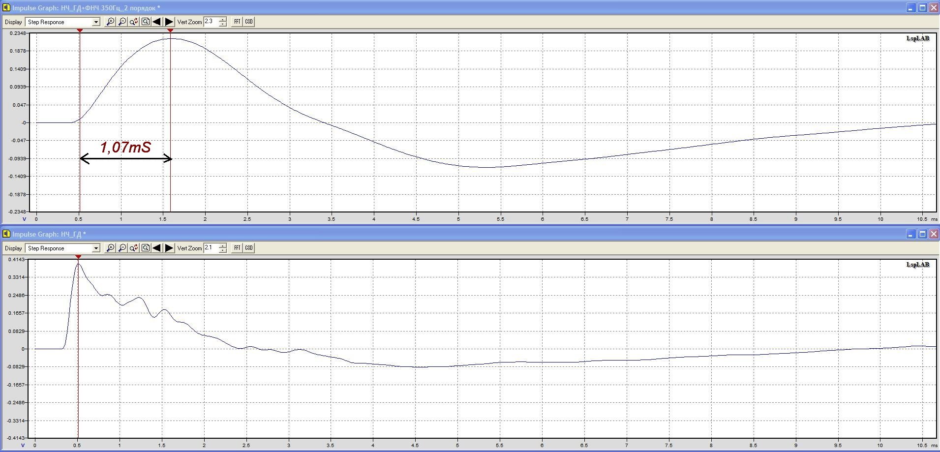

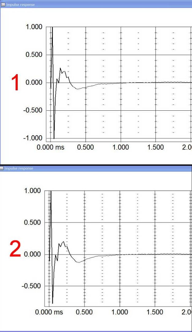

Задержку от фильтров как писал выше, можно глянуть микрофоном. По степу, по импульсу.
Вот реальные измерения с динамиками
ФНЧ 2-го порядка для средника. (Вверху с фильтром, внизу без.)
Это ФНЧ 2-го порядка для басовика

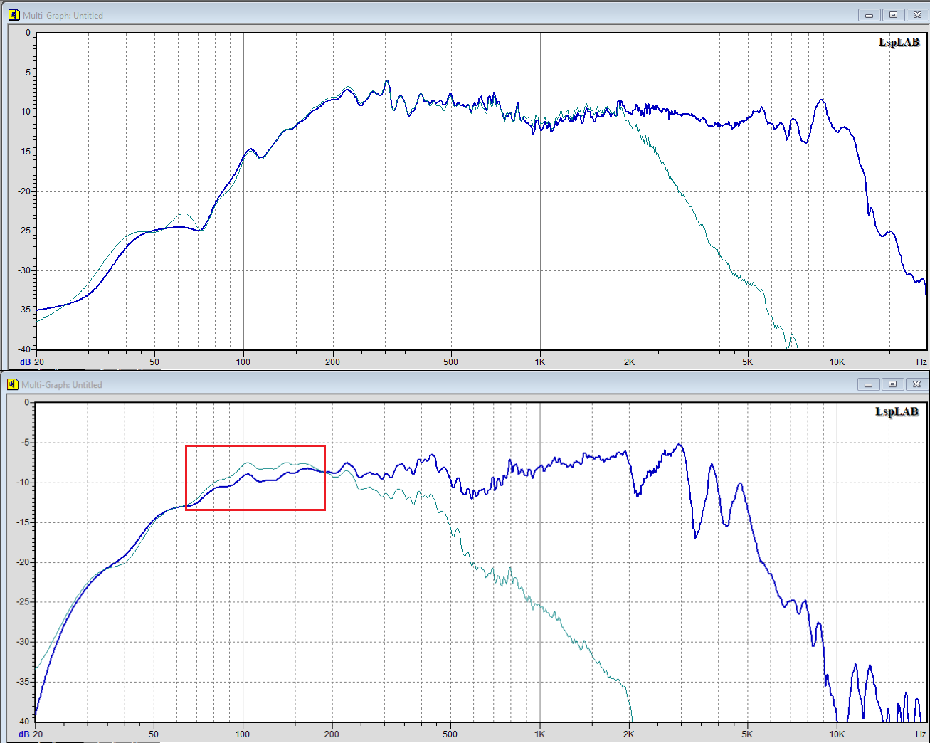

Ну и АЧХ полученные из импульсной характеристики
Кстати, на АЧХ басовика, отлично видна т.н. накачка пассивного фильтра.
Вроде бы и немного (2дБ), но с динамиком у которого выше добротность, возможен бубнёж.
Сейчас ФНЧ активный.

uriy писал(а): 29 окт 2023, 10:49 Ну вот, а теперь главный вопрос, можно ли с помощью задержек выровнять степ в зоне прослушивания???
Если бы CAD показывал степ, то наверное можно. Но к сожалению, он показывает только восстановленный из АЧХ имульс.
Тут viewtopic.php?p=30884#p30884 я ошибочно назвал импульс степом.
Можно конечно попробовать подвигать пики СЧ,ВЧ относительно НЧ. Но что получится в итоге, неизвестно. Степ через эмулятор, увидеть не получится.
В лучшем случае, смогу посмотреть АЧХ через RTA в REW.
Для этого, нужно загнать в него вместо музыкального файла свип. Нужно пробовать.
А вот и степ с места прослушивания
Возможно будет лучше, если сдвинуть ближе к началу НЧ, на 0,5мС.
Но что то мне подсказывает, что разницы не услышу. :D
