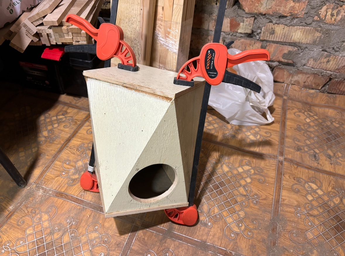

Послухав вашої поради й за вихідні склав щось геометричне. :lol: :lol:
Паралельні тільки верхня і нижня панелі.
Матеріал фанера 10 мм. Не сподобався мені матеріал товщиною, потрібно товще.
Щось мені інтуітивно підказує, що корпуси Фонкен під Фостекс потрібно робити з масиву сосни.

Процес..

ARTShaving писал(а): 26 ноя 2023, 21:41 Процес..
Ставте розпорки якщо думаєте що будуть панелі вібрувати. Хоча я думаю, для цих динаміків це не буде актуально.

XIAN писал(а): 26 ноя 2023, 22:11 Ставте розпорки якщо думаєте що будуть панелі вібрувати. Хоча я думаю, для цих динаміків це не буде актуально.
Поклею ребра жорсткості на всю довжину вертикальх панельок, думаю цього буде більше ніж достатньо. Також оклею обезшумкою зсередини і покладу вати.
Хоча ці динаміки не варті таких потуг, але для досвіду це буде добре.

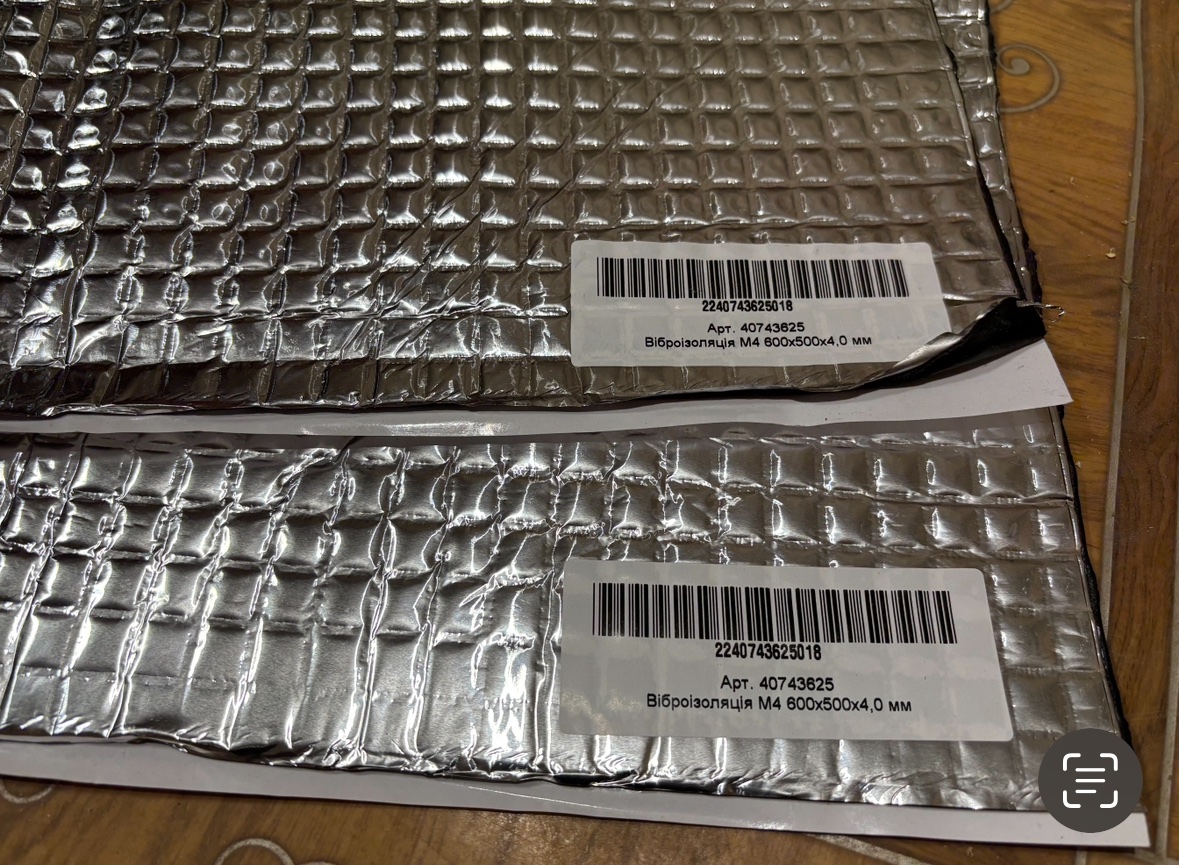

Дивіться краще не пористу, а бітумну, типу такої.

XIAN писал(а): 26 ноя 2023, 23:04 Дивіться краще не пористу, а бітумну, типу такої.
Мені, чесно кажучи, не дуже подобається металева фольга. Це віброізоляція.
Хоча, хто його знає що краще і на «вухо» різниці не почуєш, а заміряти різницю теж ніяк.

ARTShaving писал(а): 26 ноя 2023, 23:15 Мені, чесно кажучи, не дуже подобається металева фольга. Це віброізоляція.
Не бачу проблем із фольгою. На стінках і потрібна віброізоляція, стояки ви ватой подавите. Піна товщиною 10мм нічим особо не допоможе.

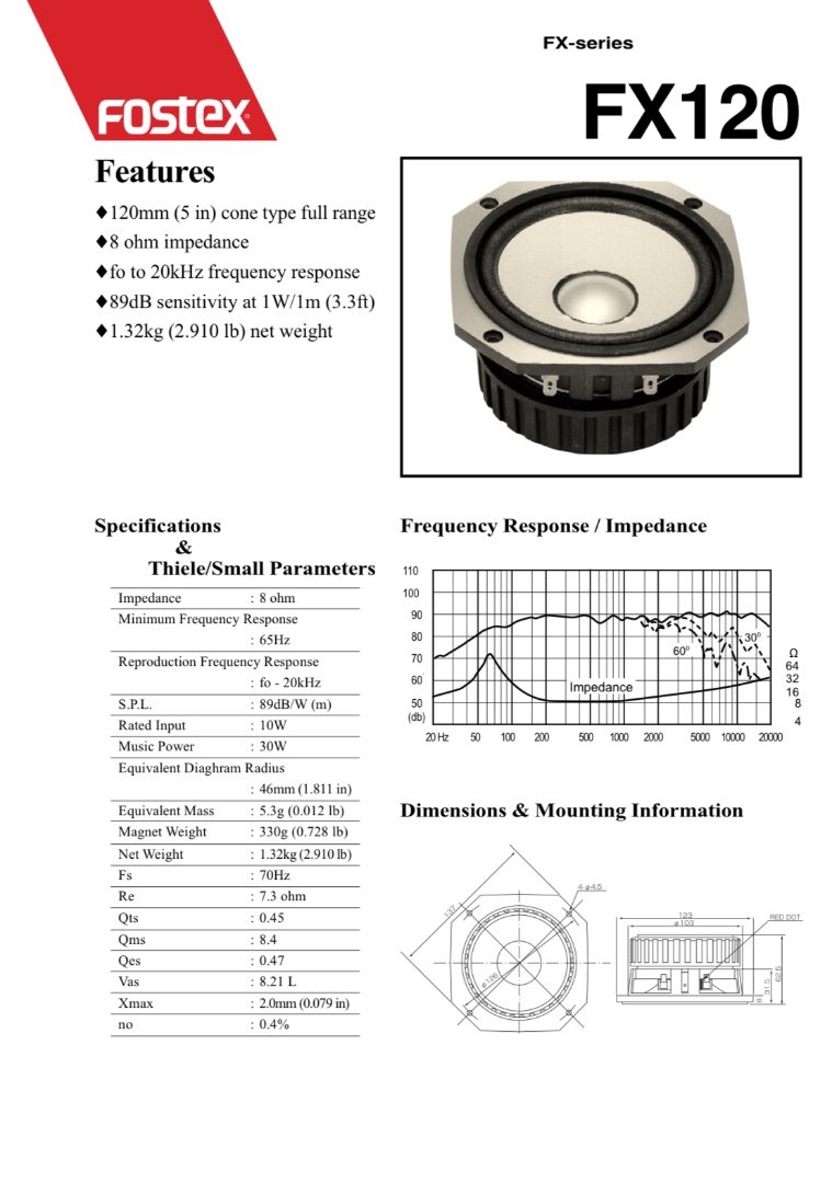

Але виникає питання, як правильно розрахувати обʼєм ЗЯ під Fostex 120fx виходячи із своїх побажань і цих диних?
Justas* писал(а): 02 авг 2022, 23:14 Объём ящика рассчитывается исходя из оптимальной добротности АС (0.71) и зависит от параметров TS динамика. Царский объём получается не всегда. Но в общем то, тенденция увеличения объёма при понижении Fs динамика, наблюдается.

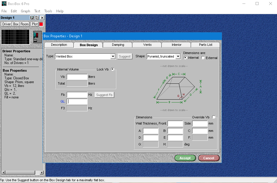

ARTShaving писал(а): 28 ноя 2023, 08:49 Але для мене забагато формул з якими потрібно сісти й розібратись, з наскоку мені їх не взяти..))
Да не нужны вам те формулы, уже давно всё учли в сапрах. Тот же BassBox 6 Pro очень лёгок к освоению и весьма информативен в плане нахождения оптимального ящика под свои хотелки.
Кстати тот же BassBox 6 Pro подсказывает что динамик оптимален под фазоинвертор, в терминологии программы - вентилируемый ящик.

uriy писал(а): 28 ноя 2023, 13:37 Кстати тот же BassBox 6 Pro подсказывает что динамик оптимален под фазоинвертор, в терминологии программы - вентилируемый ящик.
Дякую вам!
Програма дає рекомендації: ящик призма10 літрів, або щит.
Ящик, який в мене вже є, приблизно підходить під ці критерії, це квадратна антипризма.
Скажіть, а програма ФІ не рахує? :P

ARTShaving писал(а): 29 ноя 2023, 07:10 Скажіть, а програма ФІ не рахує? :P
Если вы подумали что программа сама рассчитывает необходимый ящик под динамик, то это не так. Программа рассчитывает вид АЧХ динамика в акустическом оформлении, т.е. в ящике который вы хотите сделать или уже сделали. Параметры ящика задаются в спец окне.
И да, прога умеет строить АЧХ для фазоинверторных оформленний динамика.
Помимо АЧХ, прога ещё и рассчитывает линейный ход катушки динамика и много чего ещё полезного.

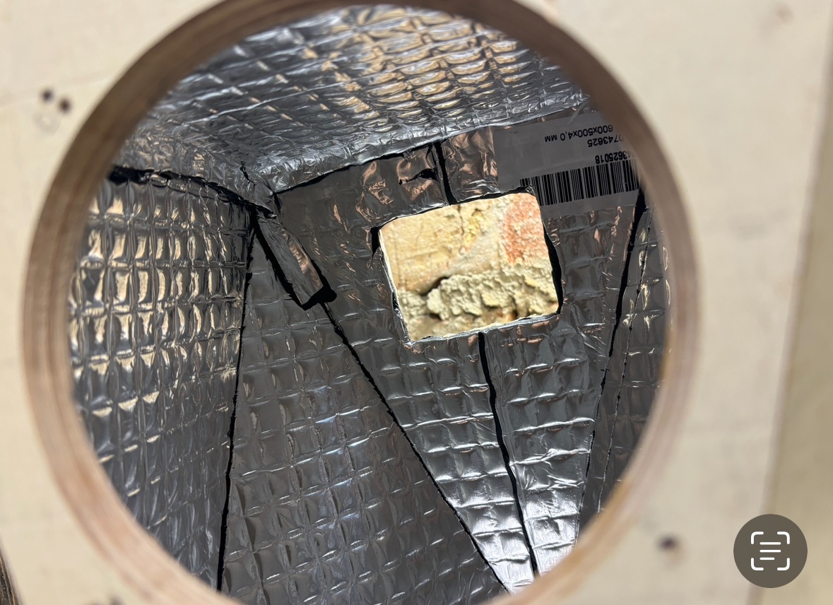

Наповнив акустику ватою, приблизно десь на половину.
Звучання в цілому подобається. Є НЧ, та ВЧ в тій кількості, що мене задовольняє. Але ж «руки чешуться» зробити ще щось.))
Переглянув знову пропозицію виробника динаміків Фостекс, вони рекомендують ящики на 10 л під ФІ. От роздумую, якщо я в ці вже склеїні ящики вріжу ФІ, по кресленням виробника, це дасть кращий результат?
Чи це просто гадання й «тикання пальцем в небо»?

ARTShaving писал(а): 05 дек 2023, 20:50 Переглянув знову пропозицію виробника динаміків Фостекс, вони рекомендують ящики на 10 л під ФІ. От роздумую, якщо я в ці вже склеїні ящики вріжу ФІ, по кресленням виробника, це дасть кращий результат?
Пробуйте, лишній об'єм для тестів можна буде заповнити чимось плотним. Трубу якусь регульовану робіть, щоб можна було підстроїти.
Краще звичайно з мікрофоном все робити.

XIAN писал(а): 05 дек 2023, 23:25 Трубу якусь регульовану робіть, щоб можна було підстроїти.
Трубу можна ще підібрати обрізаючи її по трохи.
Придбав два мікрофони, але ніяк не зберусь запустити їх для використання. Програма для вимірів АЧХ в телефоні заважає більш серйозно підійти до цієї справи. :lol: :lol:

Дякуючи підказкам форумчан вже по троху формується моя системка для спальної кімнати.
Дуже вдячний кожному, хто щедрий на досвід та коменти!
Форма акустики щось мені дуже подобається, та й грає вона прийнятно для мене. :)
Мабуть дороблю ці корпуса до фіналу, а там буде видно.
Ще ж треба корпус зробити під підсилювач.. ;)

Придбав вібро поглинаючі листки та оклеїв зсередини колонку. Купував в Епіцентрі, там вони самі дешеві, що зміг знайти.
Вага колонки стала майже в два рази більша. :roll:
Звук при постукувані по стінці колонки став менш дзвінким. По суті, це те що я ц очікував. При порівнянні звучання двох колонок, оклеїної і не оклеїної здолося, що та що оклеїна звучить більш виразно. Та, що не оклеїна більш замилена. Ці враження виникають при прямому порівнянні.
Результат позитивний є, й витрати та час коштують цього.
