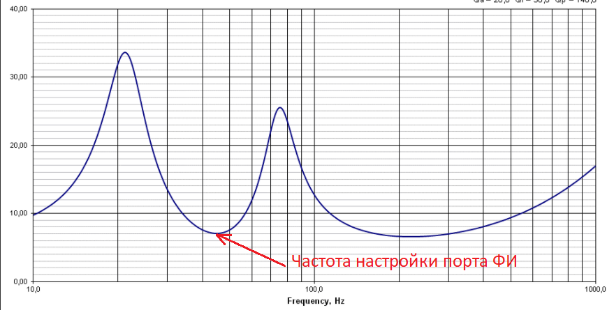

Еще такой вопрос.
Я только что измерил резонанс своего фазоинвертора в настольной колонке за 15$ и он составил 86 Гц.
Что мне дает эта информация в понимании данной колонки?

Ничего. Покажите график импеданса.LuckyDay писал(а): 01 авг 2022, 21:34 Еще такой вопрос.

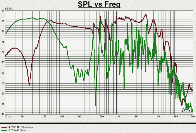

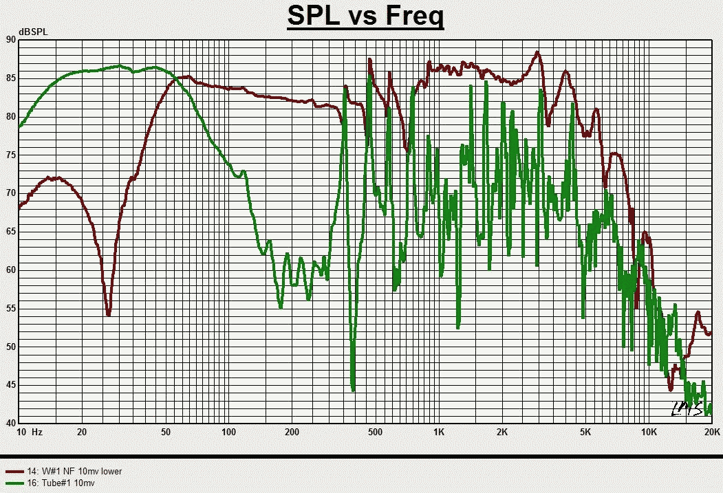

Из трубы лезет СЧ-ВЧ мусор.
http://geokrilov.com/2x8.html

Re: Акустическая система своими руками
На картинке, мусор в ФИ от НЧ динамика подключенного без ФНЧ.LuckyDay писал(а): 03 авг 2022, 15:52 А если внутри ящика сделать герметичные деления объема для НЧ, СЧ и ВЧ? Каждому динамику свой объем. И вывести ФИ вперед.
Мусора в этом случае же не должно быть от ФИ?
В многополоске, СЧ всегда стоит в изолированном боксе, ВЧ динамик сам по себе закрытый.
В правильно сконструированном боксе они отсутствуют.

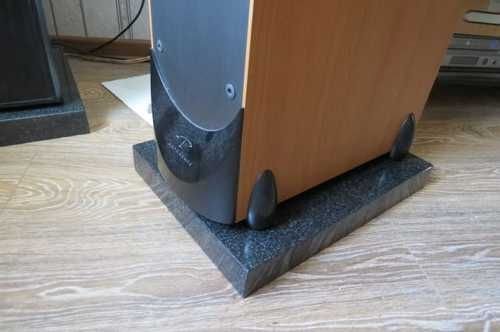

Есть у меня один вопрос, он немного не по теме ветки, но, всё же, относится к акустическим системам. Так вот, заметил, что в некоторых обзорах , или просто на фото какой нибудь hi-end акустики, напольного исполнения, АС ставят на плиты очень похожие на мрамор (ну или, что-то подобное). Кто-то может рассказать о влиянии такой "подложки"? Может кто-то использует у себя нечто подобное? И как это повлияло на звук....?
- 0bCwltd4Ib440PV.jpeg (18.86 КБ) 11379 просмотров
- Сообщения: 2647
- Репутация: 1450
По текстуре это гранит, можно заказать в любой похоронной конторе. Нищебродский вариант, без шипов и "пятачков" под них.
Это целая индустрия, такая же как межблочные, акустические, сетевые и пр. кабели.
Погуглите с вопросом типа, "развязка акустики с полом". Узнаете на что нужно деньги тратить.
