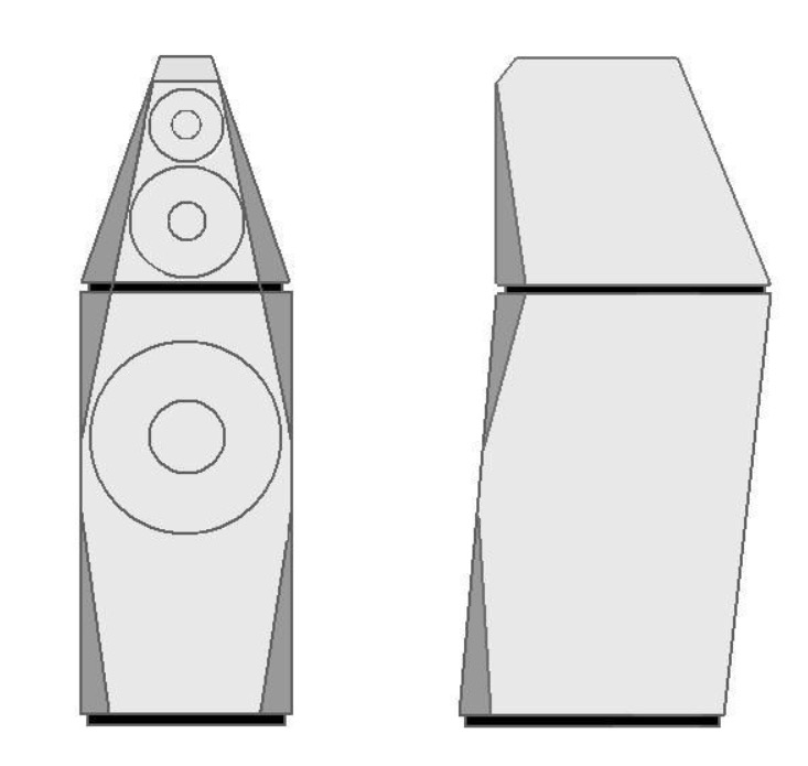

Грамотно сделан корпус - с минимизацией дифракции. Басовый динамик слегка вынесен какбы вперед, чтобы было меньше расхождения по осям между всем 3-мя динамиками
