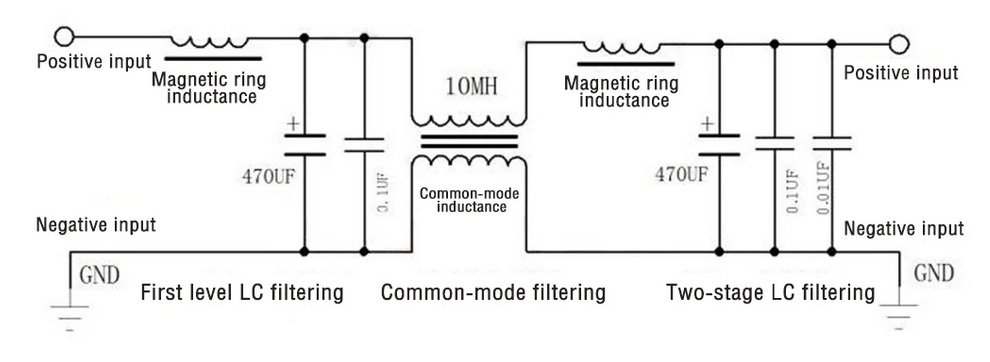

Для уменьшения количества шума выходной фильтр импульсного блока питания дополняют внешним. К примеру, таким: https://www.aliexpress.com/item/1005005 ... 0qnb6i4WuZ
Кто-нибудь ставил такой, какие результаты?

Шум от ИБП разный бывает, по этому следует чётко определится с каким шумом идёт борьба. Так или иначе, любой фильтр нижних частот обладает низким входным сопротивлением в полосе пропускания и высоким сопротивлением в полосе подавления т.е. выходное сопротивление фильтра в полосе подавления можно грубо приблизить к сопротивлению выходного конденсатора на этой частоте, и это нужно учитывать т.к. усилителю нужно низкое выходное сопротивление БП на всём диапазоне усиливаемых частот. К примеру для Д класса ФНЧ между БП и усилителем, порой пагубно влияет на конченый результат, многое зависит от частоты среза ФНЧ и величины ёмкости на выходе фильтра. По моему мнению если ФНЧ режет всё что выше 20кГц это не критично для усилителя, а если ФНЧ режет частоты в полосе ниже 20кГц, то там уже нужно быть внимательным, могут вылезти нюансы на больших мощностях потребления.Sid писал(а): 26 окт 2023, 09:54 Для уменьшения количества шума выходной фильтр импульсного блока питания дополняют внешним. К примеру, таким:

Речь идёт (из даташита ИБП) о RIPPLE & NOISE, который в зависимости от конкретного БП в среднем составляет примерно от 80 до 240 mVp-p.uriy писал(а): 26 окт 2023, 17:27 Шум от ИБП разный бывает, по этому следует чётко определится с каким шумом идёт борьба.
То есть задача данного LC фильтра его понизить.

Рипл нойз сидит на частотах работы ИБП, обычно ИБП работают от 40кГц и выше, эти частоты сидят выше слышимых частот и даже если они пролазят в выходной сигнал то их не слышно. Насколько тот или иной усилитель чувствителен к риплу нужно определять эмпирически. Я использую усилители Д класса и точно знаю что для Д класса этот рипл нойс до одного места, в аналоговой схемотехнике усилителей могут быть совсем другие нюансы которые проявляются при использовании ИБП, и я с такими проблемами дела не имел. В общем, что бы начинать бороться с риплом, нужно чётко определить что именно он реально мешает работать усилителю, так как к примеру те же кондуктивные помехи ИБП могут мешать работать ОУ или транзисторам, и эти кондуктивные помехи пролазят практически по воздуху и бороться с ними установкой внешнего ФНЧ на выход ИБП порой не получается. Помехи от ИБП очень сложная вещь и на обум понять что, на что реально влияет, очень сложно.Sid писал(а): 27 окт 2023, 04:14 Речь идёт (из даташита ИБП) о RIPPLE & NOISE, который в зависимости от конкретного БП в среднем составляет примерно от 80 до 240 mVp-p.
Кстати на картинке которую вы показали, нарисована одинаковая земля на входе и выходе фильтра, если выполнить это условие то синфазный дроссель улетит в насыщение как минимум, и он перестанет выполнять свою прямую функцию. Я ещё понимаю необходимость этого фильтра при питании усилителя от бортовой сети автомобиля т.к. она там может быть достаточно грязной, но что бы применять его для ИБП.... я думаю изначально нужно чётко понимать что мешает от ИБП.
Что касается шума ИБП в звуковой полсе частот, то тут следует понимать что придавить этот шум можно только если ФНЧ имеет подавление ниже 20кГц т.е. резонансные явления на частоте резонанса ФНЧ могут пагубно повлиять на характеристики усилителя, как мне понимается суть дилеммы - сам усилитель должен иметь хорошое подавление по пульсациям питания в звуковом диапазоне частот, и именно в малосигнальных цепях УНЧ намного легче сделать чистое питание для увеличения подавления шума в звуковой полосе от ИБП. Как пример, тот же энкор имеет весьма хорошие измеряемые показатели по уровню шума на своём выходе, при этом он имеет питание от ИБП без всяких доп фильтров по питанию.

Uriy, спасибо! Эмпирически что-либо определить пока возможности нет - речь идёт об усилителе Худа 1969.uriy писал(а): 27 окт 2023, 16:29 Насколько тот или иной усилитель чувствителен к риплу нужно определять эмпирически.

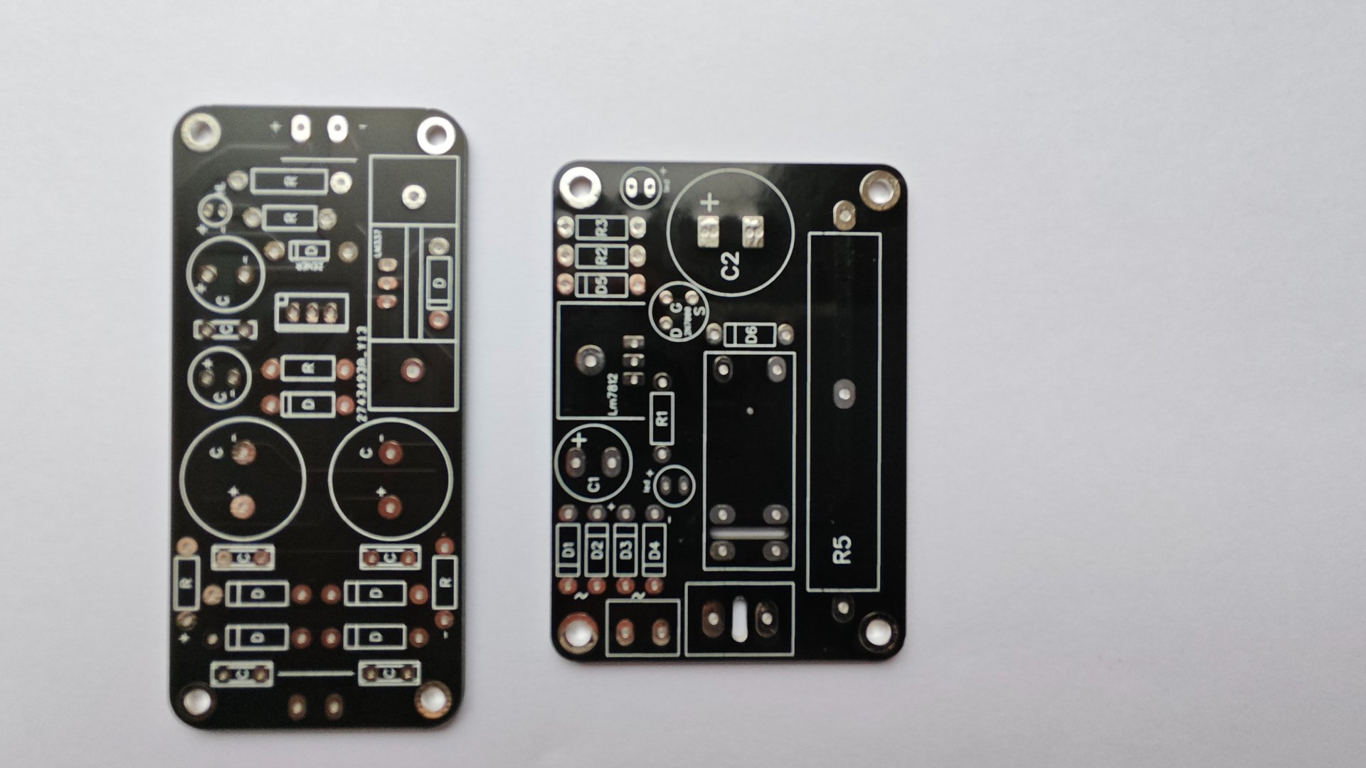

Вопрос к тем, кто заказывает платы на заводах.
jlcpcb.com...
Заказывал несколько раз у них платы. Внешне - всё хорошо, но есть ощущение "одноразовости": если всё паять аккуратно и быстро, то вроде всё ок. Но как только нужно что-то перепаять, начинаются проблемы: после непродолжительной возни паяльником лак/краска начинает отшелушиваться и становится видна медная подложка. Неоднократно имел дело с разными китайскими платами. Вот, к примеру, классическая белая плата JLH-1969 ведёт себя в этом плане отлично - ничего не отходит, не отстаёт, паять-перепаивать можно много раз - и всё ок. Есть ощущения надёжности/качественности, чего не сказать о платах от jlcpcb. При заказе плат у них, практически все настройки по умолчанию - единственное, что меняю, зелёный цвет на чёрный.
В чём тут может быть дело?

Не замечал такого, а каким паяльником вы паяете?

Экономят на паяльной маске. У них реально толщина слоя маски меньше чем у той же PCBWAY. Может быть у них и другая марка лака применяется, зато цена плат у них самая дешёвая.

Перестаньте заказывать черный цвет! Если нужен черный тогда PCBway, только там он немного глянец даёт.Sid писал(а): 03 ноя 2023, 04:27 Вопрос к тем, кто заказывает платы на заводах.

Плата длиннее от JLC покороче от PCBWay. И да черная маска от JLC осыпается со временем.
На других цветах подобного не наблюдалось.

Паяльник дешёвый 40 Ватт, но от него на нормальных платах вроде "белого" Худа1969 ничего не отслаивается.

Ок, спасибо!moneron писал(а): 03 ноя 2023, 14:59 Перестаньте заказывать черный цвет! Если нужен черный тогда PCBway, только там он немного глянец даёт.
