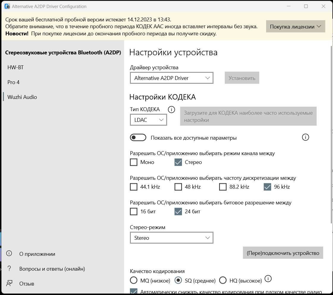

Мої пошуки можливості використання використання цих кодеків призвели до встановлення програми Bluetooth Tweaker. Нажаль версія платна, тож використовую пробну версію.
Завантажив тут: https://www.bluetoothgoodies.com/tweaker/download/

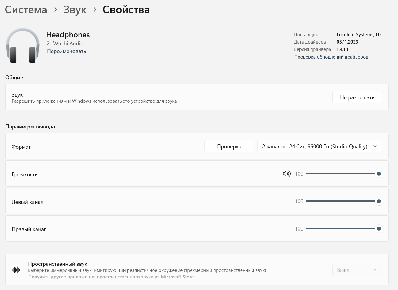

За допомогою драйвера з цієї програми зміг запустити кодек LDAC з ноутбуку без якихось допоміжних приблуд-свистків. Система показує, що формат передачі 24 біт, 96000Гц (Студійна якість). Музика звучить справді класно.
Докладаю скріншоти.

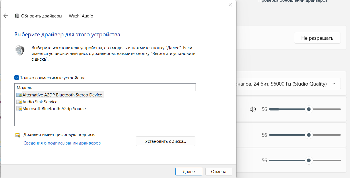

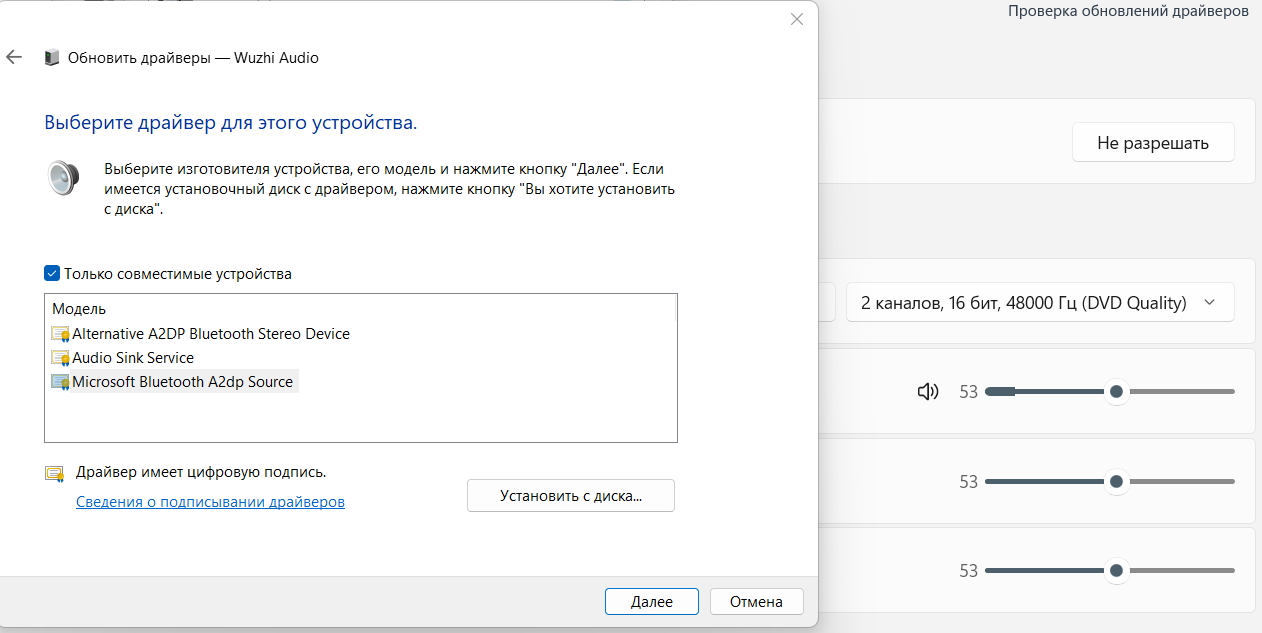

Спробував поміняти доступні мені драйвери Bluetooth. В стандартному ні про яку високу передачу сигналу немає мови. Альтернативний програмний драйвер дає приріст в передаваємому форматі. Але я не можу стверджувати на скільки цей приріст явний при прослуховувані музики. Начебто покращення звуку є, але можливо це прояв програмного збільшення гучності.
Щоб дати якісь оцінки, потрібно зробити заміри при вирівнювані гучності передаваємого звуку.

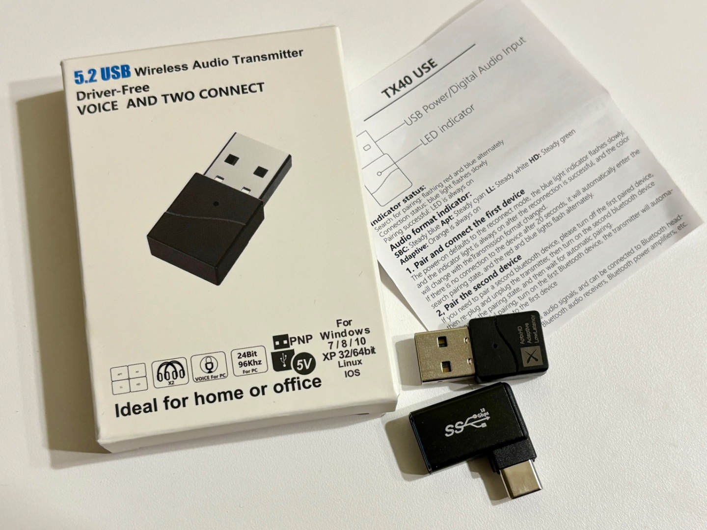

Придбав на алі ось такий девайс.
https://a.aliexpress.com/_mr5pCRA
Підʼєндується до ноуту через юсб або тайп сі. Інструкція пише, що зелений колір світлодіода сигналізує про підʼєднання через кодек Atpx HD.
При підключенні звук хороший. На слух не гірший ніж через просто юсб підключення кабелем.
Дуже крутий бонус, це те що ця приблуда працює з айфон 15 через тайп сі. Тепер можу з айфон слухати музику з кодеком Atpx HD. Круто! :D
