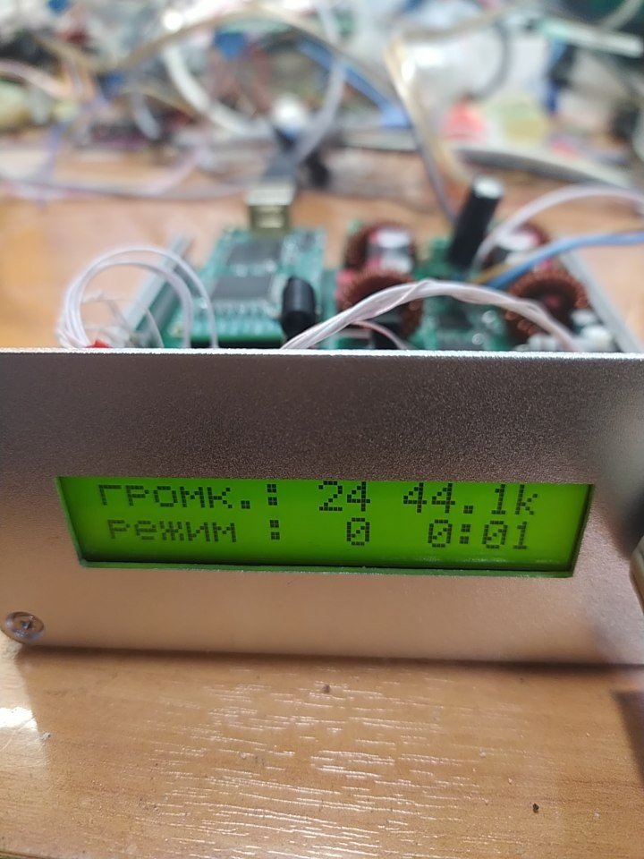

Раз тут ветка про 12070, думаю, можно и сюда. Почти доделал. Не хватает разъёмов на заднюю панель, блока питания, да чутка ещё прошивку допилить. В целом нравится. Вчистую уделывает sta326. Поэтому тот проект списываю в утиль. Делать больше не стану такое. Ни себе, ни кому.
Кто-то где-то писал, что power mode profile #2 - самый лучший. Мне слышится, что #1 лучше всех.
Аманеро пришлось доконденсаторивать по питанию. Иначе - отваливается.
И вот ещё очень интересный и непонятный момент: Играло, как с винила. С похожим на виниловое потрескиванием. Чуть остатки мозгов не сломал, пока не нашёл лекарство: припаял синенький конденсатор 4700пФ между землями аманеры и усилителя - и всё прошло.
В общем: штука дельная. Можно сказать достойная, чтобы с ней заморочиться и спаять. (паять трудно. Особенно, когда слепой, да ещё и флюс с алишки приехал такой, что вообще ни о чём. Фото прилагаю. Когда доделаю - сделаю видео
