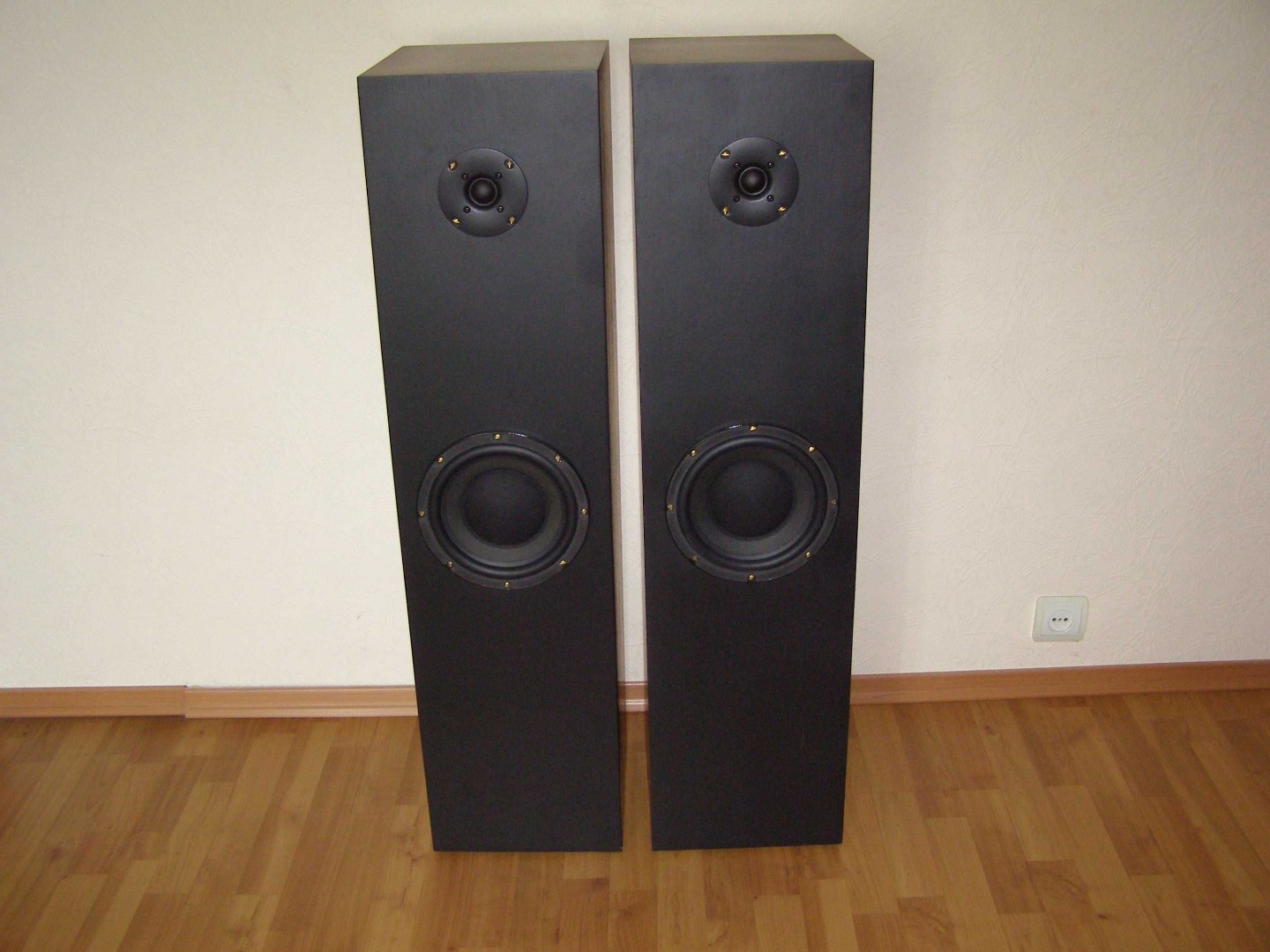

АС заявлены как High-End. Про диффракцию и вообще какие то принципы конструирования корпусов АС автор видимо не слышал в принципе.
Что это за "буратина"? Суммирование полос, как тут должно произойти? С какого расстояния "это" можно слушать и можно ли вообще?
Это, что вообще такое? Там еще в описании фазолинейные Техниксы вспоминают, но догадаться, почему их уже десятилетиями не делают, не суждено видимо...
Даже если взять B&W в которых хотя бы с дифракцией боролись, нормальная направлленость, в "многоблочных" АС даже горизонтальная не выходит.

Да, врезать динамик вровень с корпусом, не сильно сложно. Закруглить углы у ящика могу)) Могу волновод рядом с мидбасом размерстить, вплотную.

Смотрите, вот простой пример, как влияет маленькая ступенька, при монтаже твиттера. То что на фото, это вообще за гранью, человек застрял в 70х где то.
Вот для примера АЧХ Falcons LS3/5A - рецепт студийных мониторов сорокалетней давности
И передовые D&D 8C
LS3/5A одна из, немногочисленных, серийно выпускаемых, АС с таким "корявым" по нынешним меркам корпусом и монтажем мидбаса с обраной стороны баффла. И даже в ней, есть попытка бороться с диффракцией, с помощью войлока.

XIAN писал(а): 29 янв 2022, 18:43 То что на фото, это вообще за гранью, человек застрял в 70х где то.
Да, так и есть. Застрял. И не только в вопросах передней панели. Но вы на цены смотрели? Там никаких претензий на высокий уровень.
