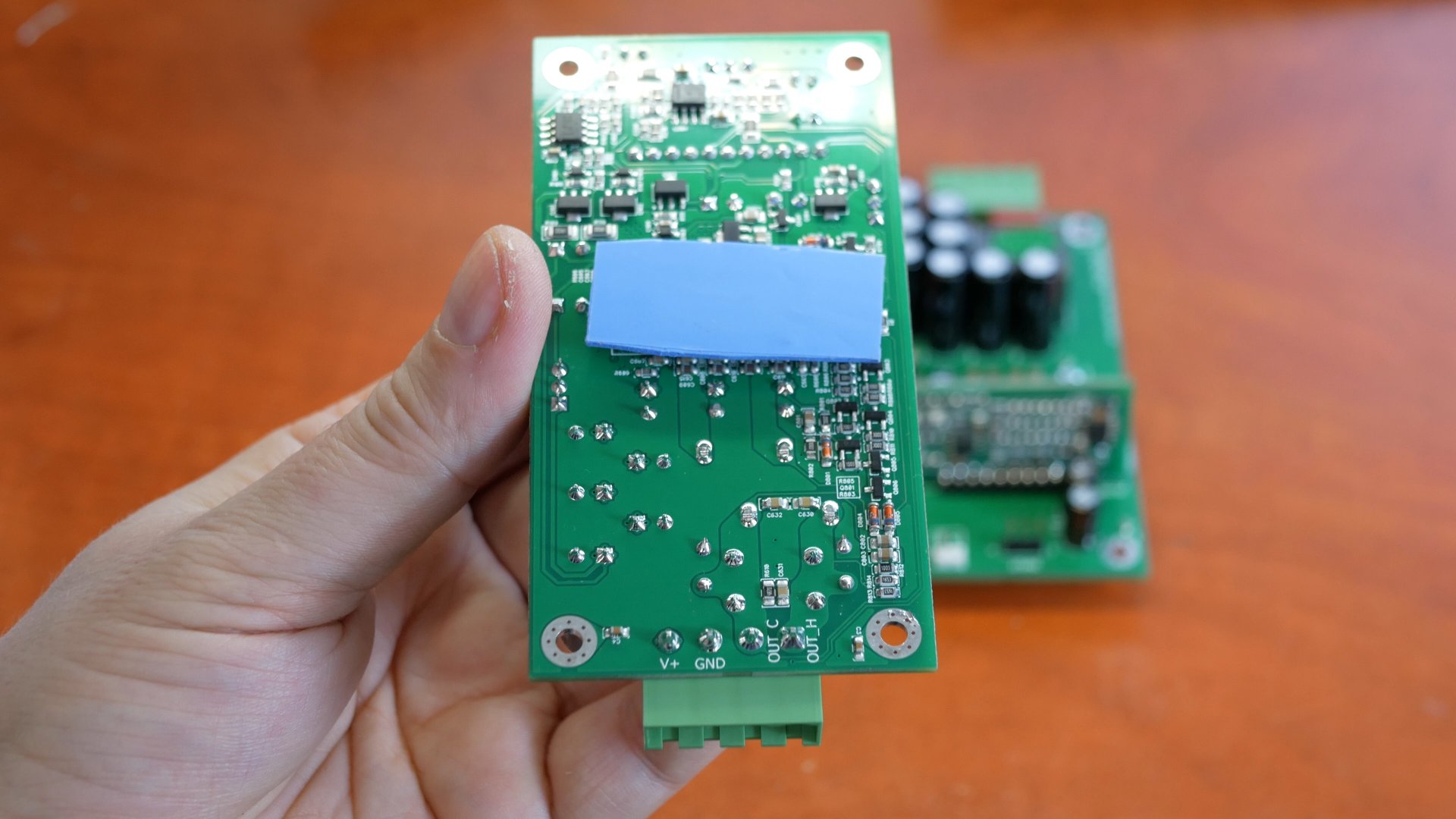

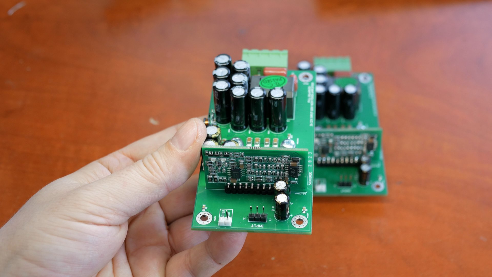

Решил собрать усилитель класса D на платках PTERO от разработчика Sous. Платы работают на мостовом выходном каскаде TAS5342, имеют маленькое потребление и отличные характеристики, по заявлению производителя.
Цена $55 за 1 плату.
По поводу покупок напишите, пжст, на вайбер/ватсап
+3
8067
54174шесть пять
Максимальная мощность 100Вт/4Ом, 150Вт/2Ом.
Минимальное напряжение питания 24В.
Максимальное напряжение питания 32В.
Питание однополярное.
Искажения менее 0,0005%
Обратите внимание, данные платы имеют особенности - на центарльном пине входного коннектора (аудио) присутствует половина напряжения питания. Из-за этого нельзя применять блоки, у которых заземление первичной сети подключено к выходной земле. (такие блоки бывают.) Нежелательно так же подключать землю источника питания на землю корпуса по постоянному току. По переменному - они соединяются через конденсаторы на кремежных пятачках плат.
Ну и в случае использования двух плат от одного источника требуется дополнительное соединение ( коннекторы Master/slave, соединяем slave + slave )
Из-за того, что в схеме используется виртуальная земля, выведенная на входной аудио коннектор, при подключении двух плат усилителей от одного блока питания получается, что две точки с виртуальной землей соединяются через землю источника сигнала. Причем разости напряжений в несколько милливольт, которая вызвана разбросом номиналов 1% резисторов, хватает для протекания заметного тока (несколько ватт). Для этого предусмотрен возможность выровнять потенциалы, нужно с одной платы сигнал master полать на вход Slave друго усилителя. (кабель в комплекте). Либо объединить входы Slave между собой без участия мастера.

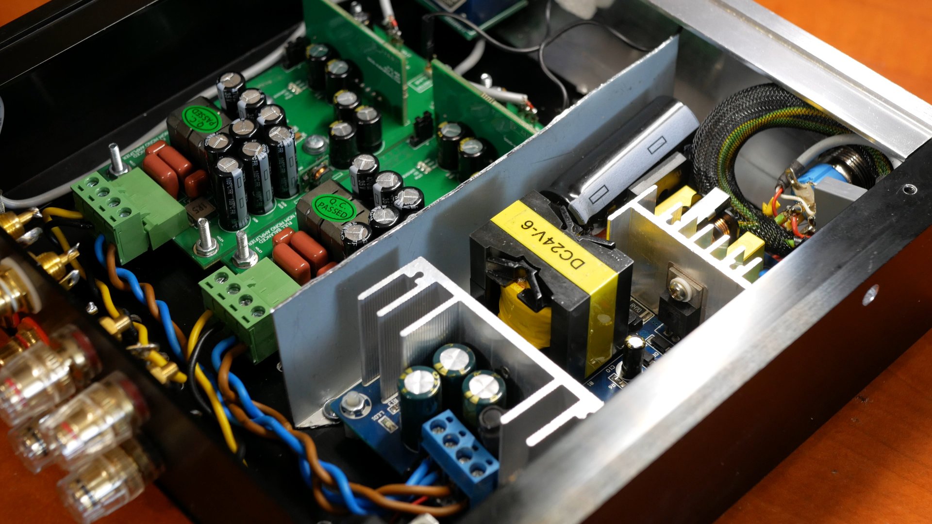

Корпус буду использовать этот я в нем собирал icepower.
Кнопку включения покупал здесь
Потенциометр на 10К покупал здесь
Схема подключения потенциометра
Начнем с блока питания, покупал здесь. Я в нем хочу заменить высоковольтный конденсатор на более емкий и более качественный.
Родной стоит ноунейм на 400В и 100µF, мне кажется это маловато.
Заменю на этот 450В 150µF Rubycon, хотел побольше емкость, но он не влезет.
Если очень захотеть, то можно впихнуть. Стоя он слишком высокий, пришлось положить и закрепить на термоклей.
Обратите внимание, что конденсатор не прикасается к другим деталям на плате и имеет хороший зазор, если будете повторять.
Блок питания идет на 24 Вольта, я подобрал резистор, что бы было 28В, больше мне не нужно. На этом доработка блока закончена, ну и еще поставил мелкий кондерчик на выход питания, пусть будет. Обратите внимание, в этой сборке усилителя, блок нужно изолировать от корпуса. Я его закрепил на пластмассовые крепления.
Крепления будут такими на винтах, хотел заказать красивые стойки для крепления плат, но не захотел выходить на улицу, что-то холодновато, поэтому будет так.
Сборка заняла часа два, платы решил разместить ассиметрично, что бы перфекционисты плакали, но мне так больше нравится. Решил вначале послушать музончик а затем делать разные замеры.
Жаль что корпус такой компактный, если бы влезли два БП, то было бы красивее, БП не дорогие, можно и два шутки поставить...

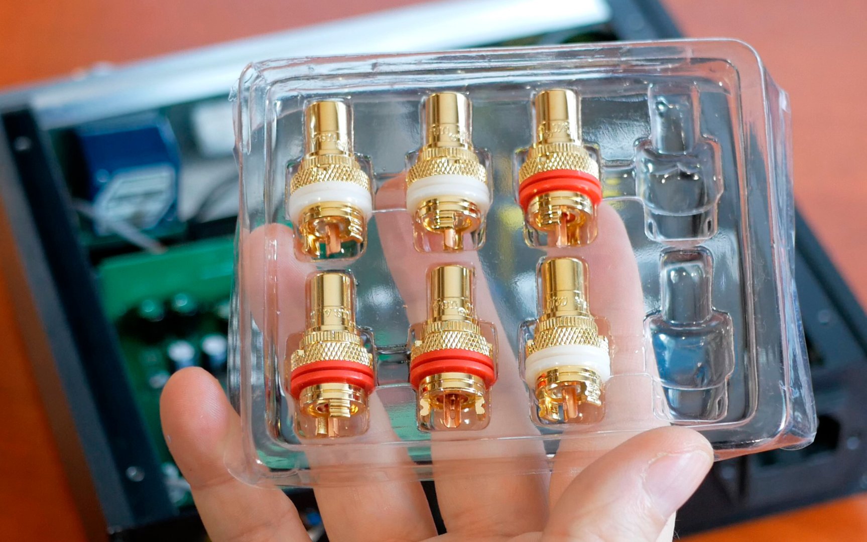

По совету знакомого аудиофила, поставил хорошие гнезда RCA и теперь сцена станет шире, высокие ярче а бас круче :D В дальнейшем сделаю переключатель на 2 входа.
Покупал здесь https://a.aliexpress.com/_EQ4sVgt

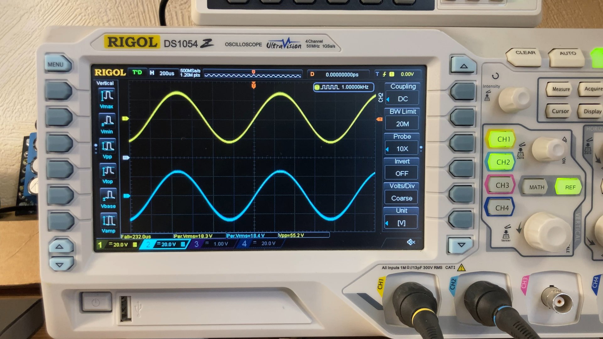

Замер мощности:
При максимальной нагрузке на 4 Ом блок питания стабильно выдает напряжение 28.49В, нагрузку держит отлично.
Замер мощности на 4 Ом - 83 Вт
Замер мощности на 8 Ом 43 Вт
При перегрузке получается вот такая картинка на осциллографе
Блок питания специально настроил на 28 Вольт, можно конечно и больше, если есть желания получить своих 100Вт на 4 Ом.

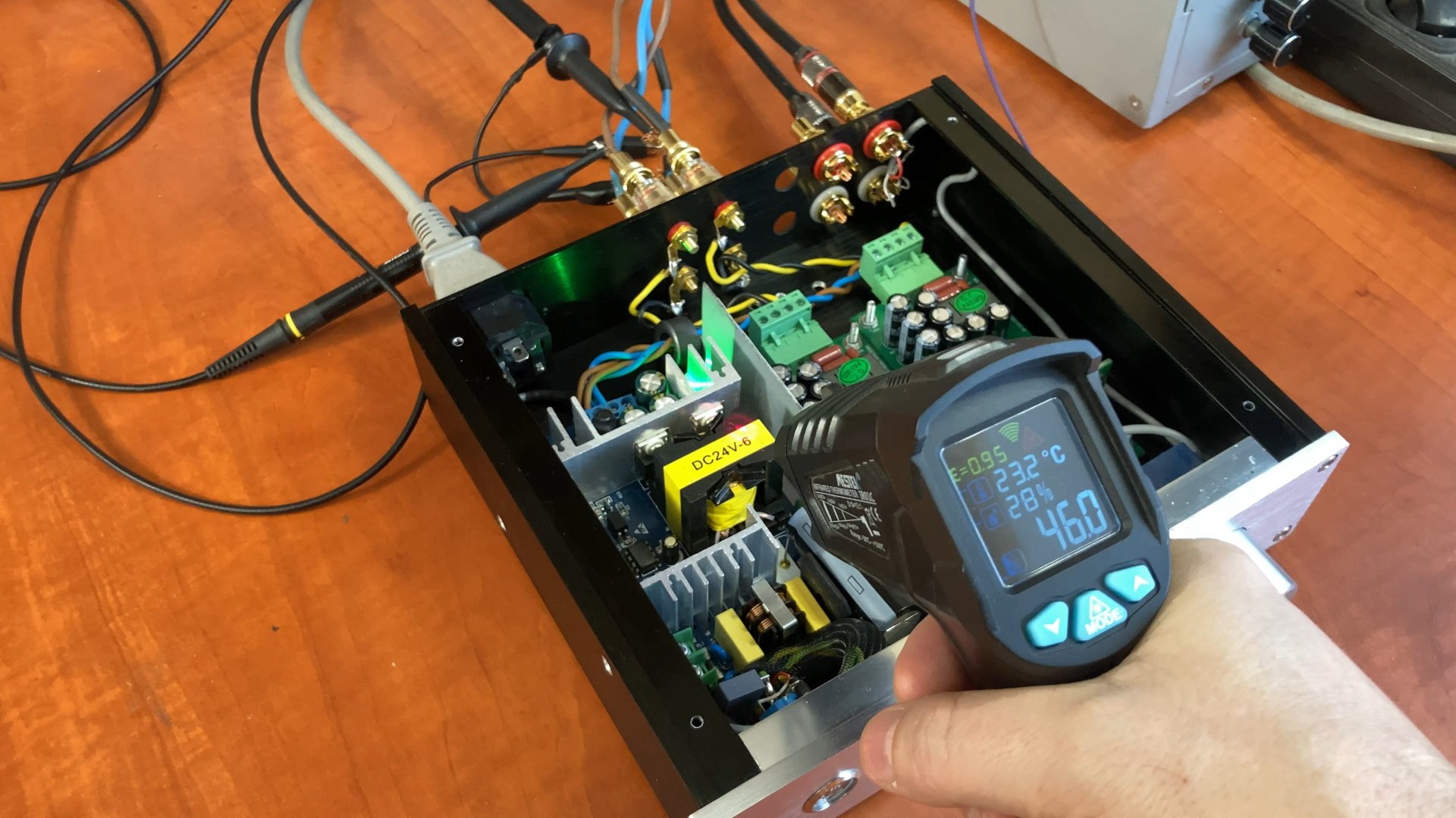

Сильного нагрева нет, самое горячее это трансформатор и дроссели на платах.
