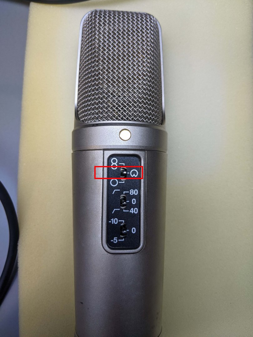

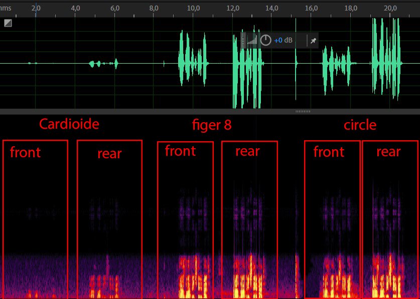

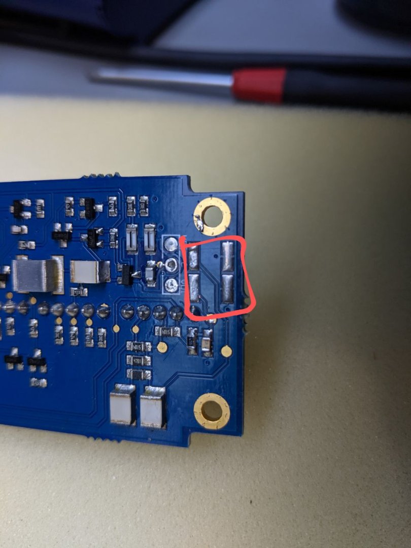

Купил с ебея микрофон Rode NT2-a, и оказалось что он практически глухой в режиме кардиоиды, при переключении на другие два режима звук начинает сниматься, плюс фронтальная часть звук снимает хуже чем задняя, открыл глянул на купсуль выглядит буд-то его держали во влажном помещении. Так вот вопрос такой это похже на несправность самого капсуля или возможны какие-то проблемы с платой, с ремонтом микрофонов не сталкивался, может кто знает что где померять на плате чтоб понимать.

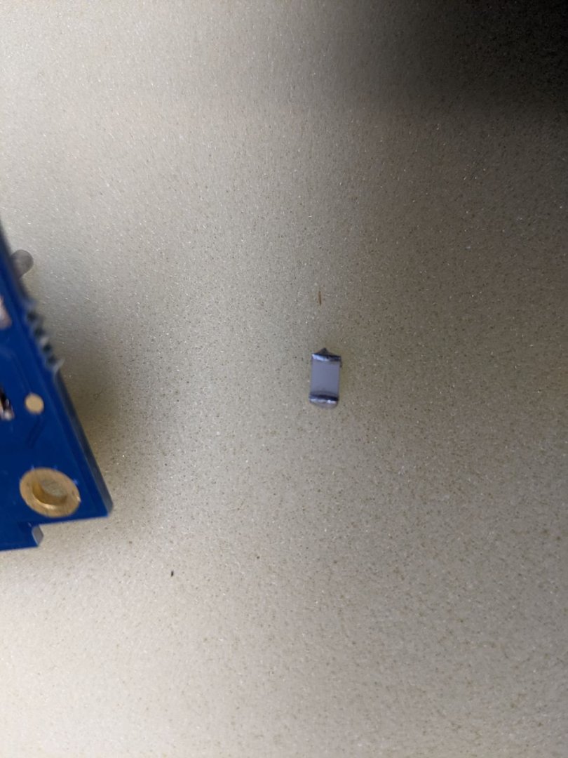

Починил. Оказался неисправным конденсатор в этой линии с утечкой. По-сути на переднюю мембрану не подавалось питание. Вероятно это плёночные smd конденсаторы, но их нигде не купишь, думал поставить что-то с изолятором c0g или np0, но нужных тоже не оказалось, как мне показалось там 100v 100nF? Взял с X7R, поставил пока работает, проверить на шумы не могу сдох интерфейс focusrite scarlett 4i4, ищу на него прошивку.
