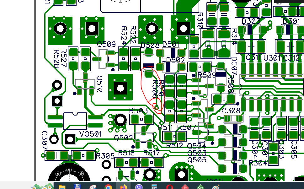

На одном усилителе горит индикация OP недостаточное напряжение питания по шине «+15»;
Напряжение подаётся 18 В (не проседает). Со стабилизаторов тоже выходит всё нормально 12 В.
Возможно получить схему питания и его контроля, чтобы посмотреть - что к чему!
Сообщения: 1496
Стаж: 5 лет 10 месяцев
Репутация: 1287
Сообщения: 1496
Репутация: 1287
на датчик 15в поступает внутренним слоем прямо с входного коннектора . если провода не гибкие-наверно там сломался контакт.

Разобрался - на плате в разводке обрыв был!!!
