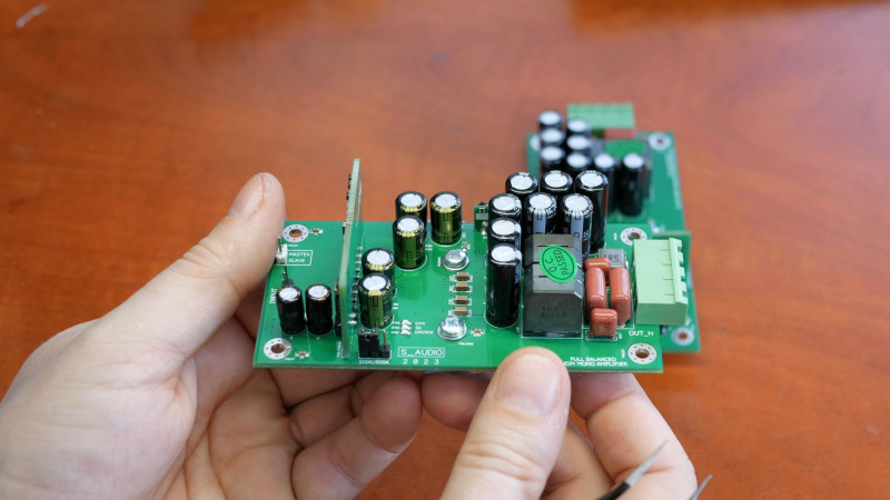

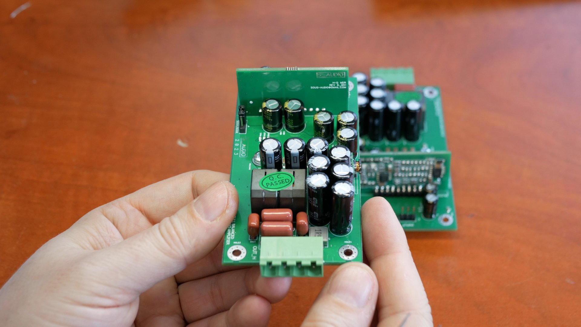

Решил собрать усилитель класса D на платках PTERO от разработчика Sous. Платы работают на мостовом выходном каскаде TAS5342, имеют маленькое потребление и отличные характеристики, по заявлению производителя.
Цена $55 за 1 плату.
По поводу покупок напишите, пжст, на вайбер/ватсап
+3
8067
54174шесть пять
Максимальная мощность 100Вт/4Ом, 150Вт/2Ом.
Минимальное напряжение питания 24В.
Максимальное напряжение питания 32В.
Питание однополярное.
Искажения менее 0,0005%
Обратите внимание, данные платы имеют особенности - на центарльном пине входного коннектора (аудио) присутствует половина напряжения питания. Из-за этого нельзя применять блоки, у которых заземление первичной сети подключено к выходной земле. (такие блоки бывают.) Нежелательно так же подключать землю источника питания на землю корпуса по постоянному току. По переменному - они соединяются через конденсаторы на кремежных пятачках плат.
Ну и в случае использования двух плат от одного источника требуется дополнительное соединение ( коннекторы Master/slave, соединяем slave + slave )
Из-за того, что в схеме используется виртуальная земля, выведенная на входной аудио коннектор, при подключении двух плат усилителей от одного блока питания получается, что две точки с виртуальной землей соединяются через землю источника сигнала. Причем разости напряжений в несколько милливольт, которая вызвана разбросом номиналов 1% резисторов, хватает для протекания заметного тока (несколько ватт). Для этого предусмотрен возможность выровнять потенциалы, нужно с одной платы сигнал master полать на вход Slave друго усилителя. (кабель в комплекте). Либо объединить входы Slave между собой без участия мастера.

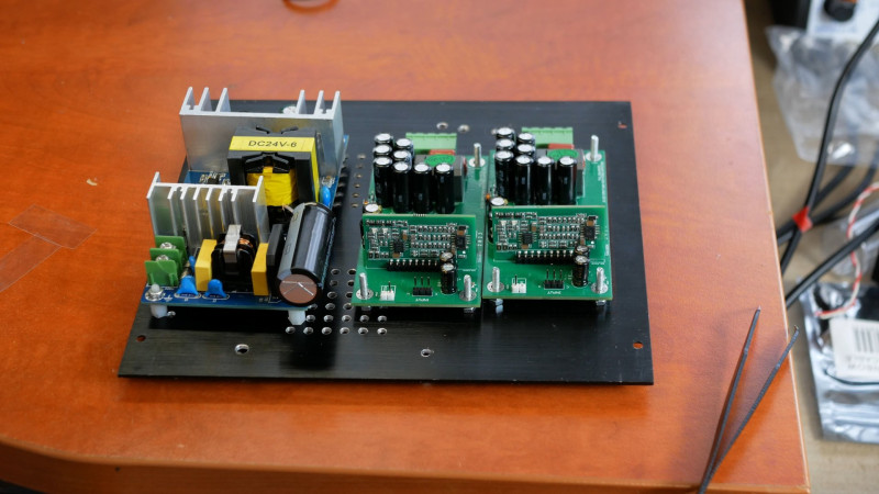

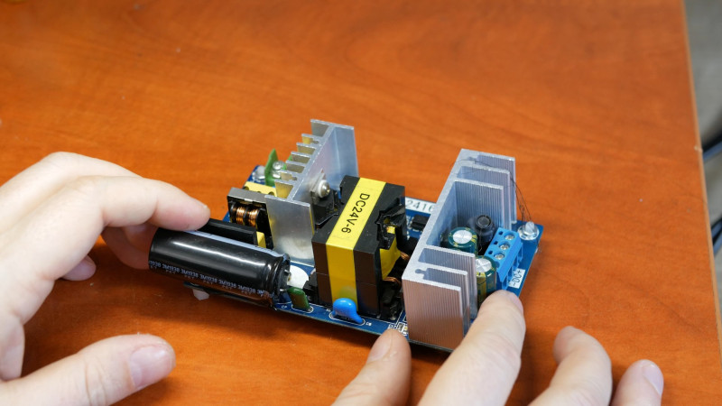

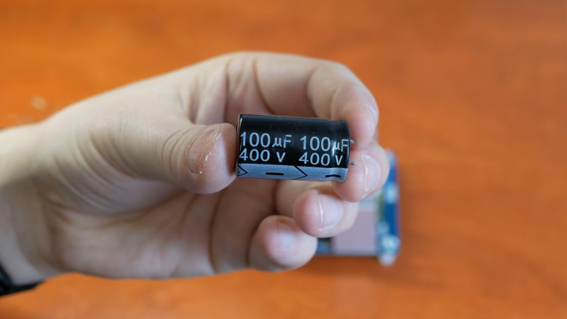

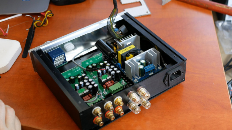

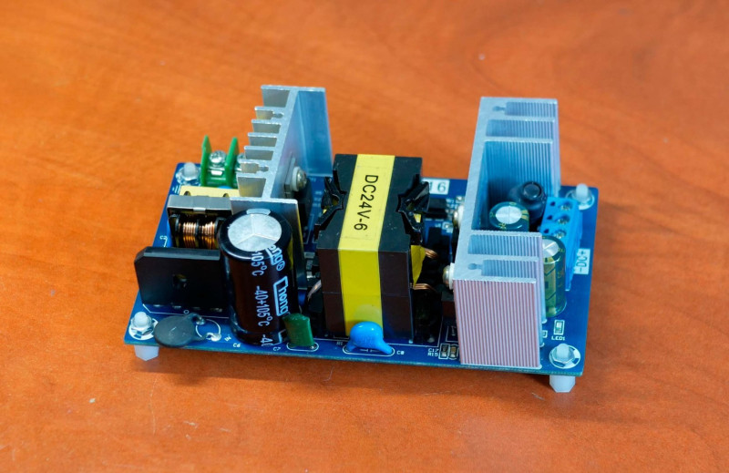

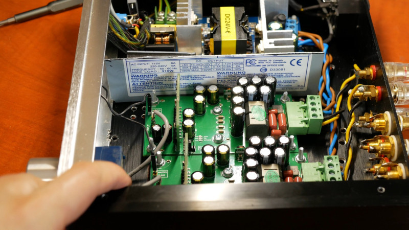

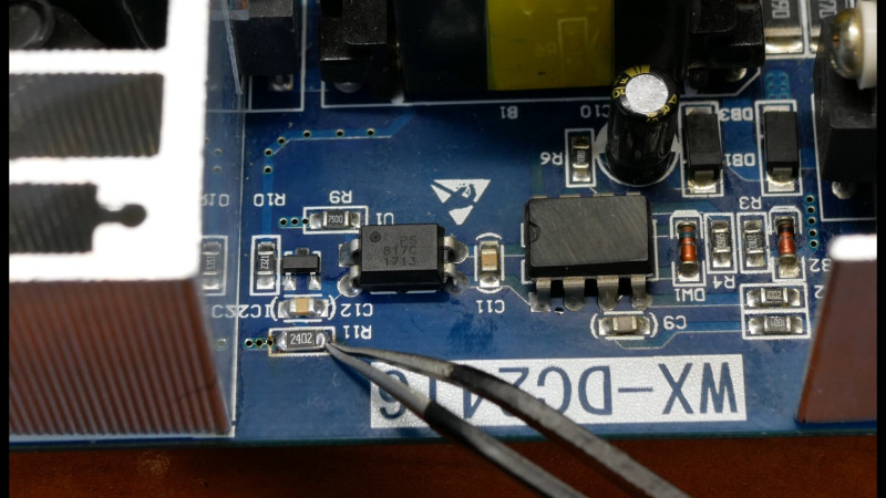

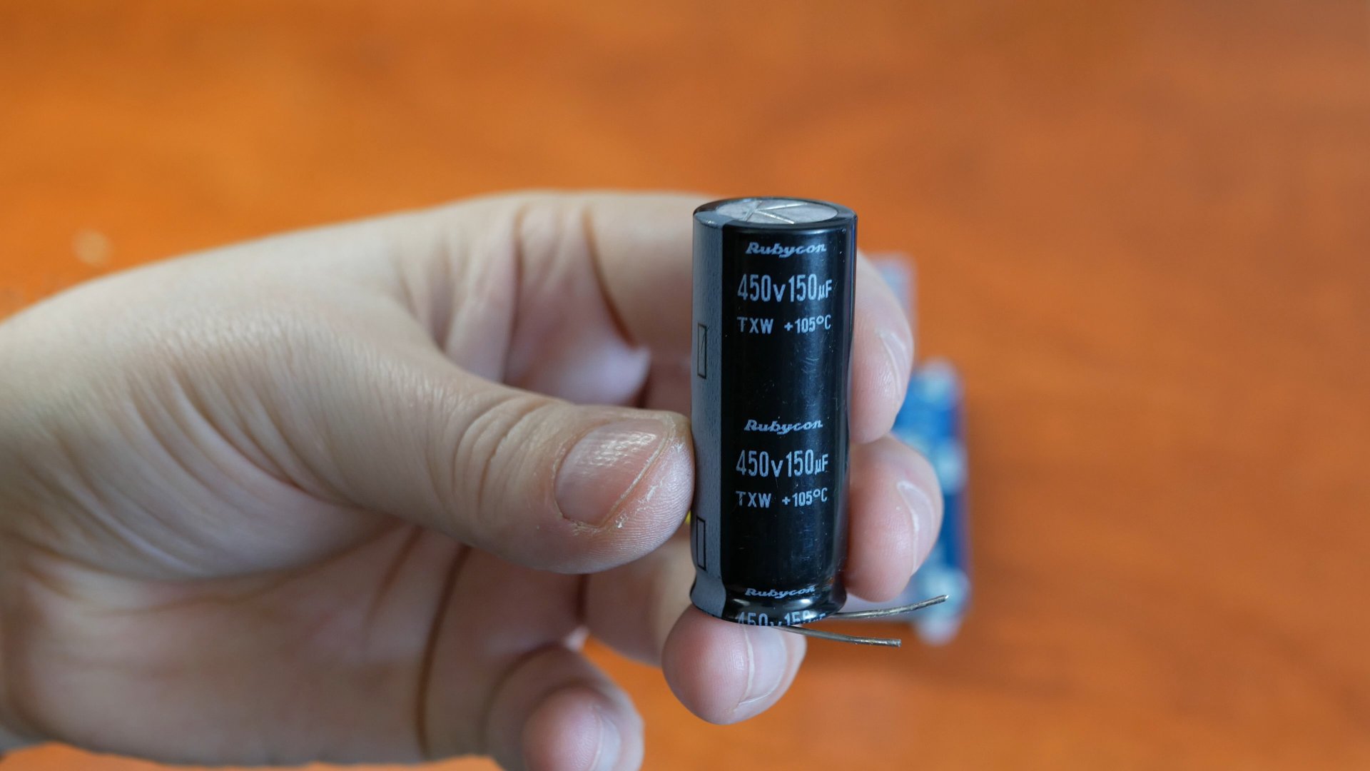

Начнем с блока питания, покупал здесь. Я в нем хочу заменить высоковольтный конденсатор на более емкий и более качественный.
Родной стоит ноунейм на 400В и 100µF, мне кажется это маловато.

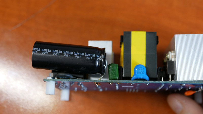

Заменю на этот 450В 150µF Rubycon, хотел побольше емкость, но он не влезет.
Если очень захотеть, то можно впихнуть. Стоя он слишком высокий, пришлось положить и закрепить на термоклей.
Обратите внимание, что конденсатор не прикасается к другим деталям на плате и имеет хороший зазор, если будете повторять.
Блок питания идет на 24 Вольта, я подобрал резистор, что бы было 28В, больше мне не нужно. На этом доработка блока закончена, ну и еще поставил мелкий кондерчик на выход питания, пусть будет. Обратите внимание, в этой сборке усилителя, блок нужно изолировать от корпуса. Я его закрепил на пластмассовые крепления.

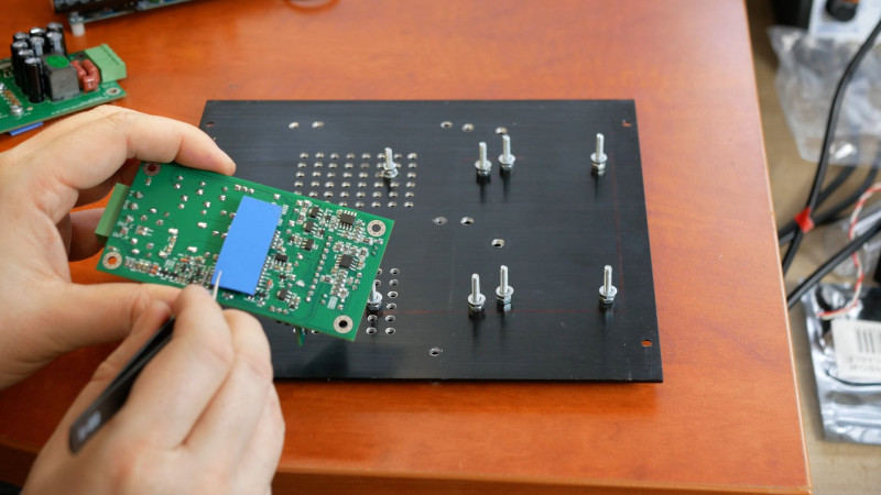

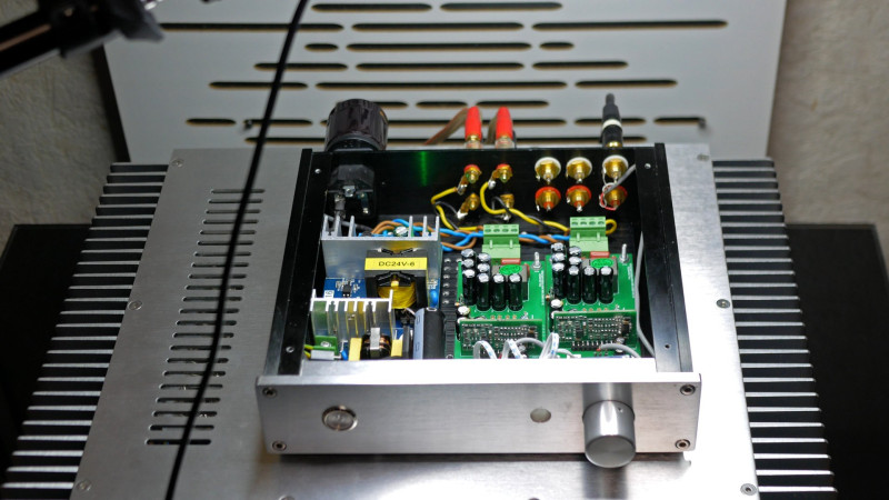

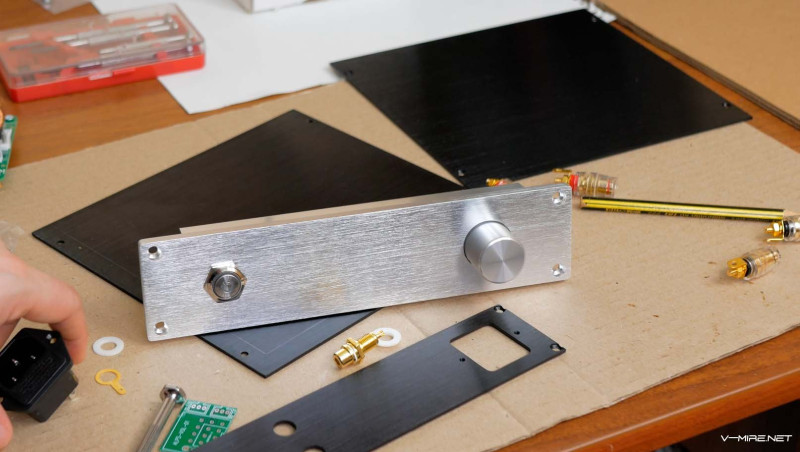

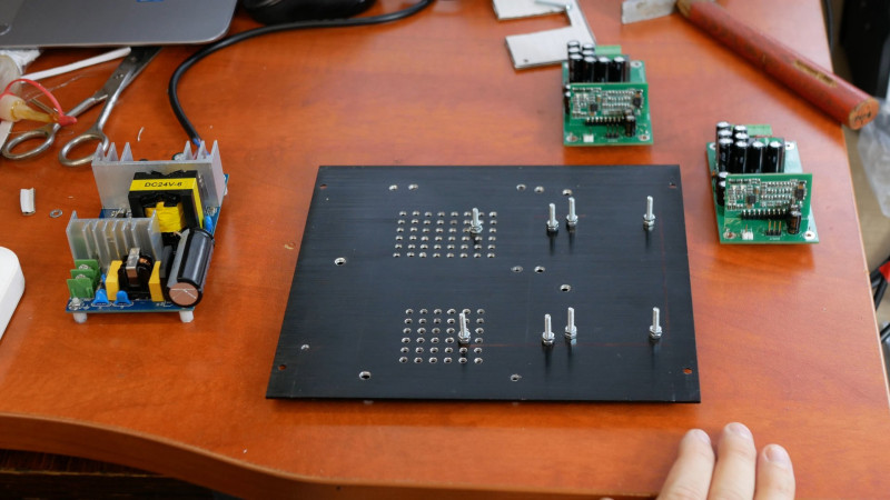

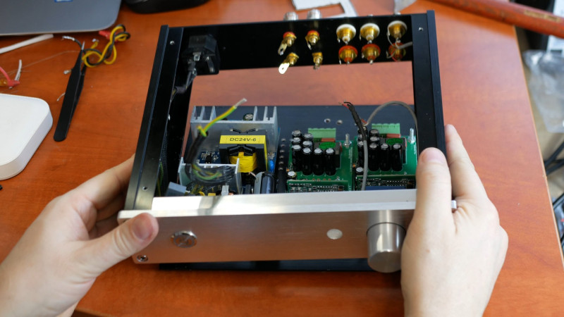

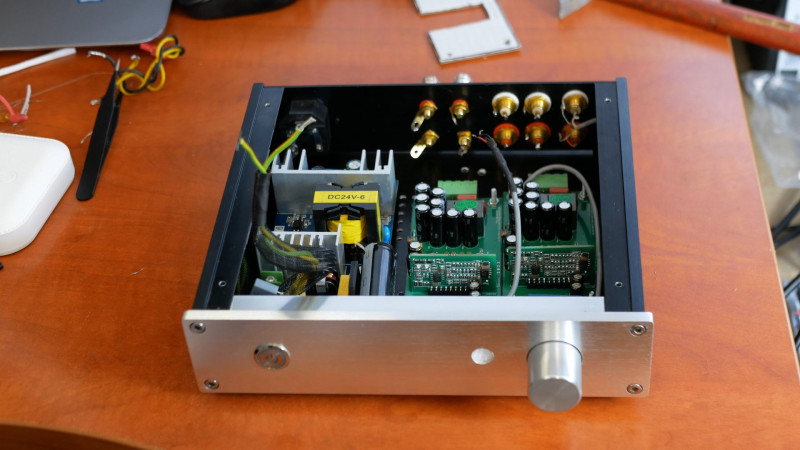

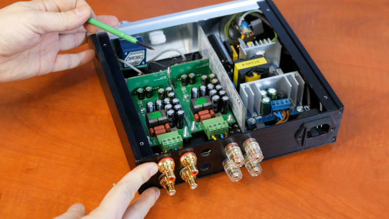

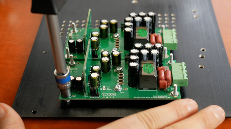

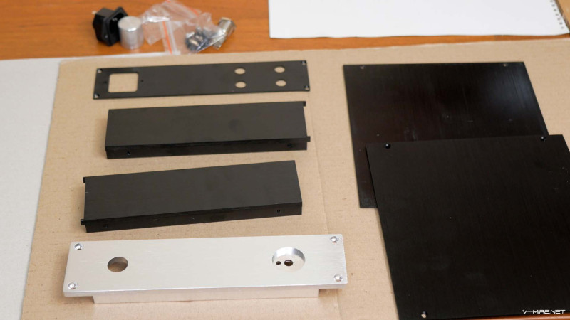

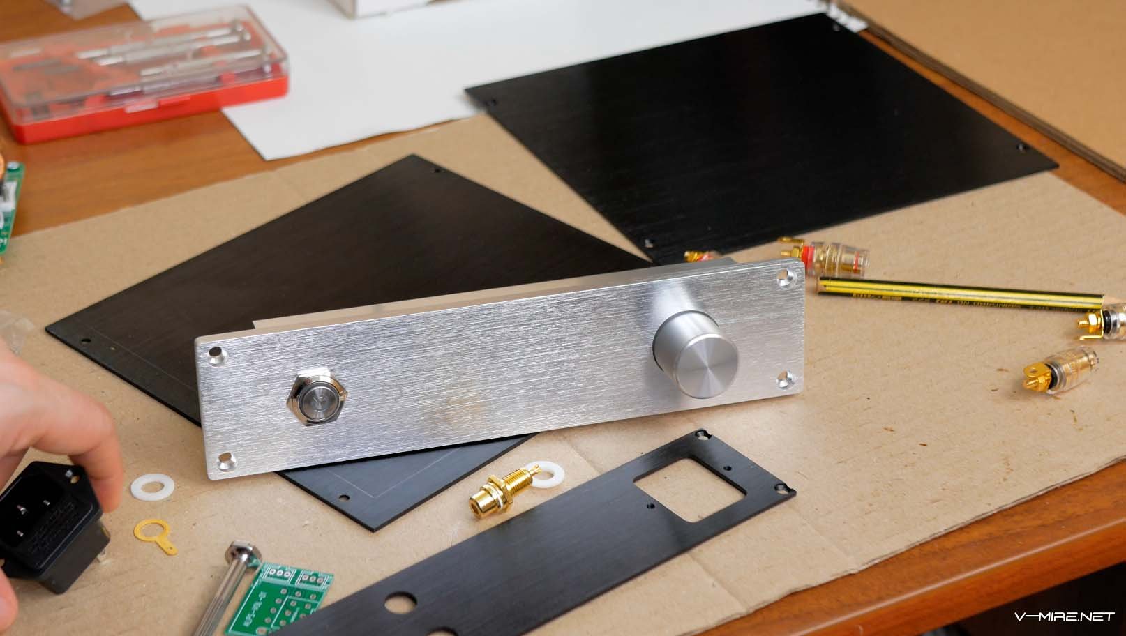

Крепления будут такими на винтах, хотел заказать красивые стойки для крепления плат, но не захотел выходить на улицу, что-то холодновато, поэтому будет так.
Сборка заняла часа два, платы решил разместить ассиметрично, что бы перфекционисты плакали, но мне так больше нравится. Решил вначале послушать музончик а затем делать разные замеры.

Жаль что корпус такой компактный, если бы влезли два БП, то было бы красивее, БП не дорогие, можно и два шутки поставить...

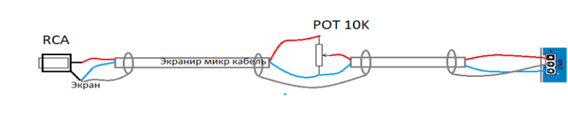

исходя из практики, как раз при подключении потенциометра с длиннными проводами сразу улетает сигнал/шум. Сложно сказать, что является причиной. скорее всего банальные наводки на входной проводник. Для корректного измерения нужно входной делитель , достаточно низкоомный, располагать сразу на входном коннекторе усилителя. Самым лучшим решением будет регулятор буферизованный, типа такого как Бруно описал в своей статье про земли.uriy писал(а): 14 янв 2024, 00:52

Согласен.Sous писал(а): 14 янв 2024, 15:12 исходя из практики, как раз при подключении потенциометра с длиннными проводами сразу улетает сигнал/шум.
Они самые.Sous писал(а): 14 янв 2024, 15:12 Сложно сказать, что является причиной. скорее всего банальные наводки на входной проводник.
Ну а у вас, в ваших условиях, чего космос показывает по шумам усилителя с закороченным входом?Sous писал(а): 14 янв 2024, 15:12 Для корректного измерения нужно входной делитель , достаточно низкоомный, располагать сразу на входном коннекторе усилителя.
Да, уменьшение выходного сопротивления источника сигнала приводит к снижению уровня наведённых на соединительные проводники шумов пропорционально снижению сопротивления.Sous писал(а): 14 янв 2024, 15:12 Самым лучшим решением будет регулятор буферизованный, типа такого как Бруно описал в своей статье про земли.

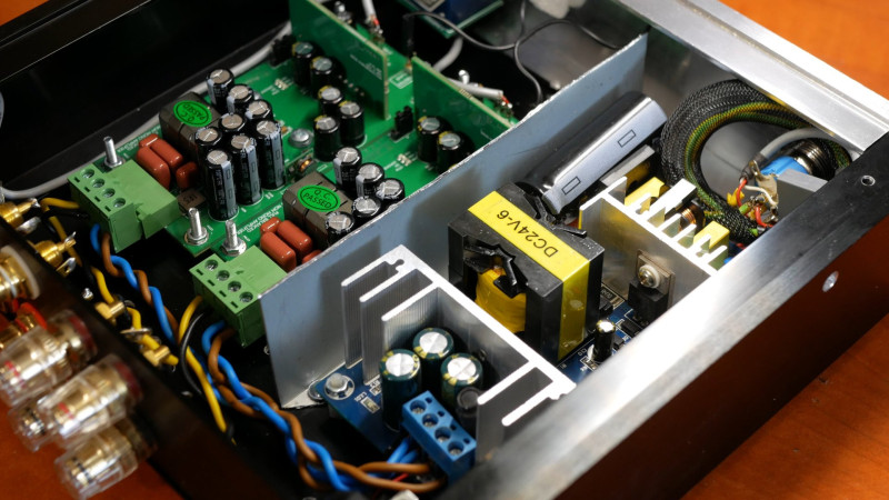

Вспомнил, что импульсный блок питания умеет фонить по воздуху, поэтому решил сделать небольшой защитный экран.
- Сообщения: 1664
- Репутация: 529
В этом БП самый мощный источник ЭМИ это зазор в трансформаторе, по этому можно сам трансформатор экраном "накрыть". Медную полосу вокруг трансформатора и соединить её с землей БП.Alex писал(а): 14 янв 2024, 16:50 Вспомнил, что импульсный блок питания умеет фонить по воздуху, поэтому решил сделать небольшой защитный экран.

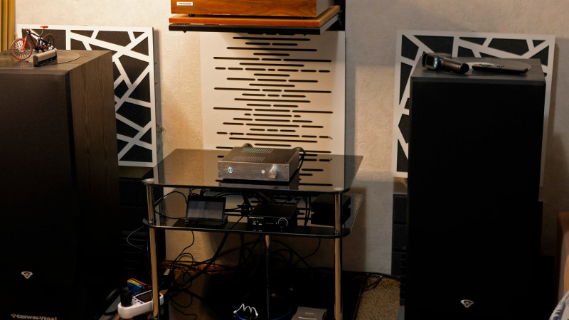

Почти все выходное слушал музыку через этот усилитель. С первого включения заметил очень четкий бас, прямо обалденный я бы сказал. По высоким частотам, они такие как нужно, не режут ухо но и не слишком мягкие, середина натуральная, вокал вообще обалденный. Прослушивал разную музыку, все отыгрывает шикарно. Мне звучание, через этот усилитель очень понравилось. И это учитывая, что я использую, не самый лучший блок питания. Слушал на мощности Ватт 5 в основном, пробовал наваливать на всю, отлично все воспроизводит, на 8 Ом Ватт 35- 40 выдает на вскидку.
На небольшой громкости потребление 7.4 Вт, очень экономичный, совершенно не греется.

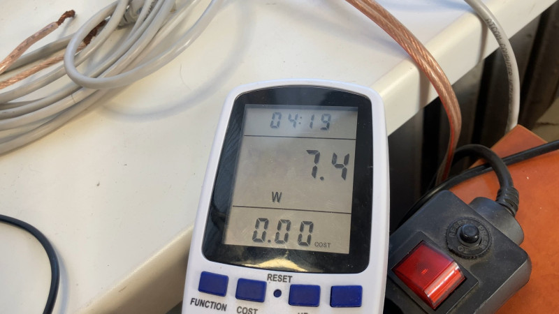

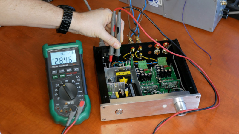

Так теперь перейдем к тестам, вначале проверим сколько точно вольт у нас выходит с блока питания и какое потребление усилителя.
Напряжение питания 28.46В и потребление в режиме простоя 7.4 Вт.

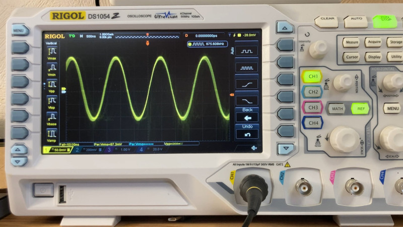

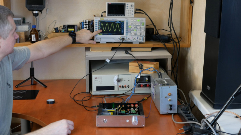

Теперь посмотрим на несущую частоту, в этих платах можно перемычкой ее менять.
Можно выбрать частоту 675 kHz или 900 kHz(должно быть 615 и 800, нужно еще перемерять ), следует отметить, что при повышенной частоте незначительно возрастает потребление усилителя до 9Вт в простое. В сигнале видны незначительные помехи, это от блока питания пролезло.

Поміряйте осцилографом шину живлення на музичному сигналі ради цікавості. Напарник каже, що ці БЖ не надто стабільно тримають напругу при динамічному навантаженні. В нього такий самий, але купляв приблизно 2 роки тому. Може поправили регулятор

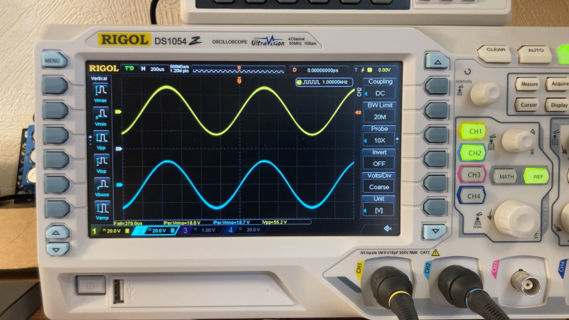

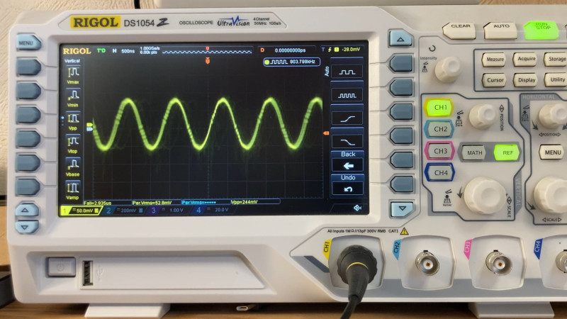

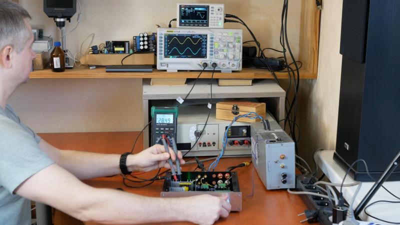

Замер мощности:
При максимальной нагрузке на 4 Ом блок питания стабильно выдает напряжение 28.49В, нагрузку держит отлично.
Замер мощности на 4 Ом - 83 Вт
Замер мощности на 8 Ом 43 Вт
При перегрузке получается вот такая картинка на осциллографе
Блок питания специально настроил на 28 Вольт, можно конечно и больше, если есть желания получить своих 100Вт на 4 Ом.

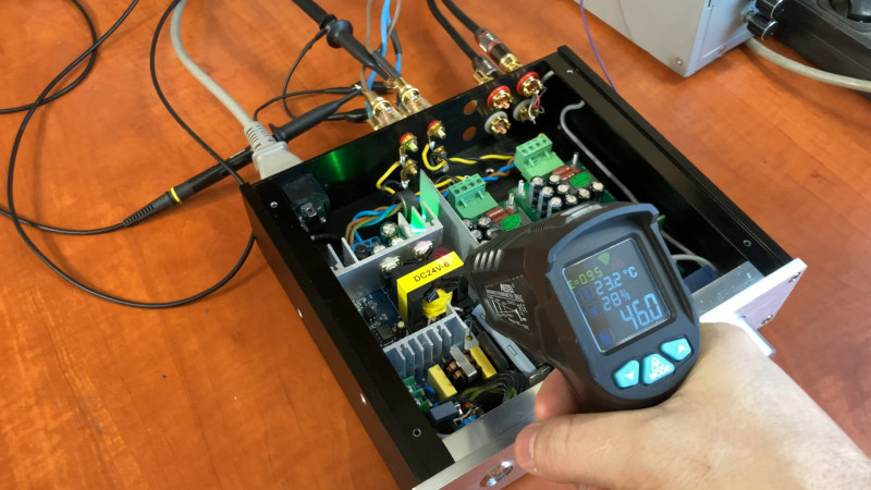

Сильного нагрева нет, самое горячее это трансформатор и дроссели на платах.

Все норм.mr. Dream писал(а): 17 янв 2024, 16:28 Поміряйте осцилографом шину живлення на музичному сигналі ради цікавості. Напарник каже, що ці БЖ не надто стабільно тримають напругу при динамічному навантаженні. В нього такий самий, але купляв приблизно 2 роки тому. Може поправили регулятор![]()

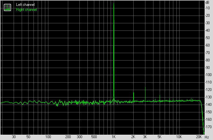

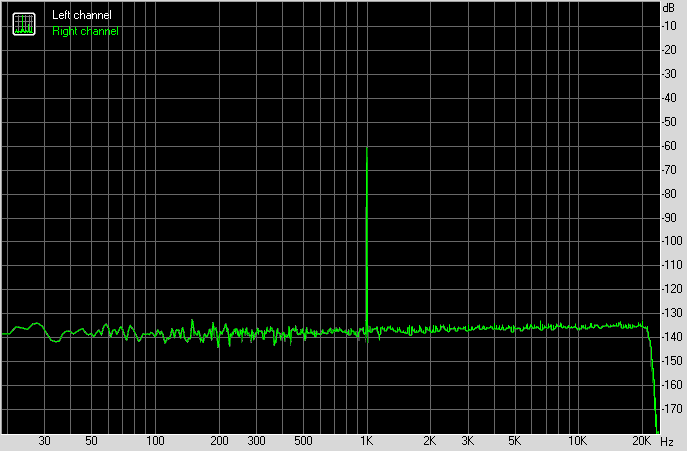

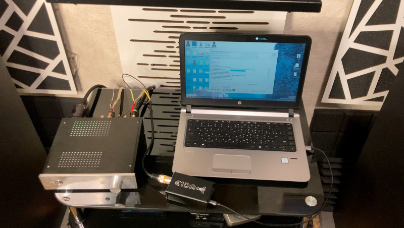

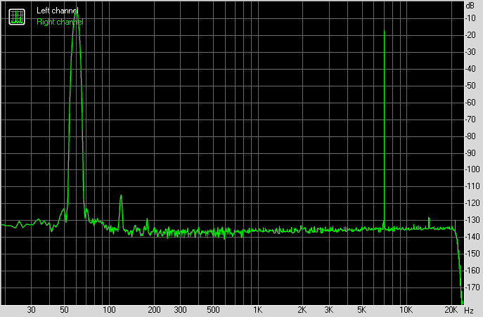

Замеры RMAA на мощности около 15 Вт, замерял подключив паралельно акустической системе, так сказать с реальной нагрузкой.
Уровень шума, дБ (А) -102.9
Динамические диапазон, дБ (А) 102.7
Гармонические искажения, % 0.00032
Интермодуляционные искажения + шум, % 0.00206
- Сообщения: 4385
- Репутация: 2930
Что тут сказать, не у каждого ЦАП может выдать такие характеристики, который выдает этот усилитель. Если заморочиться и подать сигнал сразу на вход платы, минуя регулятор громкости, то можно добиться еще лучшего результата, но мне интересно как оно все в сборе работает, в реальных условиях.

- Сообщения: 4385
- Репутация: 2930
Подавал сигнал с ЦАП Tone2 Khadas, все характеристики через него, кроме АЧХ, у него она не красивая, АЧХ взял с замера через фокусрайт.
