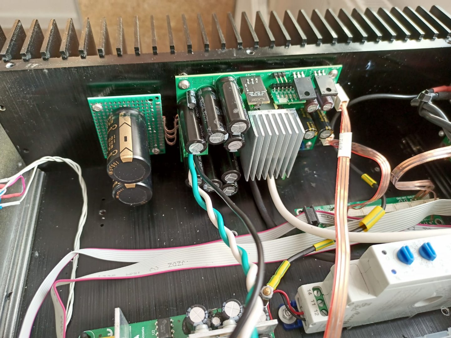

У меня есть NC400, но на мой взгляд эти усилители звучат лучше, особенно после некой модернизации:
1. Поменял конденсаторы по питанию +/1 15в на black gate.
2. На входе по питанию поставил Elna cerafine 200 мкФ.
Звук радикально поменялся

На одном усилителе горит индикация OP недостаточное напряжение питания по шине «+15»;
Напряжение подаётся 18 В (не проседает). Со стабилизаторов тоже выходит всё нормально 12 В.
Возможно получить схему питания и его контроля, чтобы посмотреть - что к чему!
- Сообщения: 1455
- Репутация: 1268
на датчик 15в поступает внутренним слоем прямо с входного коннектора . если провода не гибкие-наверно там сломался контакт.
ecoden
- Сообщения: 41
- Стаж: 2 года
- Репутация: 2
- Аудио система: Всё собственного изготовления
Разобрался - на плате в разводке обрыв был!!!
