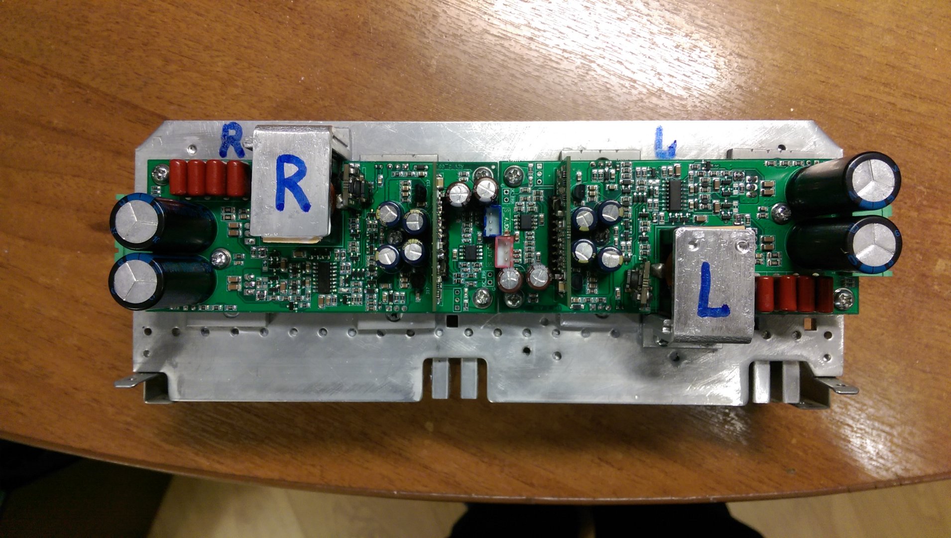

Тюнинг мощности Clone Purifi 2.061

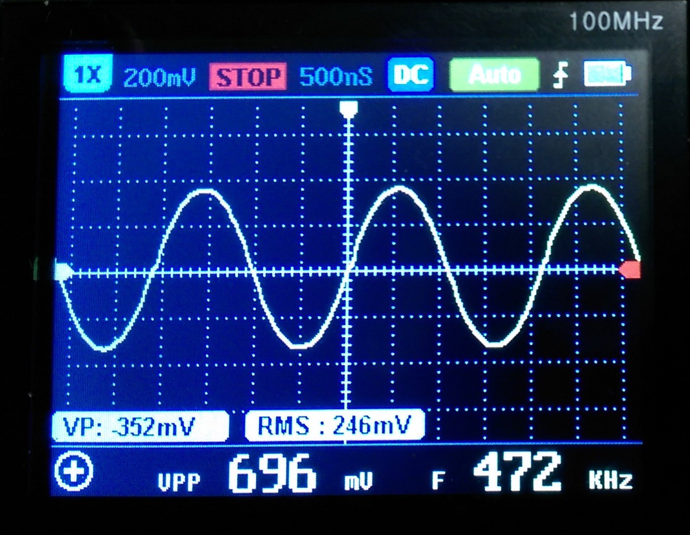

Юрий, решил посмотреть параметры несущей частоты и как то по амплитуде в двое больше чем на видео обзоре от Alex ( у него там до 130mv у меня до 280mv на обоих каналах), синусоид как то пляшет (на обоих каналах) а у него нет, подумал что может БП. даёт шумы, снял модули и подключил их к трансформатору тот что ранее стоял в усилителе и ничего не изменилось с пляской синусоида. Подумал что может осциллограф портачит, подключил его к другому усилку AIYIMA аудио A07 Pro на tpa3255, на нём нормальный синус как у Alex на видео. Что это может быть? Как эту пляску синуса можно исправить и амплитуду поближе к обзорному видео от Alex , ведь Alex там на видео амплитуду в 128mv. как достоинство выделил особенно при обзоре 3.065 где при частоте несущей в 1мГц амплитуда была 40mv. На этом он особое внимание обратил.
Это ни в коем случае не претензии, просто есть желание и возможность довести эти параметры до обзорных, кстати с меандром тоже не всё так как в обзоре но об этом позже, не готов пока это обсуждать.

Во всех разные, в большинстве вообще нет, под каждым видео есть ссылка на этот форум с подробным описанием компонентов.totoshkin писал(а): 03 фев 2024, 15:45 Видео про регулятор громкости Никитина https://www.youtube.com/watch?v=MNuf1p2Em2A&t=8m32s. Да и вообще интересно у вас во всех усилителях одна и таже плата задержки включения или разные?

Ну фиг его знает, что там у вас. В документации на усилитель есть несущая на +/-30В. При увеличении напряжения растет только амплитуда.Игорь писал(а): 05 фев 2024, 20:50 Юрий, решил посмотреть параметры несущей частоты и как то по амплитуде в двое больше чем на видео обзоре от Alex
Вы там крутили транзисторы, резисторы..,и еще кто знает что.
Может это вообще так ваш осцииллограф так работает.
Для того, чтобы посмотреть, что там по правде происходит нужно подключать землю щупа через иголку, а плата должна быть на радиаторе.
Такая картинка бывает если дотронуться рукой до стока транзистора нижнего.

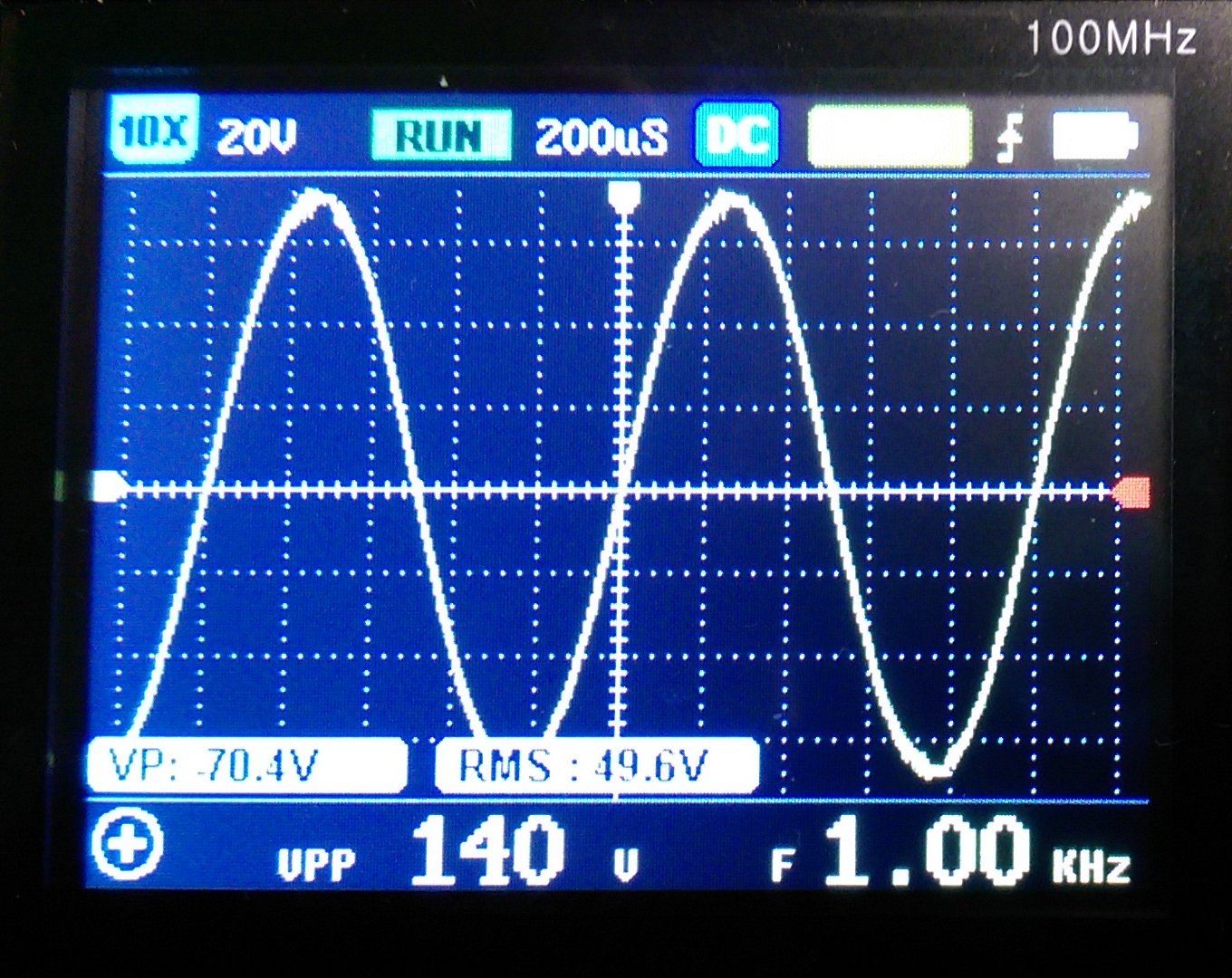

Разобрался с уходом в защиту усилителя при максимальной нагрузке при напряжении питания +/-55в. и выше. Замерил разницу температуры корпуса IRFB5615PbF и радиатора обратил внимание на разницу в 20 гр. Как только температура транзистора доходит до 60гр. +/-2гр. срабатывает защита. Заменил родные терм прокладки на хорошую керамику на основе нитрида алюминия AlN и разница стала 0 гр. Итог – Усилитель перестал уходить в защиту при +/-60в. (на выходе 43в. = 440вт.) при +/-65в. (на выходе 46.5в. = 540вт.) при +/-70в. (на выходе 50в. = 625вт.) Температура радиатора как и транзистора с 38гр. в состоянии покоя увеличилась до 43-44гр. (несколько минут под нагрузкой и напряжении +/-70гр. при моей системе охлаждения)
Вывод: Комплектные терм прокладки хороши для низковольтных версий и не подходят для использования в более высоковольтной +/- 60в. и выше.
Возможности усилителя получается до конца не изучены так как с него без ухудшения характеристик заменив только конденсаторы на 100в. при питании +/-65в. можно снимать 540вт. и 600вт. При +/-70в. но дополнительно возможно нужно обратить внимание на стабилизацию по 12.5в. там указан предел 65в. (хотя драйвер в нём на 80в.).
Я у себя пока оставил +/-65в.

У вас получилась полноценная лабораторная работа!Редко кто может довести дело до логического концаИгорь писал(а): 22 фев 2024, 12:06
К вопросу по термозащите я бы добавил, что важно это в основном на синусе. На музыке RMS мощности примерно в 4-8 раз меньше, соответственно и нагрев. А так, да, даже при +/-60В усилитель у меня выдал 554вт RMS. Дальнейшее повышение напряжения связано с увеличением потерь, помех. В принципе, довести данную плату до уровня 700-800Вт можно, но вопрос охлаждения/защит становится нетривиальным. Потому в моноблоке автоверсии мне показалось оптимальнее использовать мостовую схему.
По поводу стаабилизаторов на XL7xxx Китайцы провели апгрейд. В прошлом году та же микросхема без буквы "а "(там нет термопада) в даташите была 65В. Теперь даташит заменили, я выпустил партию новых конверторов (зеленые платы вместо черных) с допуском 75В . Версия коонвертора 2_01. Плюс немного поправил разводку.
Сейчас все платы комплектуются новыми конверторами до 75В.
Кроме того, последние партии усилителей (с ноября 23) уже с небольшой оптимизацией переключения - потребление ХХ умменьшилось на 15%.

Юрий, изначально после сборки уход в защиту усилителей для меня был актуальным, потом мы ставили IRFB4227PBF и гонял на +/-75 - +/-80в. всё одно уходил! Температурный вопрос на тот момент меня беспокоил только со стороны дросселя так как с состоянии покоя при +/-75 доходила до 100гр. а это тепло по плате грело и IRS20957S с возможными последствиями в работе. Я усилил охлаждение дросселя так что при питании +/-60в. его температура стала менее 50гр а при +/-75в. не более 60гр. Но проблема с уходом в защиту не изменилась и я для сохранения характеристик обратно поставил IRFB5615PbF.
То что в синусе и реальной музыке RMS разный я заметил когда тэстил на разной частоте синуса особенно начиная с 10кГц и особенно после 16кГц.(уход в защиту) Тут у меня проскочила мысль что так как у меня в акустике установлены кроссоверы второго порядка где СЧ и ВЧ работают на ленточной и проволочной индукции без сердечников с сопротивлением не более 0.2 ом. и полипропиленовых конденсаторах (То есть низкоомные катушки после проходного конденсатора шунтированные на общий) , на реальной музыке трудно понять на какой частоте из всего диапазона срабатывает защита. Но с установкой керамики вместо силикона полностью убрало эту проблему на конкретной акустике и рубеж моргания красного светодиода на акустике в яркое горение я не хочу преодолевать (красный вроде как и есть 400вт.) жалко спалить на 44-м году работы не передав их детям.
Я не считаю что перегрев транзистора или кристалла был критическим, просто температурный датчик на плате выполнял свою работу, правильную работу!
В моей сборке температура транзисторов теперь вообще никакой роли не играет ибо всё уходит на радиатор ( несколько тысяч кв.см) и при +/- 70в. под нагрузкой корпус транзистора держит не более 44гр. а кристалл думаю на 2-3гр. больше.
С охлаждением дросселя на высоких напряжениях посложнее тут каждому нужно думать.

Раньше при +/-60 на модуляторе два светодиода первые признаки жизни начинали подавать когда RMS доходило до 30в. сегодня обратил внимание что они первые признаки начали подавать только после 39.6 – 40в. можно ли эти изменения считать работой без особых искажений, к примеру с 225вт. до 400вт. или это чисто сервисные диоды и никакого отношения к качеству не имеют?
Ещё новое появилось! При +/-60 до появления клиппинга на осциллографе RMS=43в. и если ещё увеличивать сигнал то и RMS росло! При +/-65в. RMS=46.5в. и если увеличивать сигнал то клиппинг увеличивался по осциллографу а RMS=46.5в держится неизменно, при +/-70 тоже RMS=49.6в и сколько уровень не добавляй держит стабильно RMS=49.6в. Вроде как стало как только появился хоть микро клиппинг RMS перестаёт расти, но такого при 60 не было я точно помню!

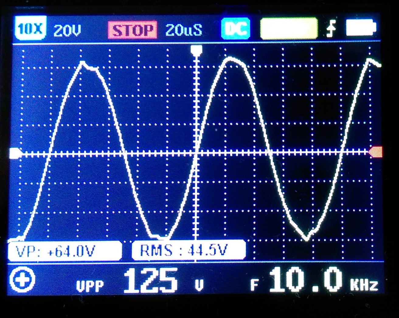

Юрий, у меня остаётся нерешённым вопрос с уходом усилителя в защиту! Если при первой лабораторной работе он уходил в защиту из за терм прокладки и тест на 1000Гц. стал проходить на ура! Но проблема ухода в защиту на диапазоне 10кГц. – 20кГц. оказалась ещё актуальна!
Речь идёт о линейности мощности усилителя в зависимости от частоты в рамках указанных характеристик:
Максимально допустимые параметры:
Напряжение питания двухполярное, макс, стабилиз., В: 60
Напряжение питания двухполярное, макс, не стабилиз., В: 52
Максимальная долговременная вых. мощность RMS, Вт: 200
Максимальный выходной ток: 20А
Диапазон сопротивления нагрузки, Ом: 2-∞
Максимальная мощность, +/-60В, 4Ом, КНИ 1%, Вт: 455
Максимальная мощность, +/-60В, 4Ом, КНИ 10%, Вт: 554
Так вот получается что при питании +/-60в. и работе с 1кГц. – 10кГц усилитель подтверждает заявленную мощность 440вт. далее с 10кГц. до 20кГц. начинает срабатывать защита от чего то что нужно выяснять и к 20кГц. реальная мощность уменьшается более чем 2 раза что можно считать нормальным для обычного усилителя НЧ в виду конструктивных особенностей но не в «D» классе.
Я не придираюсь к цифрам, просто эта проблема реально создаёт дискомфорт при прослушивании музыки на больших мощностях где на высоких частотах усилитель уходит в аут на 200вт. Грустно как то! Проверка на цветных шумах для акустики (белый, розовый и др.) явно этот факт подтверждают!
Удивительным для меня оказался тот факт что аналогичная проверка усилителя AIYIMA аудио A07 Pro с питанием 48в. хоть и не подтвердил свои заявленные 300вт. а только 225вт. но они линейны до 20кГц. что фактически на 10% больше чем у Clone purifi 2.061.Р хотя в низах существенно проигрывает но это не саббвуферный усилитель поэтому он должен быть хорош и на высоких частотах.
При последней лабораторной работе я в качестве эксперимента воспользовался информацией из одного видео обзора Юрия заменил родные транзисторы IRFB5615PbF на IPP320N20N3 изменил DT на рекомендованные 25nS тестировал правда на +/-70в. под нагрузкой 4 Ом. RMS 50в. Все тесты на 1 -10-15кГц. прошёл на ура без потерь в мощности и ухода в защиту а вот на 20кГц на 3-5 секунде при максимальной мощности RMS 50в. в защитном реле от постоянного тока на несколько секунд в контактах появилась дуга (длилась 3 сек.) подпалила контакты и корпус и пробило нижнего плеча транзистор (только его, заменил и всё опять работает) Научные изыскания пока прекратил до выяснения что это было?
1 – Не все изменения в конфигурации в связи с изменения выходных транзисторов.
2 – Бракованное реле защиты от постоянного тока или ложное срабатывание ( был реальный сигнал на 20кГц. а реле в это время начало размыкаться, появилась дуга (а не просто БАХ) приведшая к выходу из строя транзистор.
Меня вполне устаивает работа усилителя на +/-60в. в родном исполнении и характеристиками но как выровнять линейность мощности на рабочем диапазоне частот, убрать зависимость мощности от частоты без Вас Юрий, без схемы, документации, затруднительно, в конце концов на мой взгляд у вас тоже должна быть заинтересованность.

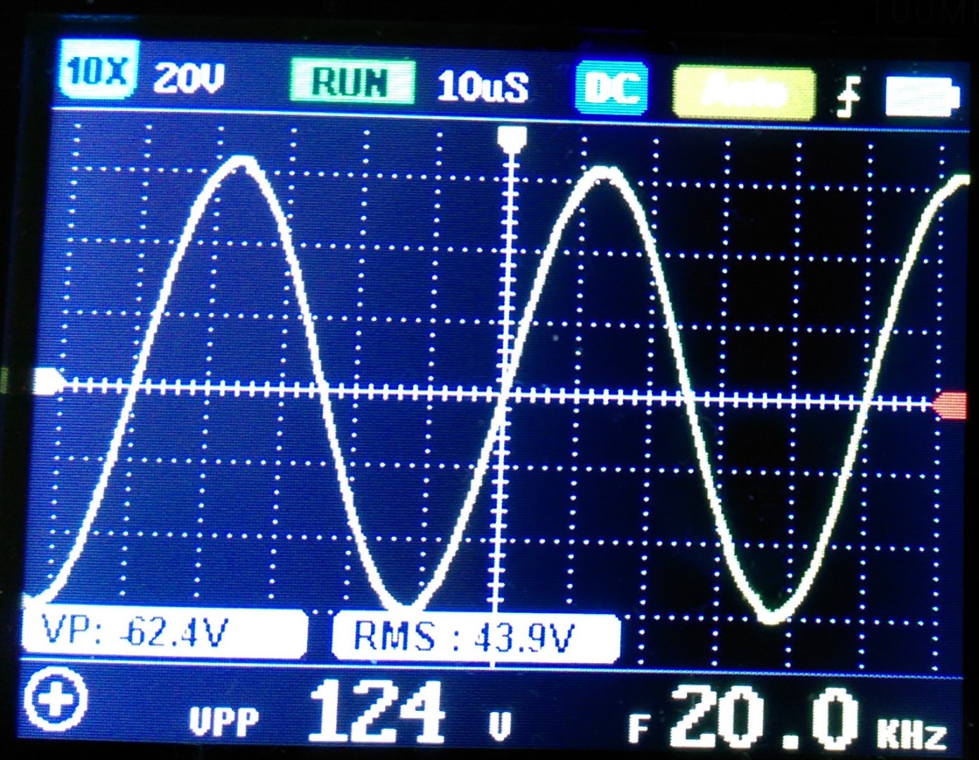

Вы давили 300+ мощности на 20 килогерц? Именно одна частота?Игорь писал(а): 01 мар 2024, 08:37Все тесты на 1 -10-15кГц. прошёл на ура без потерь в мощности и ухода в защиту а вот на 20кГц на 3-5 секунде при максимальной мощности RMS 50в. в защитном реле от постоянного тока на несколько секунд в контактах появилась дуга

Давил сказано как то что насилие над усилителем, Да получается что для проверки линейности о которой я говорил было 600вт. 3 сек.
на 20кГц. но у меня не было цели проверить сколько продержится. Результат линейности превзошёл мои ожидания а вот с причинами возникшей ситуации требуется разборки. в любом случае перегрузки по току и теплу не было и в помине. Я проверял всего на всего уйдёт в защиту или нет.
Можно конечно попробовать поставить на 200-300 мкф. полипропиленовый конденсатор между контактами реле чтоб в случае срабатывания и дуга не появилась и постоянка не пошла, но пока мнения создателя нет воздержусь!

По моему мнениюэто эксперимент ради эксперимента.

А вы посмотрите спектр реального музыкального сигнала, сколько там ватт ВЧ при допустим 300 ватт общей мощности на музыке.
У вас усилитель и не должен был работать с такой мощностью на 20 килогерц.

На высокой частоте к выходной мощности добавляется значительный реактивный ток через конденсатор выходного фильтра, все же 2мкф. Это примерно 4 ом на 20кГц, шунтирующий ток нагрузки.
Плюс нагрузка на блок питания, конденсаторы которого должны спокойно выдавать пиковый ток 50в/2ом =25а. Если там какие-то большие небрендовые банки то импеданс у них увеличивается с частотой значительно. Аналогично - блок должен быть без стабилизации, и/или с большой качественной емкостью на выходе. Это задача нетривиальная.
Практически, уровень ВЧ в сигнале примерно 5%, потому смысла работать на 20кгц на max rms нет. Понимаю, что на пенсии наверно есть много времени, но у меня его нет совсем, потому стараюсь экономить. Вот вы у меня пол часа забрали...

RMS ватт 5-7 если будет то уже хорошо.drmodd писал(а): 01 мар 2024, 12:22 А вы посмотрите спектр реального музыкального сигнала, сколько там ватт ВЧ при допустим 300 ватт общей мощности на музыке.

Вы что то не в ту сторону всё загнули, упустив важный момент о котором я умышленно много раз повторяюсь! Хорошо что ещё не прозвучало что 20кГц. ухо среднестатистического человека не слышит и были бы правы, беда в том что усилитель всё слышит и тупо его вырубает звук начинает прерываться и это не очень приятно! Что это за защита? От чего она защищает усилитель? Что нужно сделать чтоб он не вырубался при повышенной нагрузке?
Никакой это не эксперимент тем более ради эксперимента! Это чистой воды поиск причин почему усилитель в 400Вт. при прослушивании обычных музыкальных треков не дотягивая до 200Вт. и как оказалось потому что частотный спектр реальных музыкальных треков как раз и включает частоты свыше 10кГц. (секретная информация)
Юрий, соглашусь что уровень ВЧ в сигнале примерно 5%, более того как раз я и хочу донести до Вас что эти 5% как раз и вырубают усилитель до 200вт. нагрузки нежели как указано 450-550Вт. и наступает минутное разочарования что AIYIMA аудио A07 Pro с этими 5%немного лучше справляется.
С блоком питания всё нормально, ключевые транзисторы, диоды выпрямительные заменены, конденсаторы тоже так что всё нормально! И нагрузка на блок питания на 200вт. в диапазоне 1-20кГц. в норме (на 20кГц. даже на 10% меньше, думал что будет больше) Почему на 200? Ответ вам известен (как раз максимум который на 20кГц можно получить)
Юрий, я не имею цели собачится тут, я просто хочу с вашей помощью решить актуальную для меня проблему, услышать от вас предложения, возможно что я упустил а вы не сказали по IPP320N20N3 ведь он на мой взгляд показал идеальный результат по линейности в мощности! Я и на IRFB5615PbF готов лишь бы эта проблема решилась я просто рассматриваю варианты решения проблемы и для меня она к сожалению есть!

- Репутация: 2940
Возможно не хватает мощности блока питания.
На музыкальном сигнале, через колонки 200 - 300 Вт вообще свободно должно выдавать.
Каким образом вы делали замеры на колонки и узнали что не выдает 200Вт музыкального сигнала?
У меня при 60 вольтах 440 Вт получалось на 4 Ом на резистивную нагрузку с обычными термопрркладками.

Alex, блок питания 2000вт. изначально был +/-80в. я добавил регулировку напряжения теперь он +/-60 - +/-80в. просадка на нагрузке 1000вт. всего 0.5в. так что с его стороны проблем не должно быть.
На резистивной нагрузке 4 Ом. у меня всё как у Вас (Только эта нагрузка в банке с водой и нужно периодически её менять чтоб не закипела) и терм прокладки тоже такие, я на них случайно обратил внимание проверяя работу терморезистора так как он в случае срабатывания отключал усилитель по тому же принципу что происходит в моём случае, разница температур транзистора и радиатора была 20 градусов, теперь её нет и температура транзистора на 1 кГц не превышает 44 гр. а в закрытом корпусе с моей системой вентиляции уже не более 38 гр. хоть часами воду кипяти!
На колонки если ваш любимый трек Anna Yvette - Red Line запускаешь на большой громкости низы просто изумительные и когда начинает срабатывать защита с увеличением громкости, либо громкость нужно уменьшить или высокие частоты чтоб нормализовалось (в эти минуты соседей жалко но я не долго 30сек-1мин достаточно) но естественно прибор не сможет сделать замер этого трека чего нельзя сказать о треках с розовым и белым шумом для проверки акустики вот там как раз и проще это сделать и соседей особо не беспокоить.
Существует интересная зависимость показаний RMS , напряжения и срабатывания защиты. У меня создалось впечатление что если усилитель питать напряжением +/-48в. то это будет нормальным вариантом то есть горизонтальная линейность по RMS будет практически одинаковой в диапазоне до 20кГц.(защита срабатывать не будет ) но проверить мне это проблематично из-за отсутствия такого блока. Получается что при 48в. RMS на частоте 15кГц может быть на порядок выше чем при 60в. но не потому что усилитель плохой, просто при 60в. защита вырубит его раньше не позволив даже близко подобраться к результатам при 48в. при 65в. вырубит его на 2в. раньше чем при 60в. а при 70в. защита вырубит его ещё раньше на 4в. чем при 60в. То есть защита с увеличением напряжения питания усилителя на частоте после 10кГц раньше срабатывает обрезая RMS, но прекрасно увеличивает до 6-7кГц. что мы и наблюдаем на 1кГц.
Я не связываю защиту с нагрузкой, проблема в некорректной её работе и с этим что то нужно делать. К 60в. я уже привязан.
Вот как должно быть при +/-60в. А у меня в стоковом исполнении при питании +/-60в. при 15кГц защита вырубает при RMS 28в.

Alex, я тоже долго не могу 30сек ну минуту но такое бывает! А так к примеру хотел заменить НЧ динамик , тот что понравился был более 300Ват по номиналу на 4 Ом. но был такой и на 8 Ом. Подумал что усилитель у меня 80Вт. при 8 Ом. и 120 при 4 Ом. не потянет, сделал ремонт динамика и заменил обычный магнит на неодим и на этом успокоился. А вот если на тот момент у меня был нормальный усилитель то я заменил бы динамик. 440 ват на 4 Ом. колонку вроде нормально а вот 220 при 8 Ом. уже маловато!
Проверить не составит труда, обязательное условие это +/-60в. не менее и частота 15-20кГц. я выложил реальные возможности этого усилителя, думаю что вы сможете увидеть насколько защита всё портит!
