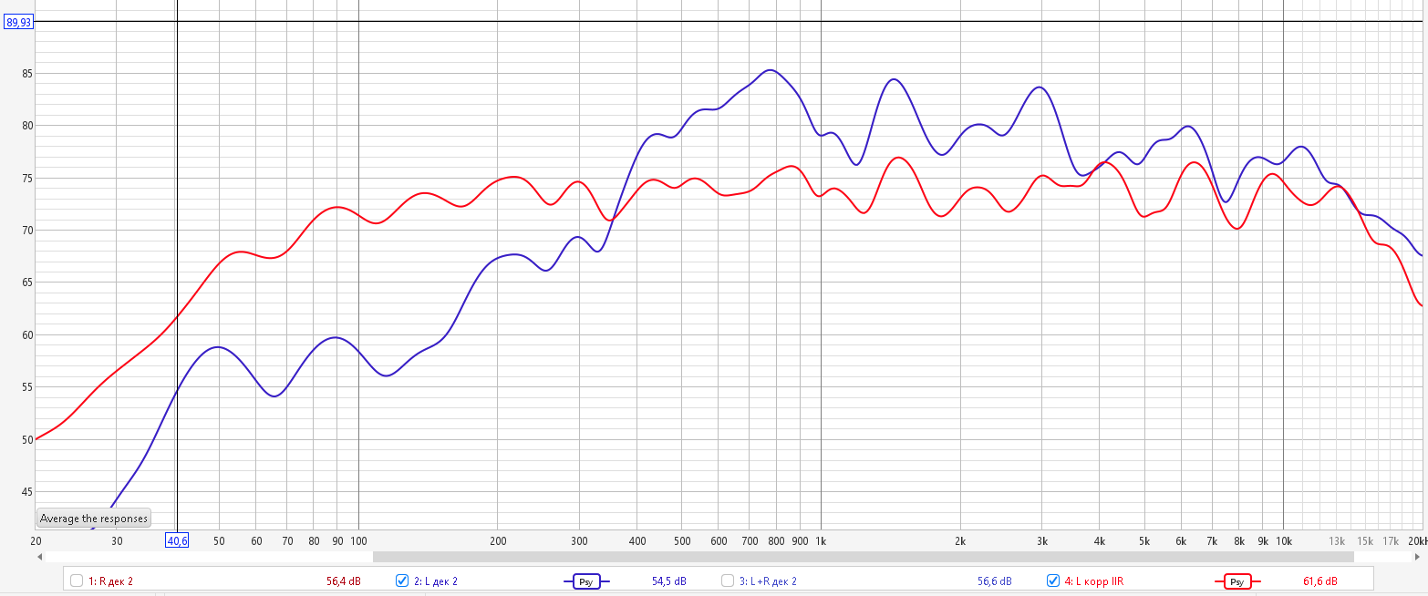

doby5 писал(а): 03 мар 2024, 16:32 Какое Ваше мнение по этому поводу. Что возможно предпринять? Попробую добавить боковины и верх может что то измениться
У вас есть микрофон и слушать музыку вы будете с компьютера, а это значит что вы можете применить EQ APO для коррекции АЧХ в зоне прослушивания. Ниже пример коррекции АЧХ 10ГДШ1-4 левого канала без акустического оформления.
Синий график до коррекции, красный график после коррекции АЧХ.
На мой взгляд это самый простой путь компенсировать провал АЧХ ниже 500Гц.

Сообщения: 1557
Репутация: 491
doby5 писал(а): 03 мар 2024, 18:54 ок попробую
В этой ветке я выкладывал видео в котором показано как делать коррекцию АЧХ с помощью АРО.
viewtopic.php?t=1938
Но я делаю коррекцию на каждый канал отдельно, иногда это очень важно.

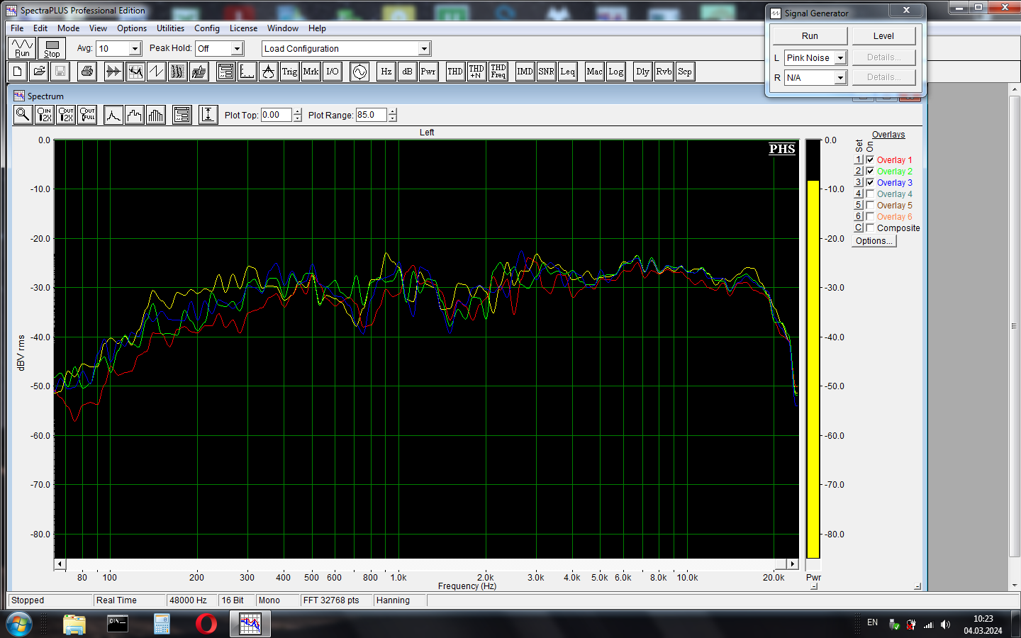

EQ APO не работает...звук вообще не выдает видимо SigmaTel Audio не поддерживает. ну да ладно пробовал в фубаре использовать EQ не плохо. Для начала попробую приделать боковые стенки посмотрю что будет. К совету Justas* по поводу двухполоски BF-11 прислушаюсь...хотя были у меня SVEN SPS-820 не понравились. У 2гд-40а воздушность намного лучше имхо. Спасибо всем. Сейчас главное мир.
doby5
Сообщения: 89
Стаж: 6 лет 2 месяца
Откуда: Znamenka-UA
Сообщение doby5 »
красным-просто щит
зеленым-ЗЯ
синим- ОЯ
глубина-100мм
немного подровнялось на мой взгляд

желтым увеличил глубину на 50 мм
вроде как от 150Гц работает...послушаю...
Сообщения: 2450
doby5 писал(а): 04 мар 2024, 10:40 желтым увеличил глубину на 50 мм
Ну вот, расширение площади поверхности, добавило "халявных" 10 дБ ниже 500Гц! И вожделенный принцип OO не пострадал. :D
