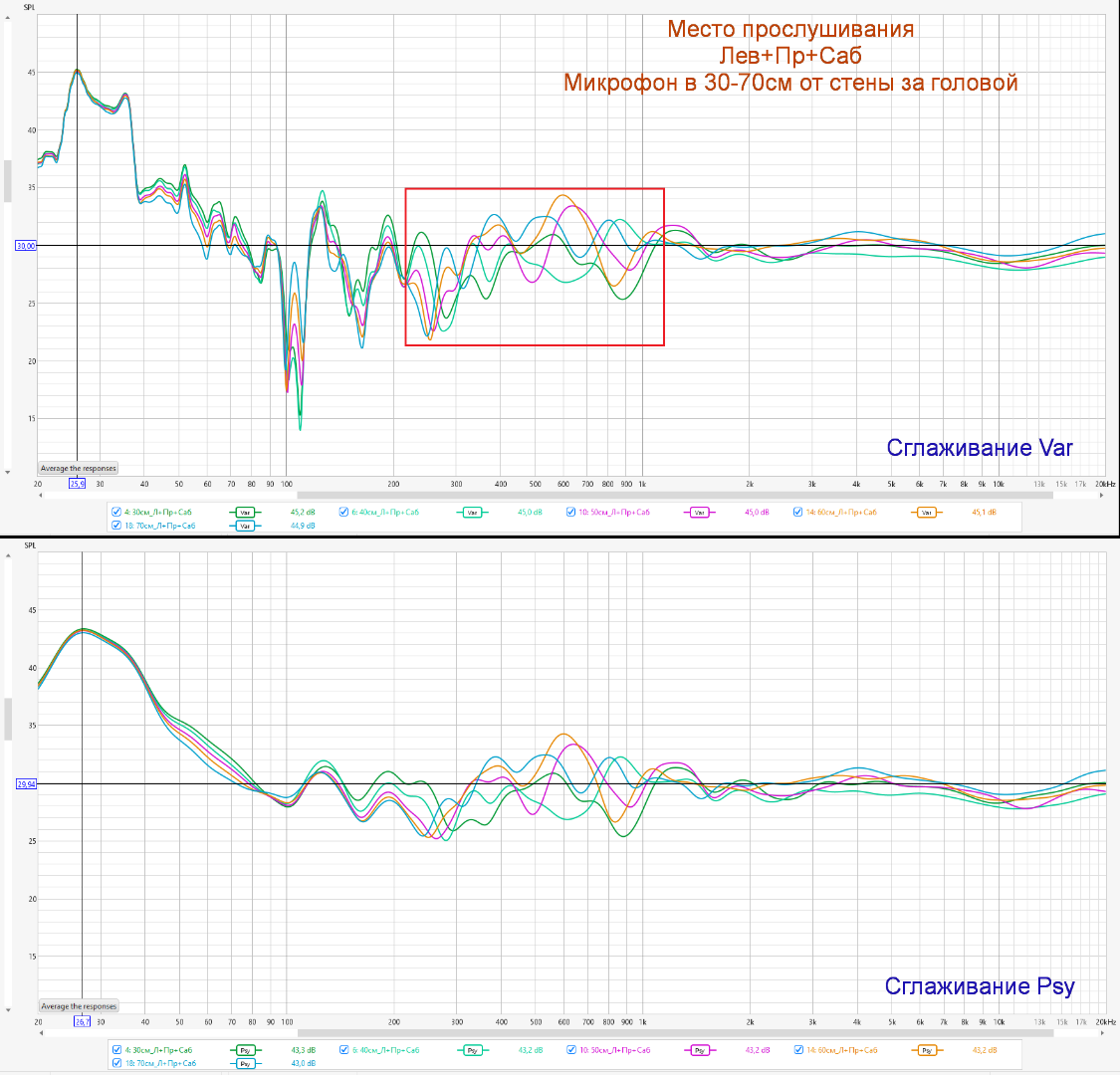

В целом, АЧХ в месте прослушивания, у меня не совсем кривая. Главный раздражитель (стояк 55Гц, величиной более 10дБ) убран «железными» режекторами в каналах НЧ и саба.
Но не даёт покоя неравномерность в диапазоне 200-1000Гц, которая обусловлена отражением от пола и стены за головой.
Об этом я писал в теме Комнатные искажения АЧХ в СЧ диапазоне .
Ещё раз сделал контрольные замеры. Микрофон между АС, в 30-40-50-60-70см от стены.
Подключены правая, левая АС и сабвуфер.
Пара слов о сглаживании графиков.
Переменное (War) сглаживание применяется на 1/48 октавы ниже 100 Гц, на 1/3 октавы выше 10 кГц и варьируется от 1/48 до 1/3 октавы от 100 Гц до 10 кГц, достигая 1/6 октавы на частоте 1 кГц.
Психоакустическое (Psy) сглаживание использует 1/3 октавы ниже 100 Гц, 1/6 октавы выше 1 кГц и варьируется от 1/3 октавы до 1/6 октавы в диапазоне от 100 Гц до 1 кГц. Он также применяет больший вес к пикам, используя кубическое среднее (кубический корень из среднего кубических значений) для создания графика, который более точно соответствует воспринимаемой частотной характеристике.
Удачно эквализировать АЧХ получится только в диапазоне 20-200Гц и 1-20кГц, т.е. там где сохраняется относительная стационарность неравномерностей.
Пробовал усреднить все 5 графиков и эквализировать этот усреднённый.
В месте прослушивания в диапазоне 200-1000Гц на разных расстояниях от стены, получается та же фигня что и прежде.

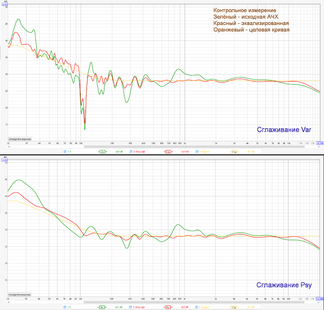

Вот и я решил пойти на компромисс. За «золотое пятно» принял расстояние, на котором обычно находятся мои уши – 40см от стены. Если не трясти головой в стиле исполнителей хэви-метал, то в основном так и сижу.

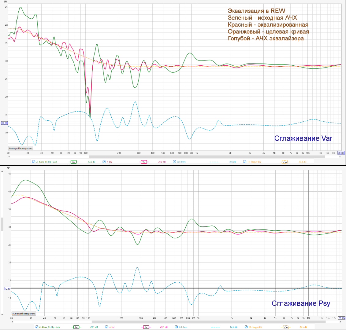

Эквализировал АЧХ полученную в 40см от стены.
Целевая кривая на НЧ - как мне больше заходит (практически Хармановская), на ВЧ спад не применил, по причине возрастной «усталости» ушей.
Провал на 110Гц не трогал, в виду его узкополосности (15Гц, менее 1/3 окт) и большой глубины. Не думаю что его слышно.
Auto EQ создал 17 параметриков, ещё 2 я добавил вручную.
Пресет экспортирован в Equalizer APO.

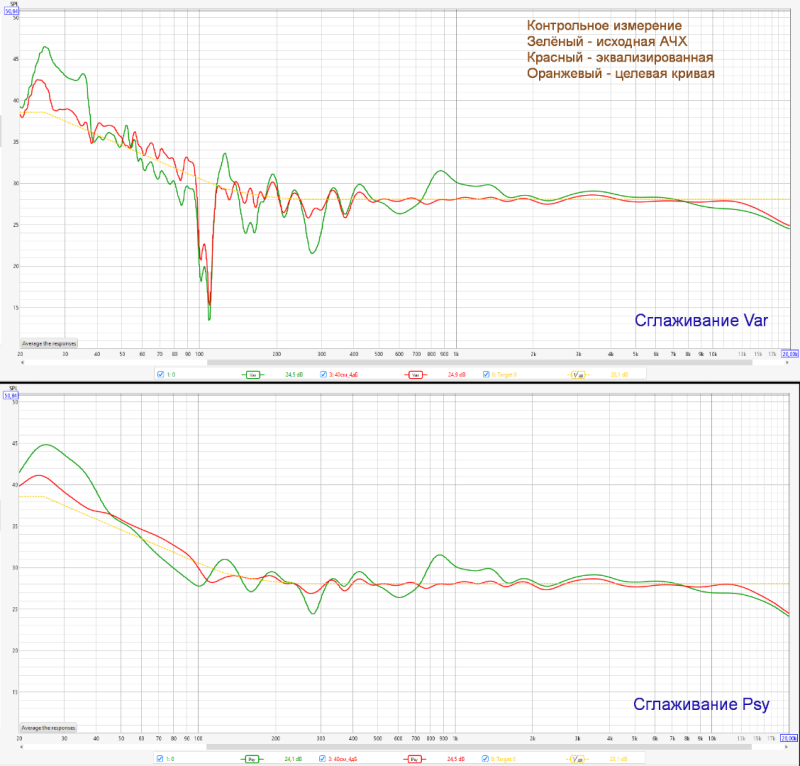

Ну и контрольное изамерение:
Максимальное отклонение от «проектной» АЧХ, +1дБ ниже 90Гц. Там работает саб, а он берёт сигнал от обоих каналов, так что нормально. Эвкализация применялась одинаковая для обоих каналов. Можно сделать по префекционистски, для правого и левого, но в моём случае особого смысла нет.
Небольшой спад после 13кГц – поленился поставить микрофон точно между АС (там и 5мм роль играет).

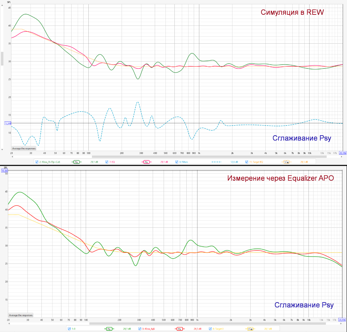

Ещё картинка для придирчивого сравнения «симуляции» и измерения.

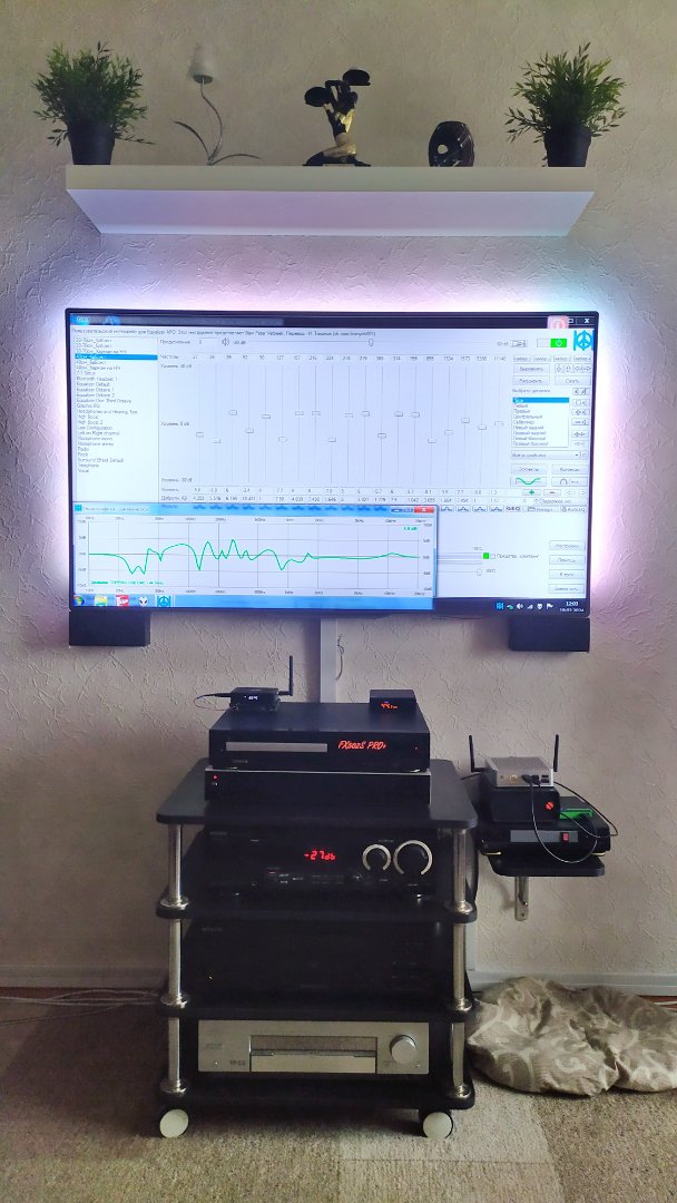

Так выглядит Equalizer APO с интерфейсом Peace.
Кстати, включение и отключение пресета моментальное, что хорошо для «слепого» сравнения.

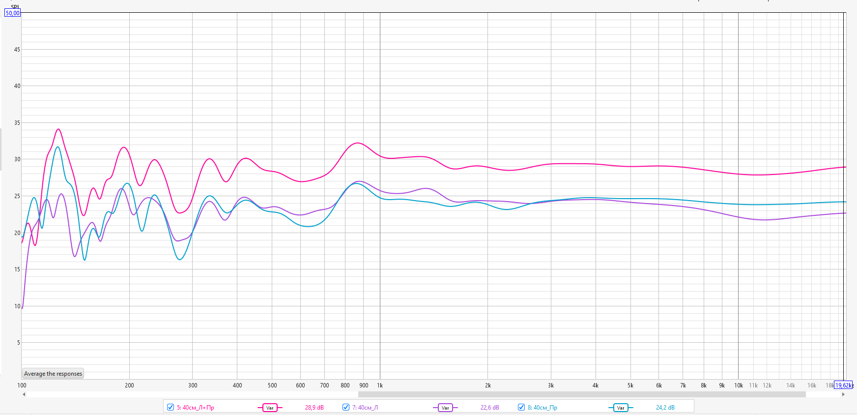

Вот они, на тех же 40см от стены, без саба. Отдельно правая АС, отдельно левая. И обе вместе.

Если посмотреть на нескорректированный график АЧХ с Psy сглаживанием, то в месте прослушивания неравномерность по всему звуковому диапазону не более ± 3,5дБ. Искусственный подъём на НЧ не в счёт.

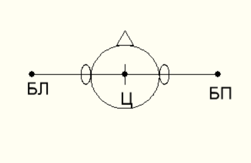

Только опорную АЧХ для каждой АС желательно получать как усреднённую от двух точек измерения, как на картинке, для левой АС нужна усреднение между центральной АЧХ от левой АС и в точке БЛ, расстояние между центром и точкой БЛ равно расстоянию между ушей. Ну и для правой АС аналогично. Чудо может и не произойти, а может и на оборот КИЗы прорисуются более чётче.
Сообщения: 2450
Re: Выравнивание АЧХ в месте прослушивания.
Проблема двух ушей? Думаю чуда не произойдёт.
По горизонтали не всё так печально
