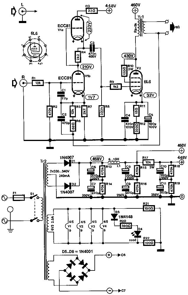

Здравствуйте! Порекомендуйте, пожалуйста, схему под эти трансформаторы.
Руки растут правильно, основы электротехники немного знаю, осциллограф и мультиметр есть. Лет десять назад собирал jlh - звук был шикарный. С транзисторами проще, а вот с лампами, что-то немного не доходит. Акустику под ламповый УНЧ буду делать двухполосную на широкополоснике.
За ранее благодарю!

Добрый день.
Вот схема Владимира Пронина.
схема 6П3С.JPG (61.99 КБ) 1904 просмотра
Блок питания (верхняя часть схемы) может быть другим.
Анодное питание можно увеличить до 300 вольт.
Еще вариант (выходной тетрод в триодном включении):
Лампа 6L6 аналог лампы 6П3С.
Анодное питание уменьшить до 400-420 вольт.
Суммарный номинал цепочки резисторов в катодной цепи выходного каскада выбрать приблизительно 700 Ом (точнее подобрать по току покоя 50 мА).
Верхний по схеме вывод вторичной обмотки соединить с "минусом" питания.
Диодный мост внизу схемы - вариант выпрямителя при повышающей обмотке силового трансформатора на 300 вольт без среднего вывода.
Схема на "пальчиковых" лампах
Лампа EL84 - аналог лампы 6П14П.
