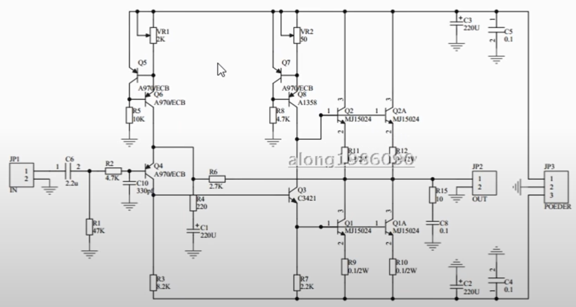

Решил попробовать перевести свой JHL2003 на импульсный блок питания, начал внимательно перечитывать форум и пересматривать оба видео Алекса и обратил внимание у китайцев на странице в схеме MJ15024 в выходном каскаде, а у меня завалялось несколько штук. Никто не пробовал с ними собирать, поделитесь если смысл заменять 2N3055 на них?

Я пробував ставити на jlh 1969- нічого незвичайного. Mj15003 Motorola мені здалися цікавішими.
Якщо є хоч пара kd 501-503 Tesla, спробуйте їх. Звучання з ними значно відрізняється від 3055.

Не забываете, что высокочастотные транзисторы могут дать возбуд усилителя.
- Сообщения: 2647
- Репутация: 1450
При правильной разводке и монтаже, не возбуждается.
Тем более MJ15003, MJ15024, KD503, 2N3055 низкочастотные, 2–4мГц.
Худ 2N3055 поставил, потому как в 1969 высокочастотных не было.
- Репутация: 2940
Согласен, но было замечено иногда.
- Сообщения: 2647
- Репутация: 1450
Любой усилитель может засвистеть. В данном случае, поможет кондёрчик 22-68пФ, параллельно R6
