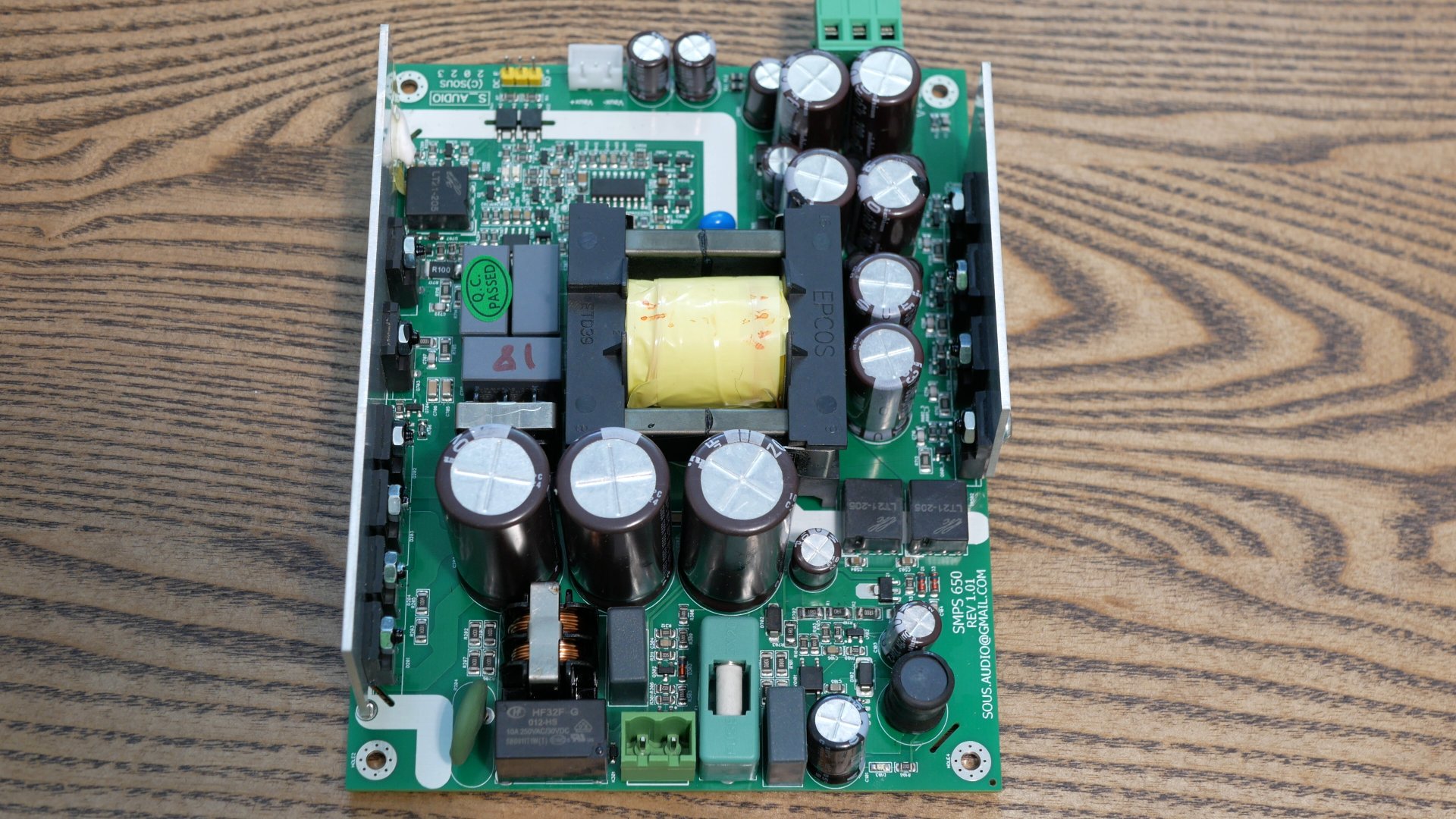

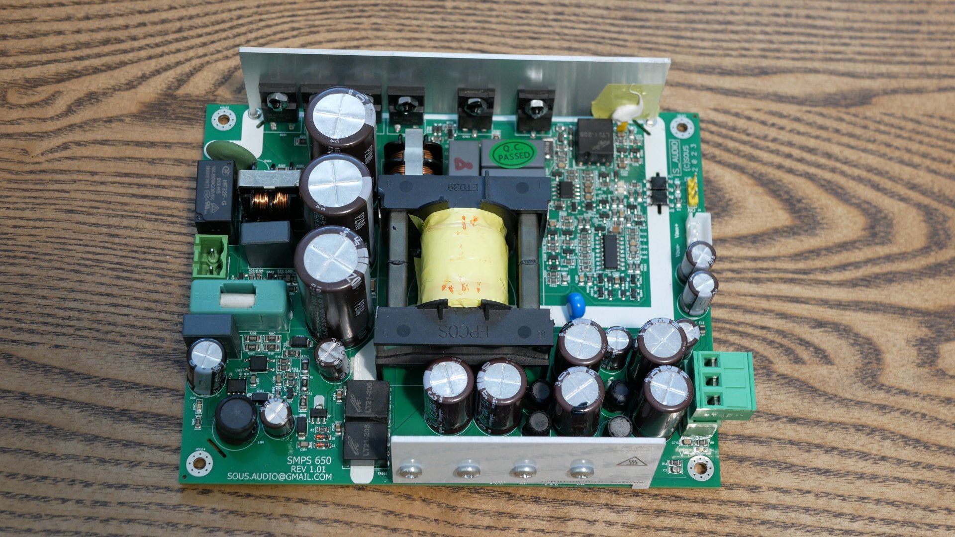

Приехали блоки питания производства Юрия. Я попросил сделать на выходе 19 Вольт.
Блоки на вид очень качественно сделаны, они без стабилизации.
Также к ним еще дополнительные фильтры по питанию

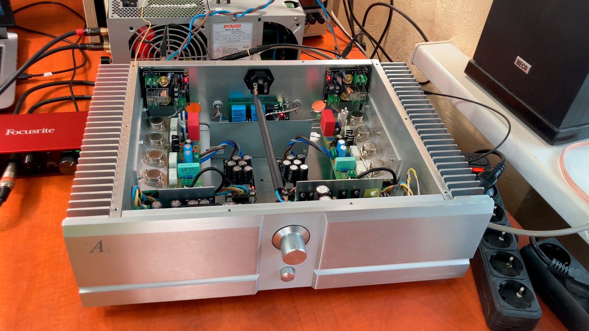

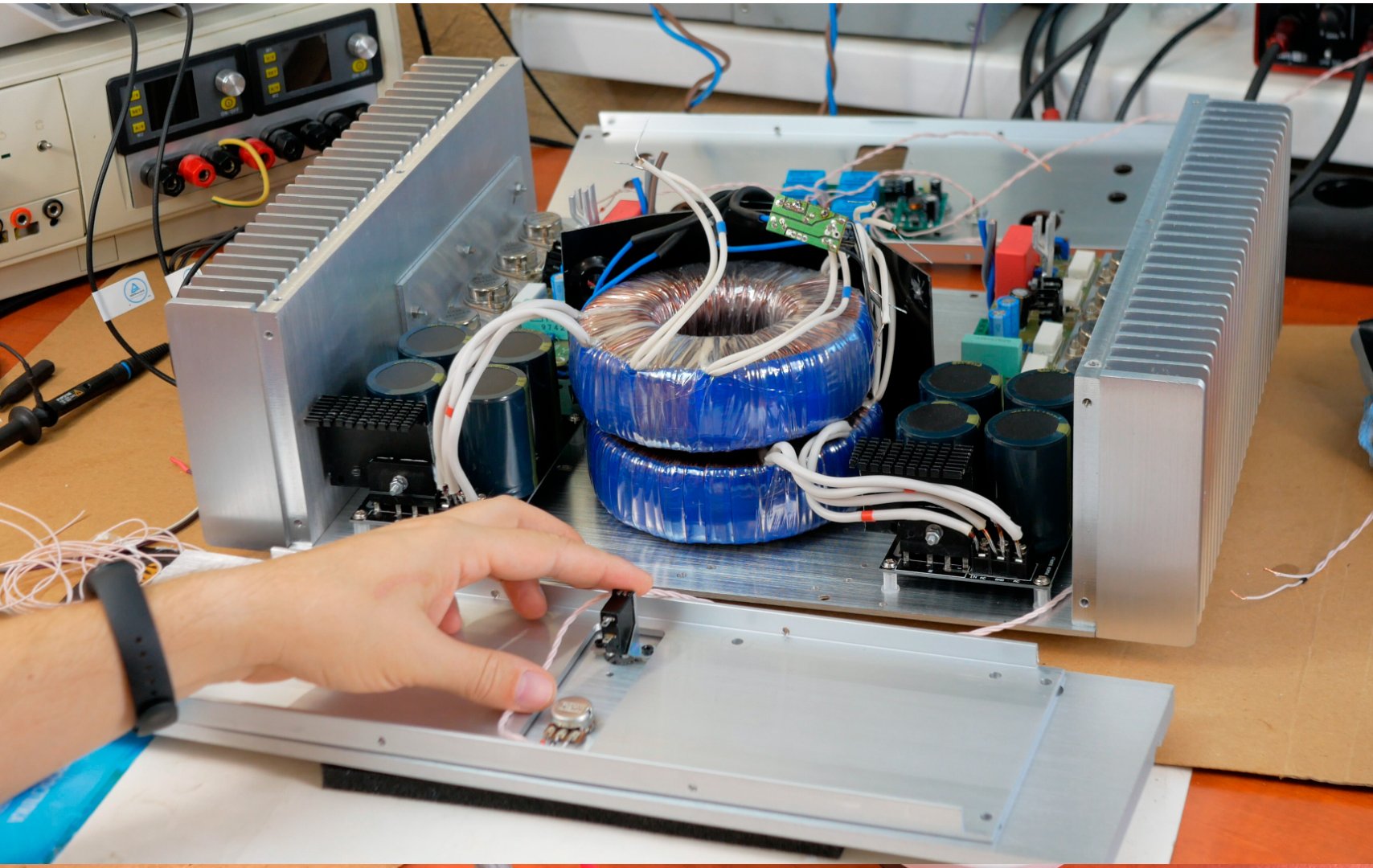

Извлечение трансформаторов прошло успешно, усилитель полегчал.
Прикидываю расположение, примерно будет так. Осталось это все соеденить до кучи.

Взвесил трансформаторы с выпрямителем, нормально так весят, но я их далеко не закидываю, вдруг прийдется обратно ставить.

Собрал усилитель, даже включился с первого раза! Блоки влезли нормально, вообщем я доволен результатом.
Самое первое, я его включил, дал поработать и замерял сколько он потребляет с новыми импульсными блоками питания. Со старым блоком потребляние было 107 Вт при 230В в розетке, с новым 86 Вт. Тоесть с импульсными блоками потребление уменьшилось на 21 Вт. Мелочь а приятно. На фото потребление и напряжение питания усилителя.

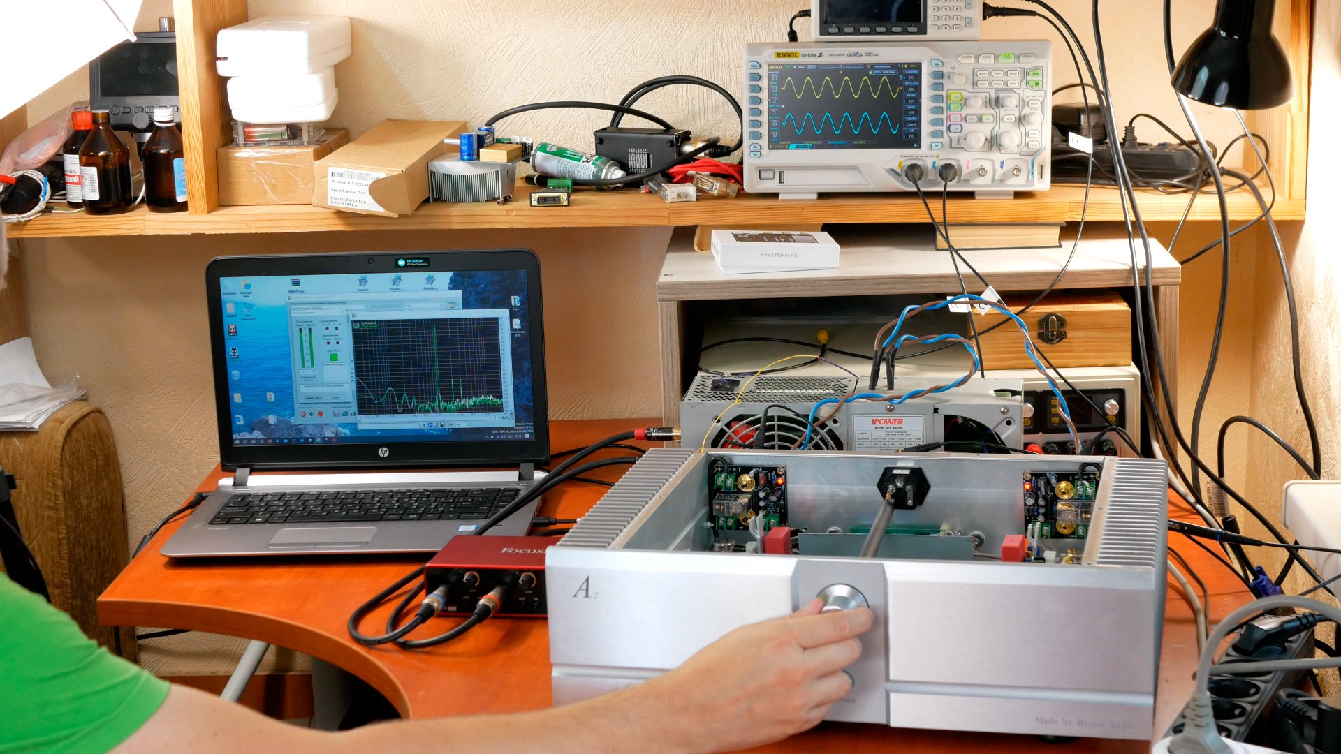

Замеряю программой RMAA.
Re: Усилитель А класса JLH2003 c импульсным блоком питания
Вот катринка на новом импульсном блоке блоке питания 0.00378
Вот картинка на старом линейном блоке 0.00364
Скажем так практически одинаково получилось, немного меньше стало 100Гц и рядом гормоник, наверное на звуке это ни как не скажется, нужно послушать.

Интермодуляционные искажения импульсный блок 0.00838
Интермодуляционные искажения линейный блок 0.00905
Уровень шума импульсный
Уровень шума линейный
Почти одинаково но импульсный красивее ;)
