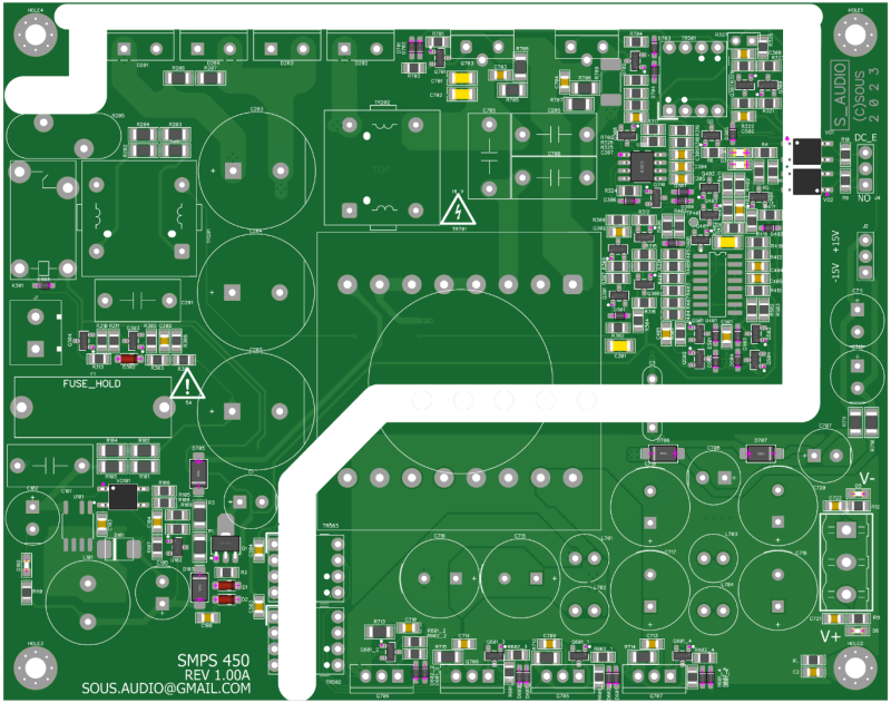

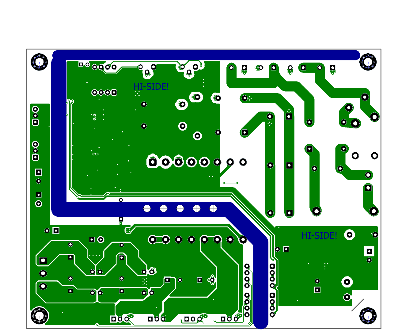

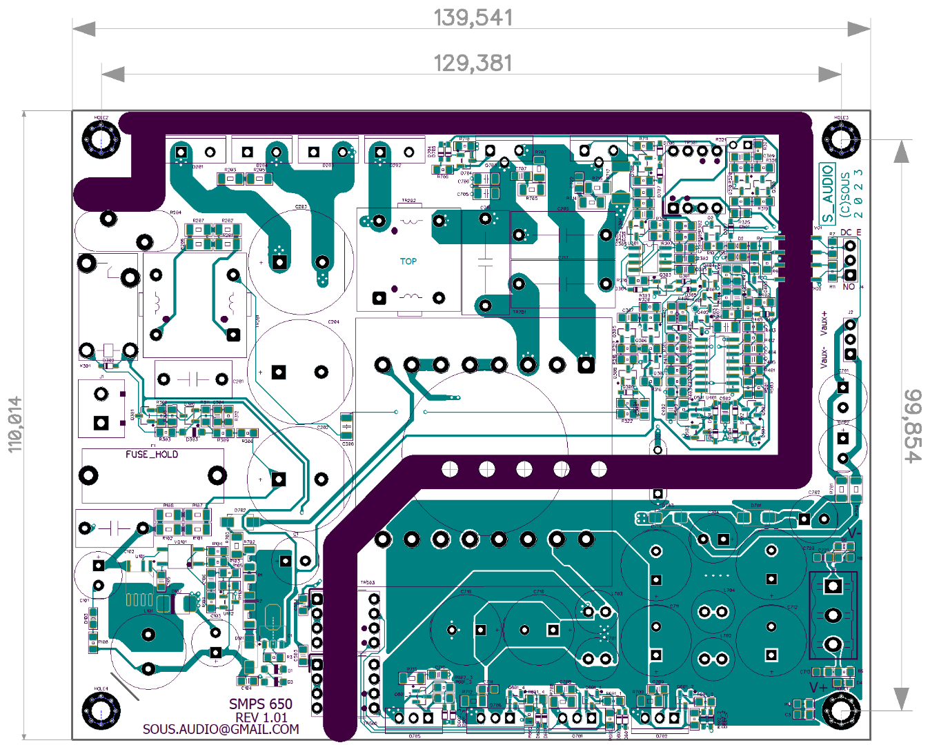

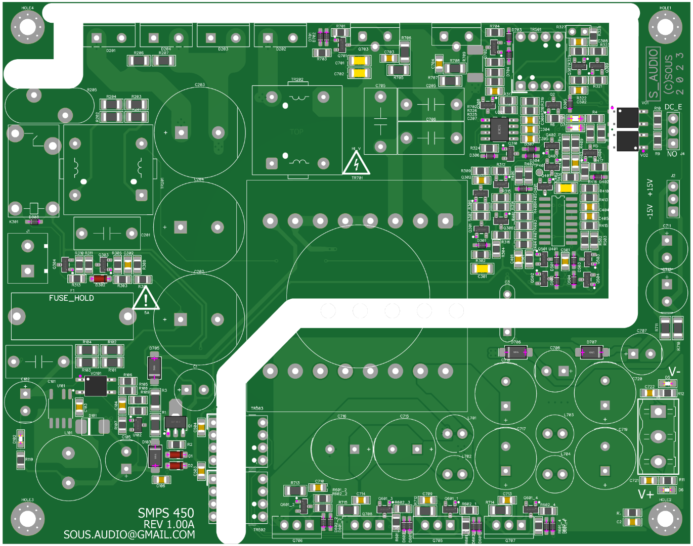

Отправил в производство прототип сетевого блока питания
Для заказа пишите вайбер/ватсап. +380675417465
Без стабилизации, 500Вт, +/-50В. Как-то не компактно вышло: 110*140

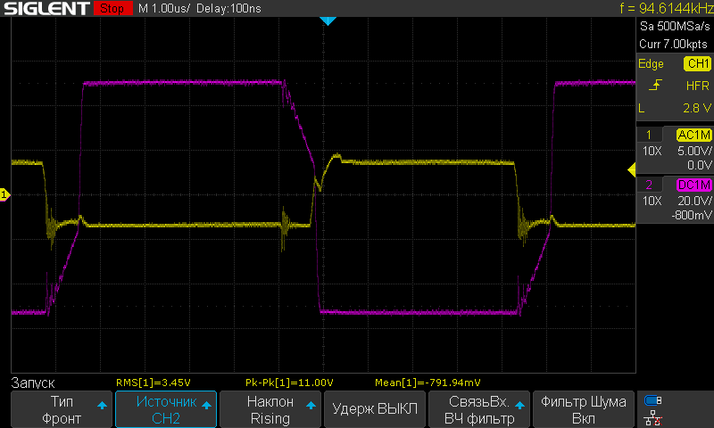

напр на трансформаторе и напряжение на затворах

чуть подкрутить, и будет ПНН

Да, да, о нём я и говорю. Вчера немного освежил память, нашёл файл симуляции в МС, и там в итоге не нужна доп индуктивность для транса, достаточно индуктивности намагничивания транса. У вас вообще чёт там по первичке транса наворочено, я так и не разобрался толком, по факту для ПНН там нужен один конденсатор нужного номинала и всё, а у вас там их аж три стоит.... Я когда то делал не стабилизированный ППН на 40кГц на TL494, и у меня остался файл симуляции, если интересно могу скинуть файл на мыло, хотя там и симулировать особо нечего, главное просто запитать транс меандром нужной частоты и загнать в симулятор номиналы транса, результаты симуляции в МС очень хорошо соответствуют результату в железе, достаточно внести реально измеренные значения трансформатора и подобрать номинал конденсатора для ПНН, причём особо ни чего рассчитывать не нужно, достаточно измерений индуктивности намагничивания трансформатора, ну и для пущёй точности индуктивность рассеивания первички, ну а номинал конденсатора методом тыка подбирается и ву а ля, БП сидит в ПНН до определённой нагрузки, по первой я рассчитывал номиналы резонансного контура, но в итоге понял что быстрее через МС подобрать номинал конденсатора к уже реально измеренному трансформатору, в расчётах там изначально рассчитывается и транс, по этому есть некая проблема потом подгонять реальный транс к расчётному, ну то такое, реально проще готовый транс использовать,и потом заводить полумост в ПНН с помощью подбора номинала конденсатора, и да, мне кажется вы зря залезли на 100кГц т.к. защитная пауза у 494 относительно велика, и вы как бы уменьшаете время передачи энергии во вторичку, в общем мне кажется оптимальнее таки снизить частоту до 40кГц, это хоть и потребует увеличение витков в трансе, но это так же увеличит индуктивность намагничивания и полумост будет легче загнать в ПНН, если я правильно помню то чем ниже частота, тем дольше сохраняется режим ПНН при увеличении нагрузки.
З.Ы. я так понимаю вы таки показали напряжение в средней точке полумоста, а не напряжение на трансе, для контроля ПНН нужно измерять напряжение в средней точке полумоста т.к. напряжение на трансе отличается от напряжения в средней точке. Напряжение на трансе я понимаю как напряжение на его обмотке, а не напряжение одной из обмоток транса по отношению к земле.

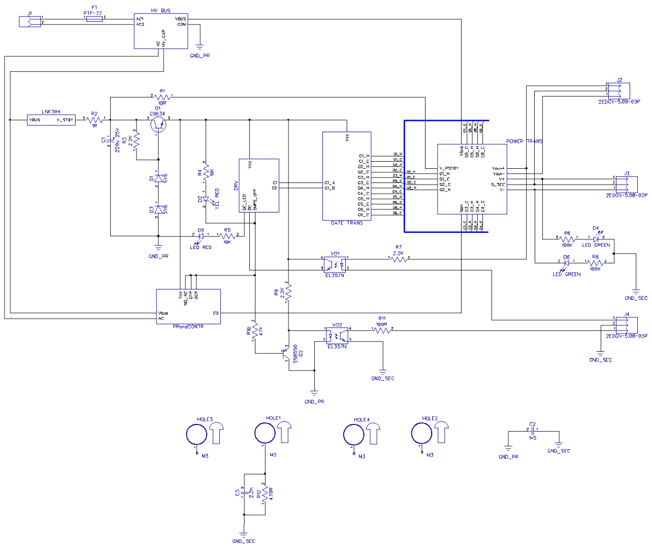

Я могу выложить схему, но тут наверно не будет особенно интересно, все же не технический форум.
или вот sous.audio на gmail

по поводу частоты- тут вынуждженная мера. Из-за того, что GDT очень мелкий, на частоте 60к он уже начинает насыщатся. А так - планировал на 60кГц работать. Но мотать кучу трансов вручную не улыбаеся, потому все же решил поднять частоту до 90 и использовать то что есть.
В целом я этот дизайн сделал для самообразования. Интересно было именно глобально оптимизировать схему для производства на заводе, т.е. под производителя выбор комплектации. Получилось, что все, что на плате устанавливается, кроме электролитов, стоит 10 долл.

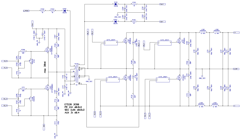

вот, фрагмент схемы
вот, фрагмент схемы

Да, о них я не подумал. Нужно искать микросхему которая способна обслуживать синхронный мост. Когда то я находил спец микрухи для синхронных мостов, но уж и не помню ни название ни какой вольтаж они выдерживают....Sous писал(а): 04 июн 2023, 13:28 по поводу частоты- тут вынуждженная мера. Из-за того, что GDT очень мелкий, на частоте 60к он уже начинает насыщатся.

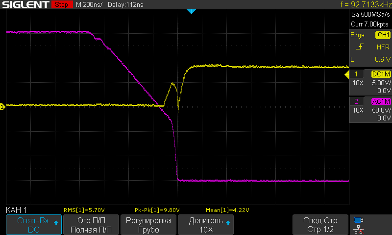

немного поравил косяки и отправил чистовой в производство. Полностью ПНН добиться пока не удалось, точнее чуть не хватает мертвого времени. Нужно поэксперементировать. Заодно на производстве заказал нарезку пластинок радиаторов.

Немного подстроил.
Напряжение на трансформаторе, и напряжение на затворе силового транзистора.

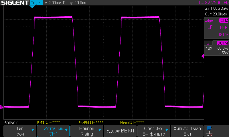

А какой диапазон входных напряжений от и до?

Re: Вариант блока питания
Вниз ограничение нет, по сути блок будет работать до 100В в сети, но пропорционально упадет напряжение на выходе. Сверху тоже ограничения не делал, но лучше не подавать напряжение выше разумного порога в около 260В

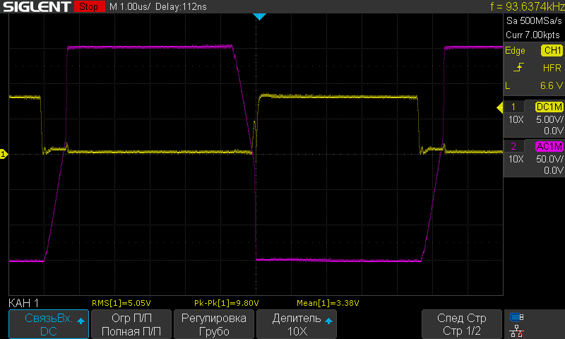

Как вы говорите сигнальные трансы могут при 60кГц работать, мне кажется оптимальней всего снизить частоту до 60кГц и тогда получится получить ПНН...
Я еще поиграюсь;)
Немного осталось, почти.
