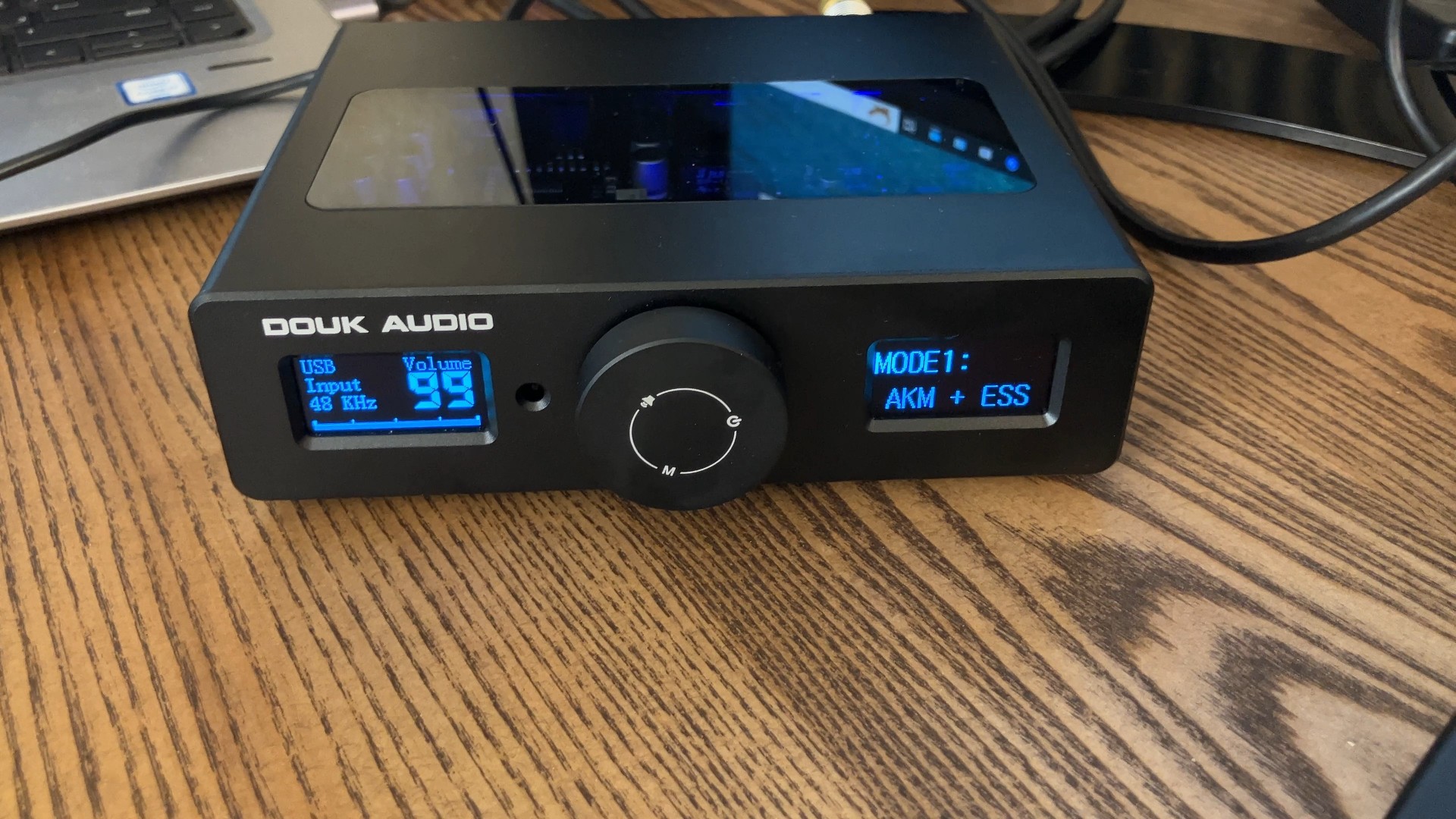

Re: Мульти ЦАП Douk Audio HiFi ESS9038Q2M+AK4493
Включил послушать, очень хорошее звучание через этот ЦАП. Завтра сделаю замеры.

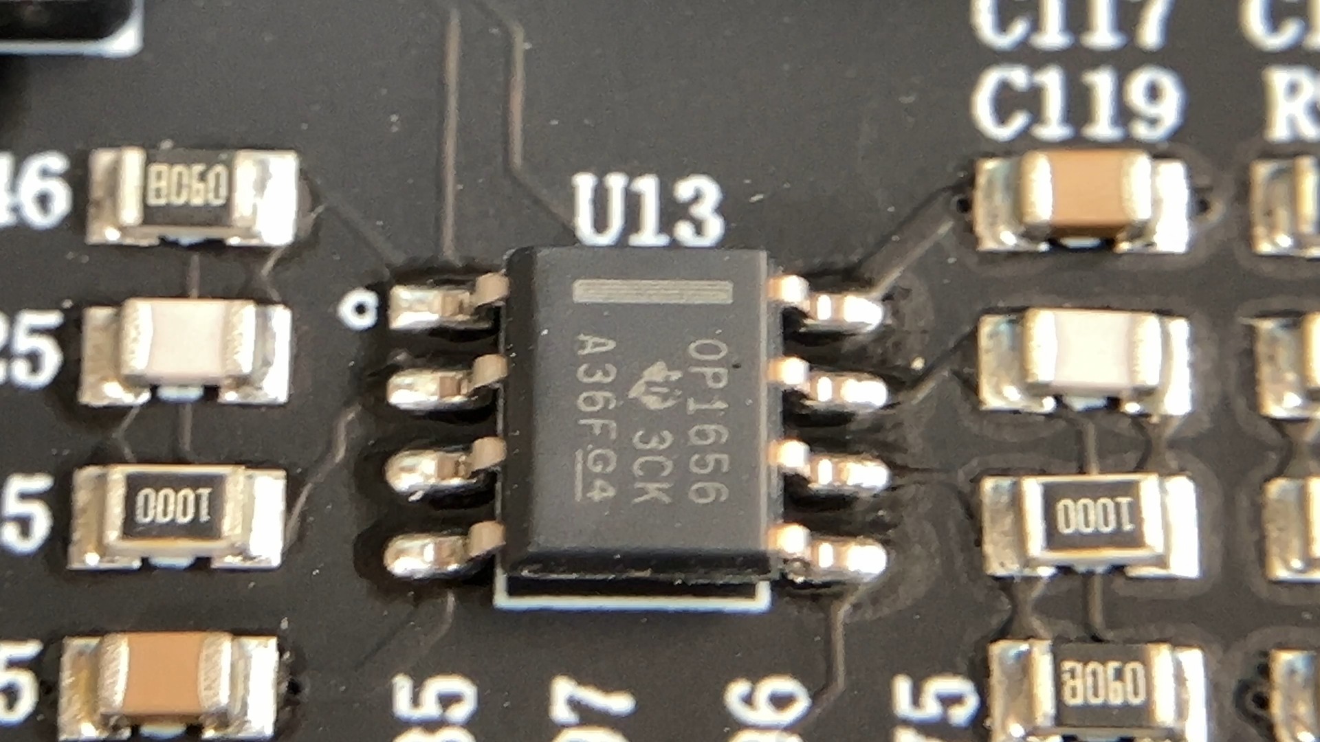

Ну и поигрался заменой операционников на OPA1612. К сожалению разницы ни в замерах ни в звуке не обнаружилось, не получится с меня аудиофил.

Тоже поигрался, заменил на Muses 02, примерно $100 за пару, разница очень чувстивительна, Douk стал очень похож на мой основной цап на ES9038PRO, с закрытыми глазами точно бы не отличил. Сцена расширилась, детальность и пришла сумасшедшая аналитичность. Например на треках Diana Krall, стало слышно всё, дыхане, сглатывание слюны, даже как она рот открываетAlex писал(а): 15 авг 2024, 18:07 Ну и поигрался заменой операционников на OPA1612. К сожалению разницы ни в замерах ни в звуке не обнаружилось, не получится с меня аудиофил.
Наверно главный вывод, который можно заключить, неважно ES9038PRO или ES9038Q2M оба очень достойных цапа и могут они просто отлично воспроизводить музыку, но всё зависит от реализации и компонентов. Я думаю, можно было бы добиться просто невероятных результатов, если ещё к Douk, добавить внешний USB интерфейс Amanero, её самой топовой версии. Оставлю ли я Muses 02 или верну на место LME49720NA я пока не определился.

В ходе дальнейших проб, убрал Muses02, слишком детализация в уши лезет, всё таки в сравнении с моим основным цап на ES9038PRO, Douk Audio чуточку резче c Muses02. Да это почти не заметно сразу, но это становится понятным, при длительном прослушивании, звук начинает утомлять. Поставил обратно LME49720NA, да звук не утомляет, но чуть-чуть не хватает детальности. Но самая главная проблема то LME49720NA не оригинальные, это КИТАЙСКАЯ ПОДДЕЛКА, скорей всего из NE5532 (это легко определяется по внешнему виду). NE5532 конечно не плохая, но от Philips, найти которую сейчас практически невозможно, только от TI, а они уступают Philips в качестве звука. В общем пошёл другим путём и купил LM4562NA, там их три из одной серии LM4562, LME49720 и LME49860. Вроде как считается лучшей LM49860, но к сожалению их нет в наличии не на DigiKey не на Mouser Electronics, потому решил остановиться на LM4562, так как всё же считается, что она чуть лучше по звуку чем LME49720.
Что я получил в итоге? Очень широкую сцену, некоторые пишут, что у LM4562 холдный звук, но в данной реализации Douk, это совсем не так, звук живой и настояший. По детальности как не крути она чуть лучше, чем NE5532 (под видом фейковой LM49720), но больше всего поражает ширина сцены. Не сказать что у LM4562 очень глубокая сцена, но ширина с ярко определёнными границами и выходит за контуры вашей головы при прослушивании в наушниках, что весьма необычно. Звук комфортный и не утомляет при длительном прослушивании, с басом у LM4562 тоже всё хорошо. Ещё думаю попробовать OPA2134, но скорей всего там будет не хватать баса.
Если говорить о выводах, то сейчас все операционники звучат хорошо, простому обывателю вообще не стоит заморачиваться на сей счёт. А тем кому не сидится на месте как и мне, кто находится в поиске своего звука (хотя я давно нашёл, просто люблю эксперементировать), то можете заморочится. Этот дешёвенький цап, отличное решение для тех и других на самом деле, не разочаруетесь.
OPA1656 заменить на мусес - будет лучше
В стоковом варианте звук этого ЦАПа вообще не понравился. Первым делом выпаял твердотельные электролиты в питании операционников и поставил на их место обычные из качественных. Ну стало заметно лучше. Поставил вместо родных операционников оригинальные NE5532. Тоже заметно улучшение. Но еще до его покупки знал что буду переделывать в нем питание. Ну наконец сдул формирователь отрицательного напряжения, сдул DC-DC понижайку из 12v в 5v, Собрал блок питания для аналоговых линий +-12v, +3.3v, +5v, цифра +5v, серво +12v. Отделил некоторые связи стоковых линий питания. Все стабилизаторы которые стояли на плате тоже остались задействованными. Одни как вторичные, другие как изначально распаяно. Ну понятное дело что поставил еще электролитов в линии питания. После этого включил с NE5532. Звук сильно изменился в сторону смягчения, стал более приятный и не утомляющий. Даже показалось что излишне мягкий. Воткнул Muses02, очень хороший звук. Так же хорошо звучит с OPA1656. Переключение между ESS и AKM - разницу практически не отличить. Ну наверное все таки у AKM сцена чуть пошире, совсем малость. Да и перестановка операционников практически не заметна. Все играют очень детально и в то же время без эффекта резкости или жесткости. Возможно еще мой Фотон дает этот окрас. Короче звук прям очень комфортный после этих доработок. В общем питание однозначно переделывать рекомендую. Пока что всё собрано в испытательном варианте, позже буду думать корпус.
