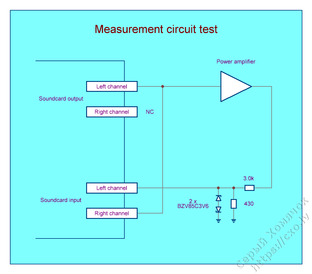

Хочу сделать замеры усилителя в программе RMAA. Хочу для этого приобрести звуковую карту BEHRINGER U-PHORIA UMC22, может еще для чего пригодится. Может кто знает, нужен ли для нее делитель на вход чтоб она от выходной POWER усилителя не сгорела? :)

Есть у кого ни будь проверенная схема такого делителя? Кто сам пользуется например.

2 резистора с К 10:1, 5:1 и пару защитных зенеров.
