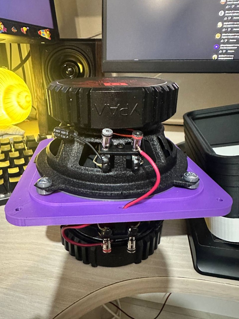

Приветствую участников форума. В звуке я полный ноль, никогда не было качественной аудиотехники. По большей части провожу время за пк и недавно собрал 2.1 систему без особого понимания. Взял за основу проект из 3D печатного сайта.
Занимаюсь 3D печатью и увидав данный проект решил попробовать освежить свою 2.1 систему для пк HighPower QQ-001(2х5+15 Вт (RMS), дерево+пластик, сабвуфер 40Гц-140Гц, сателлиты 140Гц-20Кгц) у которой развалились корпуса динамиков. Распечатал корпуса, вставил туда 3" динамики. Разница по звуку конечно небо и земля. Звук стал объёмным и басовитым. И вроде бы все ок и сойдет но системе практически лет 20. Если в обычном режиме тихо слушая контент с пк было нормально то когда хотелось слушать музыку отойдя от компьютера уже было не так приятно. Саб издавал какие то дребезжания, а колонки казались слабоватыми. Решил полностью сделать все из новых компонентов. Купил: усилитель, блок питания на 36В, 2х4" динамика, 2х5" динамика для сабвуфера.
Посмотрев как люди сделали данный проект, решил стенки колонок сделать из дерева. Знакомый изготовил их из массива дуба. Склеил все это дело полиуретановым герметиком. Сабвуфер для меня оказался вообще неведомой диковинкой. Изобарическая схема подключения. У автора динамики все по 8Ом, а я заказал автомобильные по 4Ом. Усилитель рассчитан на 4-8Ом. Когда дошло до сборки саба, оказалось что суммарный его импеданс 2Ом с данной схемой подключения. Сначала расстроился но потом знакомый дал схему где это решилось и условия схемы были соблюдены. Соединил 2+ между собой, а от минусов обоих динамиков подключил провода на +/- усилителя. Получилось что то в районе 8Ом.
Что в итоге? Получилось все красиво и достаточно компактно для пк зоны. Мощности системы овер много и если включить на полную то находиться в квартире не возможно, мне кажется слышно на все 10 этажей панельного дома. Усилок настроил на слух примерно, крутилки все на середине, только частоту саба чуть ниже сделал. На полном звуке никаких помех и хрипения, все красиво только из саба какой то непонятный запах шел, ни дыма и гари, что то не понятное. Но на такой громкости слушать больше не буду, просто интересно было как оно на полную катушку будет)) Дальше стало интересно по этой теме и напоролся на канал автора в ютубе. Как говорится "Очень интересно но них.. не понятно")) Вот решил поделиться тем что имею и узнать ваше мнение и может какие наставления. Куда двигать дальше и что изменить или улучшить? Я так понимаю есть куда совершенствоваться в этом плане. Даже на своем опыте ощутил как может меняться качество звука. Наткнулся на видео о том зачем ЦАП. Автор там говорит о том, что не правильно, когда звуковая карта плохого качества подключена к хорошему усилителю ( не знаю какой у меня по качеству). Поискал информацию про свою карту увидел, что она имеет плохие характеристики. Вот и ломаю голову, что делать? Покупать ЦАП внешний или звуковую карту в материнку пк? Или вообще система ерунда и собрать другое на компонентах получше? Насколько звук может измениться и будет ли такой же вау эффект как до этого? Буду признателен вам за критику и советы.
