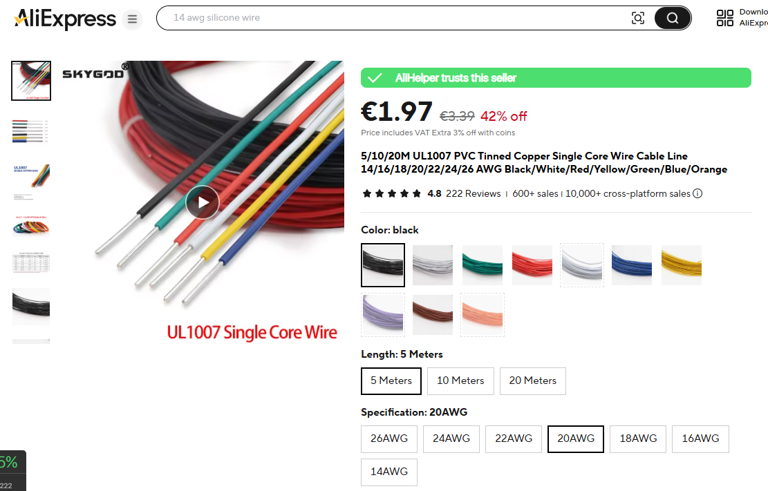

Провода для монтажа ламповых усилителей
Как насчет вот таких проводов? Одножильных? Для разводки накала - AWG18, а для остальных цепей - AWG20.
https://vi.aliexpress.com/item/10050018 ... pt=glo2vnm

Re: Провода для монтажа ламповых усилителей
на али ужасные провода.
скорее брать брендовый кабель от электрики и его распускать на провода.
Я брал силиконовые, отличные. И эти тоже заказал. Электрические возьму для первичной цепи 220 В. Как приедут посмотрю, как они паяяются. Дырок в изоляции скорее всего не будет.muxa писал(а): 20 дек 2024, 14:01 на али ужасные провода.
как пример, какой можете порекомендовать?muxa писал(а): 20 дек 2024, 14:01 скорее брать брендовый кабель от электрики и его распускать на провода.
надо искать чтобы маркировка кабеля совпадала с даташитом
а в даташите была строчка
conductor material: bare copper
вот это вот bare copper и есть искомое.
я лично всегда ищу nexans
https://www.nexans.pt/en/products/Const ... ables.html
