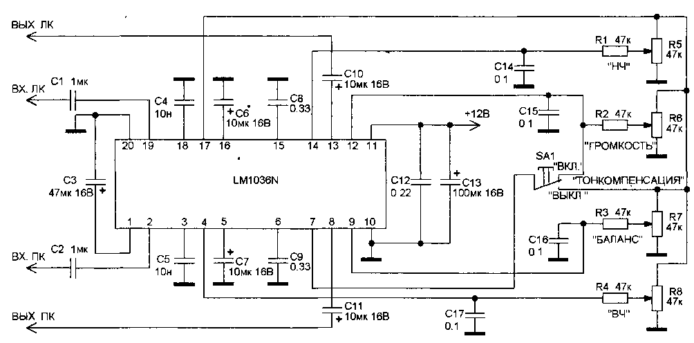

ну и самое смешное на последок. Копеешная LM1036, которая хоть и не кошерна для обладетелей усилителей с невероятными показателями, тем не менее тоже дает искомый эффект. Можно выставить АЧХ в ноль и даже просто замыкать вход с выходом для директа. А можно и порегулировать чего. Ну хоть кнопку тонкомпенсации оставить. Неважно. Главное на графике.
