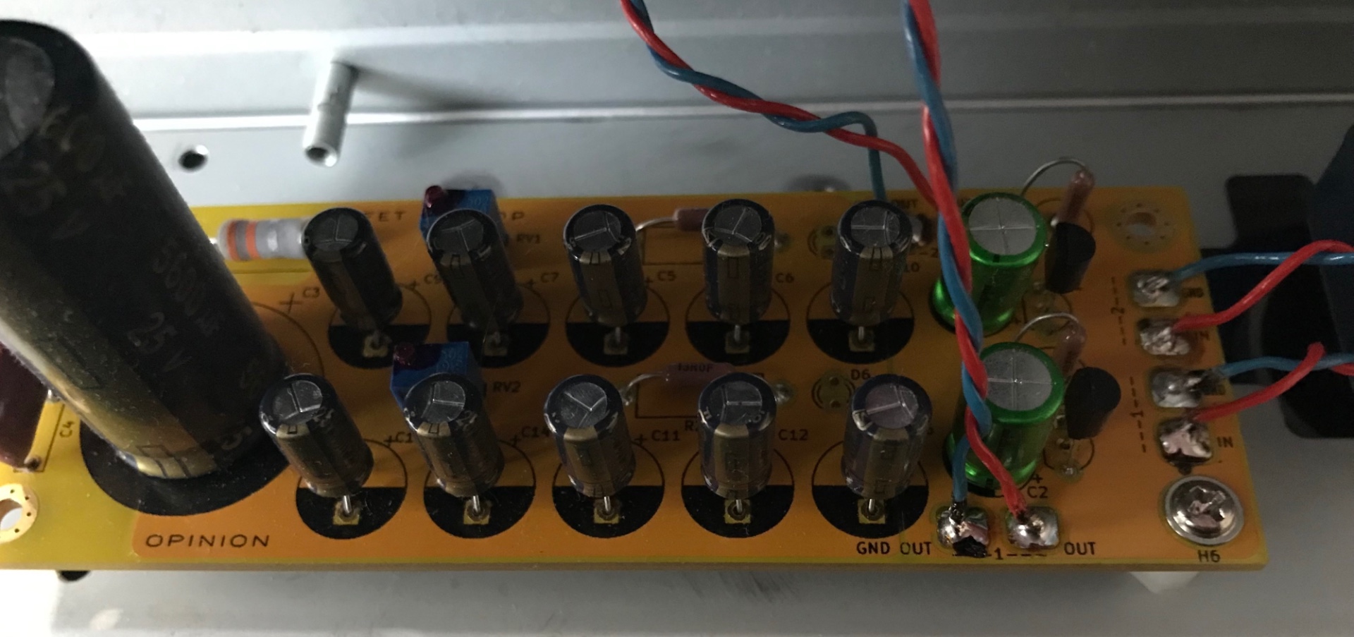

Товарищ подарил неплохой усилок на ТРА3255. В корпусе есть и предусилитель, который не смог нигде найти. Очевидный китайский сделай-сам. Помогите опознать. Звук (на мои уши) приятный особенно для попсы, но баса почти совсем нет. Хотел бы чутка разобраться. Спасибо.

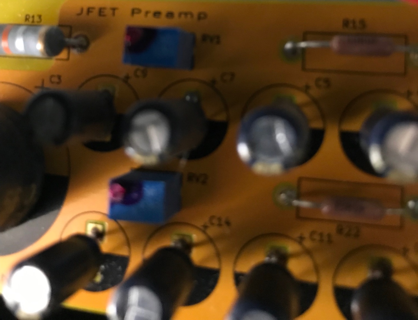

Загадочная плата ))). С торца, судя по всему, приходит сигнал по синим и красным проводам. По сторонам платы он уходит по таким же. Наблюдаем по одному транзистору на канал. Может эмиттерный или истоковый повторитель. Но может, конечно, и усилительный каскад с ОЭ или на полевике. Зачем-то два подстроечника. Для регулировки уровня сигнала? Но что-то далеко они отнесены от транзисторов и сигнальных проводов. Питание подстраивать? Еще и батарея конденсаторов с явным уклоном в китайскую аудиофилию. Двуполярку делать ? Для питания двух транзисторов перебор, но питание на плату только приходит, так что таки для них... Зелененькие кондеры еще ладно, проходные, наверное. Хотя здоровые какие-то. То есть не проблема сочинить схему с использованием всех видимых на фото проводов и деталей, но она будет с явной придурью.

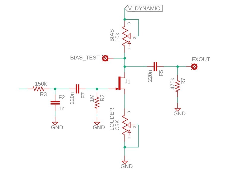

По запросу Jfet preamp Гугл охотно откликается схемками с ломовым входным сопротивлением (а аттаче). Тогда какая-то логика вырисовывается, хотя к исполнению все равно вопросы. Можно чего-то специфическое подключать. Друг не у музыкантов усилок поцупил?

А-а, нашел. Нельзя выкидывать :D :D :D :
JFET: авторитет в области тональных нюансов
Предусилители JFET известны своей утонченной и деликатной природой.
Они славятся тем, что с каждым ударом своих усилителей добавляют к вашему тону тонкие гармонические улучшения и элегантность.
Это все равно, что добавить нежные мазки кистью к прекрасной картине, сделав ее более совершенной, чем вы предполагали!
Короче это, похоже, для залампивания цифровой сухости D-класса )))
