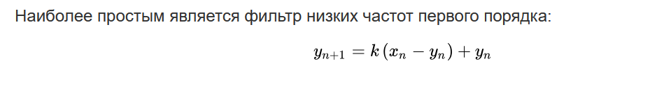

Вот математическая запись обработки цифрового сигнала.
В ней у - результат вычисления, х - входной оцифрованный сигнал, а n это номер дискретной выборки. Пропустив цифровой сигнал через эту формулу я получу результат который потом подав на ЦАП в итоге я получу аналоговый сигнал пропущенный через ФНЧ первого порядка. И если входной сигнал не обладает необходимыми свойствами цифрового сигнала, то на выходе ЦАПа я получаю ахинею, а не аналоговый сигнал пропущенный через ФНЧ.
Проще говоря - последовательность двоичных чисел которые не обладают дискретизацией и (или) не несут в себе информацию о уровне сигнала в виде числа, не являются цифровыми сигнальными по определению.
З.Ы.
Кстати буква К в формуле фильтра первого порядка это коэффициент усиления т.е. мы в этой формуле видим настоящее цифровое усиление сигнала, усиление которое может существовать только в цифровой форме т.е. истинно цифровое усиление это умножение цифрового сигнала на некое число, если мы делаем усилитель в железе и называем его цифровым, то это формальная ошибка. Формально цифровой сигнал можно усилить только в цифровом виде, и ни как иначе. А что уж тут говорить за цифровой звук. Это вообще набор слов если лесть в определения этих понятий. Цифровых колебаний воздуха не существует в природе и не может существовать т.к. цифра это математическая абстракция.
