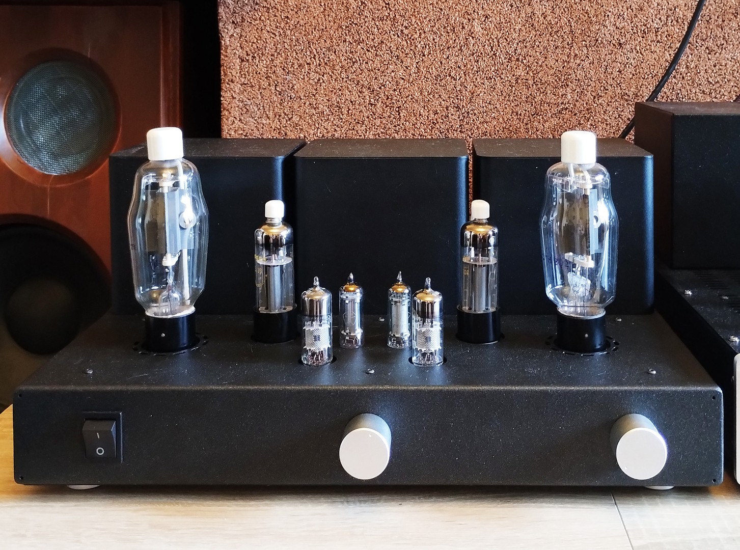

Это совместный проект с выдающимся отечественным мастером Андреем Теслюкевичем.

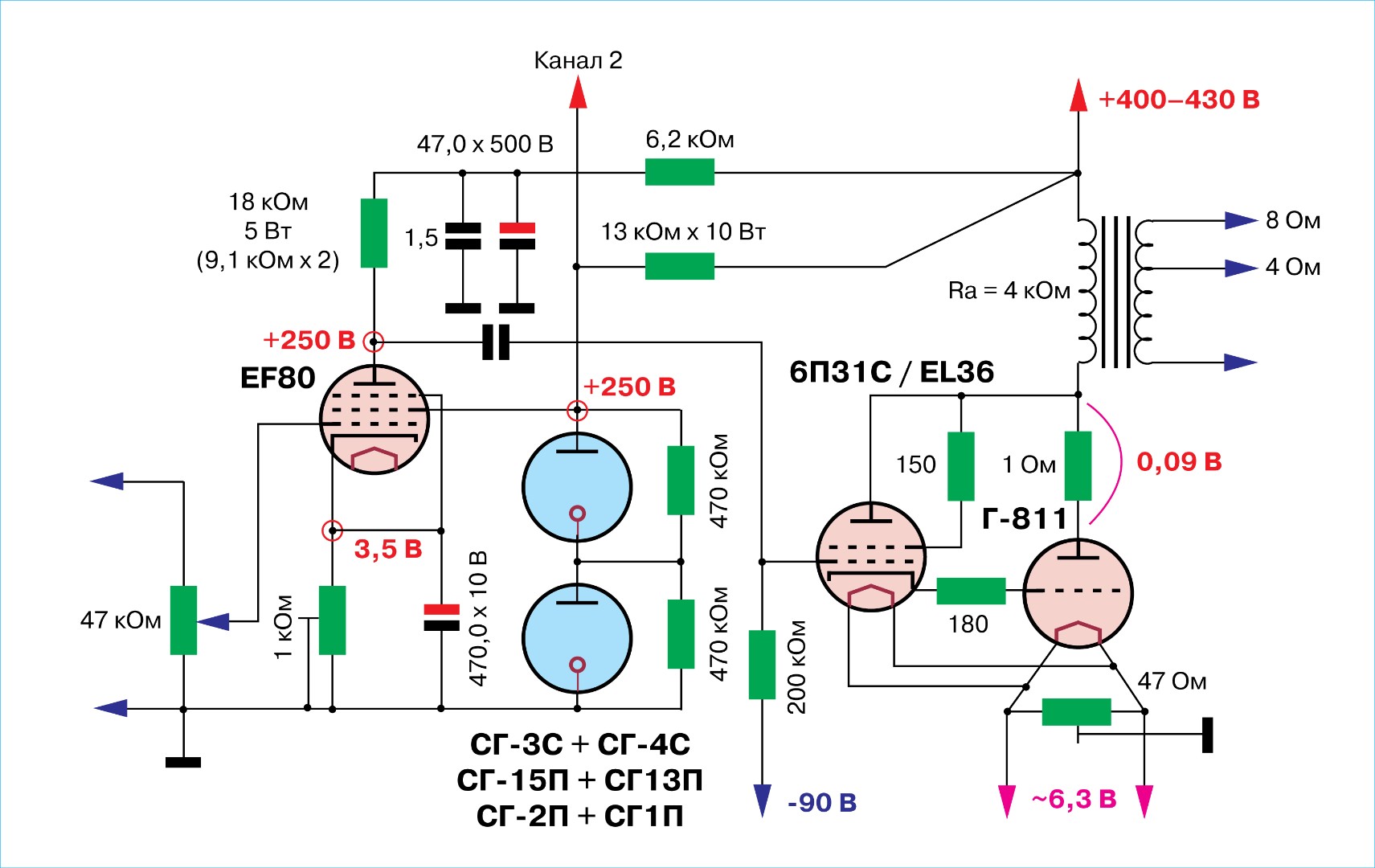

Идея и инициатива – Андрей, схема, расчеты и изготовление выходных трансформаторов – я, изготовление конструкции (дизайн корпуса и монтаж) – Андрей. Первый каскад на уже давно полюбившейся лампе EF80. Питание экранных сеток стабилизировано газовыми стабилитронами.
«Правый» режим (сеточный ток) лампы Г811 организован за счет катодного тока лампы EL36. Получается своего рода «составная лампа» выходного каскада. Режимы указаны на схеме.
В целях точного измерения тока покоя лампы Г811 при настройке «контрольный» резистор включен в её анодную цепь.
Питание организовано от мостовых выпрямителей с емкостно-дроссельными фильтрами.
При моем реальном скепсисе усилитель впечатлил звучанием. По характеру подачи он весьма близок к двухтактным усилителям высокой категории. Вынужден признать, что однотактные усилители на лампах 300В высокоуровневой реализации (и мой в том числе) «проигрывают» этому в отношении макро- и микродинамики как на высоких, так и низких уровнях сигнала.

Re: Однотактный на Г811
Если ламповая схема не "обкатана" ранее кем-либо из честных людей, то нередко случаются неожиданности и "непонятки".
В этой схеме первоначально не было резистора номиналом 180 Ом между катодом EL36 и сеткой Г811. Вот схема - праобраз от неизвестного автора из Сети. При этом ток покоя лампы Г811 не удавалось поднять свыше 30 мА. При дальнейшем уменьшении напряжения смещения происходило падение тока покоя почти до нуля и после этого - "подскок" до полуампера (еле успел выключить питание до сгорания деталей).
После тягостных раздумий о природе такого феномена добавил этот резистор и проблема исчезла.
Позднее нашел реальную схему от достойного автора. И такой резистор (с иным номиналом - 47 Ом) там есть.
