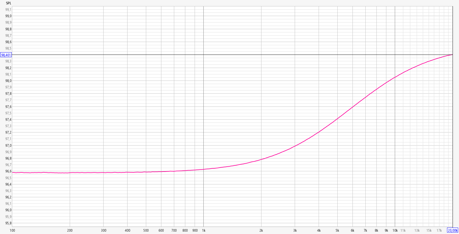

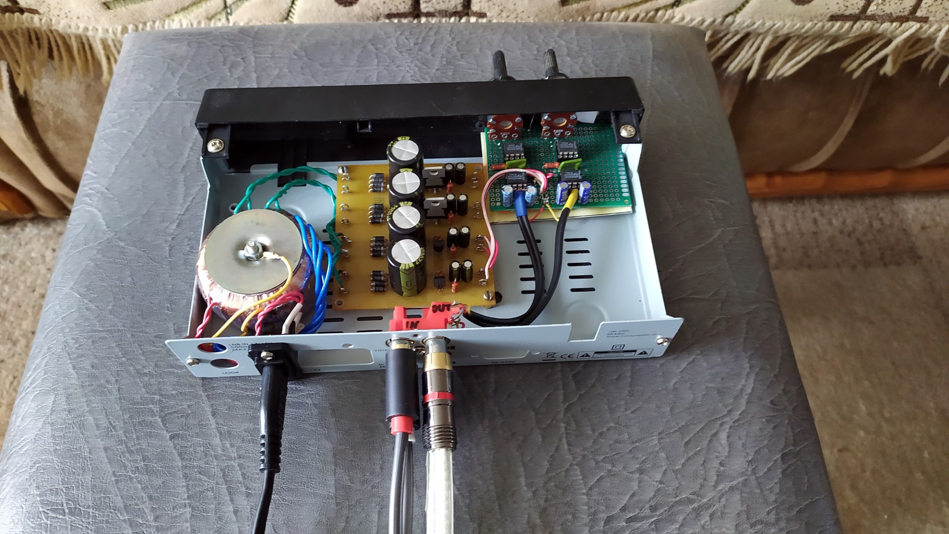

В качестве оной, был собран регулятор тембра с изменяемой частотой перегиба.
Внесены небольшие изменения; исключены переходные конденсаторы, за ненадобностью убран регулятор НЧ, регулировка ВЧ осуществляется только в плюс.
Стенд подключён длинными межблочниками, чтобы можно было пользоваться крутилками с места прослушивания.
Результат устраивает, осталось перенести плату в усилитель (± 12В там есть). Поставлю ещё пару реле для для обхода (режим Direct) включаемых дистанционно.

При прослушивании оказалось, что подъём в +9дБ излишен.
Для того что бы тональный баланс ВЧ на малой громкости стал как и на умеренно громкой, достаточно 2, максимум 3дБ.
