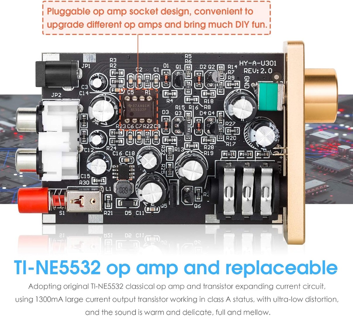

Muses 8920 чип довольно хороший с полевиками на входе, но желательно бы найти принципиальную схему усилителя.
По нормальному для ОУ нужно двухполярное питание.
Вот нашел внутренний вид девайса:
Засилие электролитов: два маленьких слева - могут быть по входу; а два больших справа, между регулятором громкости и гнездом для наушников, могут быть по выходу. Если это так то высокого качества звука не стоит ожидать.
