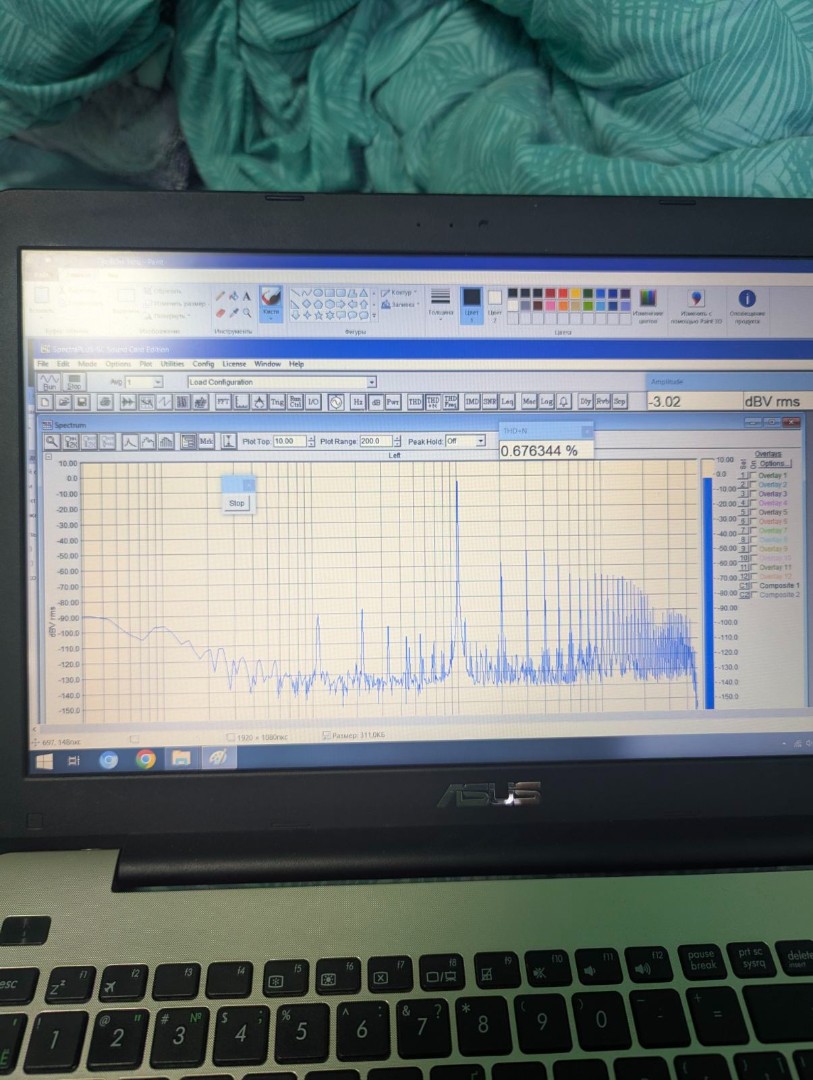

Больше 5лет ничего не собирал из аудио.. За последний год сделал немножко усилителей.. начну с Гибридника..
Усилитель Yes Hybrid, на фото спектр на 10Вт, на 66вт около ограничения получилось КНИ 0.001%, с другими лампами получалось ниже, но с этими постоянка на выходе вышла минимальной 3-4мВ, так как слушаю не больше 10Вт, то остановился на этом варианте.

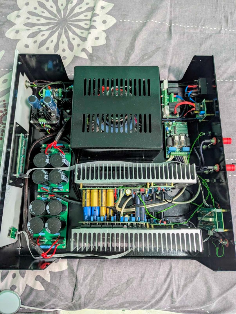

Второй усилитель Параллакс
Искажения которые смог померить на 10Вт на 3Кгц, на 1кгц и 10кГц не хватает уже приделов измерений до 50Вт на 4 ом 0.0003% как в моем цапе.
Двойное моно, Рг никитина, после РГ сверхлинейный буфер.
Использую в ВЧ звене активной акустике.

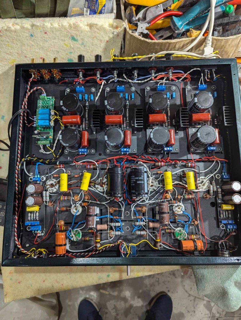

Немного лампы...
Двухтакт на 6п41с+6п23п+6ж5п при 10Вт 0.45Проц, 1Вт 0.017%
Двойное моно...

Еще один ламповый SE 6п42с + el84
Начал собираться еще 5 лет назад) в этом году закончил..
Не знаю что я хотел тогда.. но в итоге сделал классику раскачкой пентодом.. первая лампа для закрыть отверстие..
Немного крови попили трансформаторы.. изначально заказал намотку катушек, так как нет времени на намотку и не очень люблю это дело.. хотя есть самодельный станочек с виткоукладчиком на ардуине.. Но в итоге пришлось мотать самому, железо ШЛ габаритами примерно ОСМ 0.25 но выше окно, железо заказное 0.2мм пластина. АЧХ заказных котушек сильно резала вч начиная от 11кгц с довольно сильным спадом, схема намотки была по Шалину из слов..
В конечном итоге вышло вот так... 480−75−480−75−480−75−480−75−480 , 2400 первичка, 150 вторичка Ra=2k на 8Ом
Смещение автофикс, небольшая оос.
Фото монтажа до переделки.. был один каскад на 6н1п и 6п14п триодом, в конечном итоге добавлен резистор на смещение, хоть лампы токи стабильно держали, но звук показался лучше в автофиксе, убран первый каскад и EL84 перевел в пентод..
7Вт на 8 Ом
7Вт на 8 Ом
Монтаж первого триодного варианта

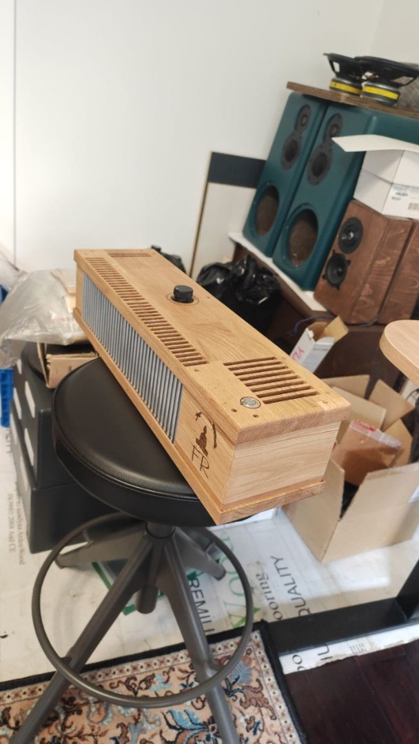

Сообщение mtz_fish »
О, вижу некоторые знакомые схемы:)
У меня недавно дошли руки собрать кит комплект, который пролежал вкладовке полтора года.
Замеров увы не сделал, не успел, но тем не менее - фона нет, звук очень понравился.
Усилитель радует своим звучанием одну семейную пару.
Компоновка трошки бестолковая, но попросили именно в таком формфакторе.

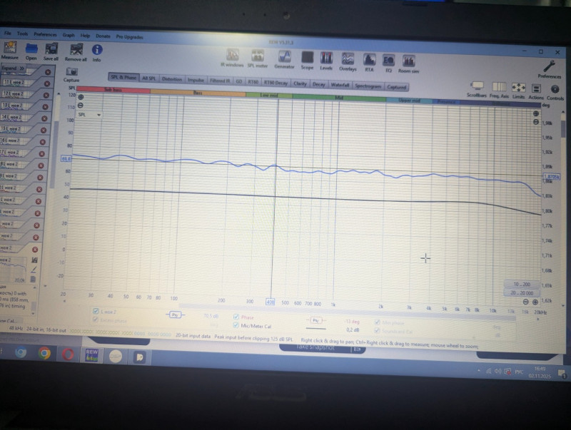

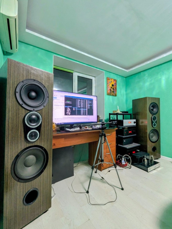

Мне многополоска активная понравилась по звуку, да и настроить проще чем с пассивной фильтрацией, использую Minidsp flex eight.
Сперва тоже хотел все на Д классе.. но показалось скучно и интересно было в процессе послушать разные АБ..
Надо комнатой заниматься.. но то оставим на след год..

dislifter писал(а): 09 ноя 2025, 00:07 Мне многополоска активная понравилась по звуку, да и настроить проще чем с пассивной фильтрацией, использую Minidsp flex eight.
Вышло как то так..
АЧХ рихтуете в точке прослушивания, или на метре?

Немного корректирую с помощью dirac live в точке прослушки. Ачх получилась такой..
