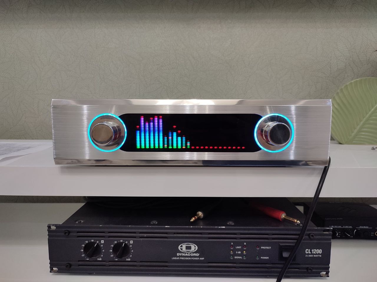

Сейчас у меня супер А класс nayaly эа2014, собирал сам, комплектующие не дешёвые, корпус ручной работы, двойное моно. Вот хочу подобрать подобный класс D.
Вот мой усь

Красивый усилитель у вас

Можете про корпус больше написал,? Очень интересная передняя панель, мне нравится.

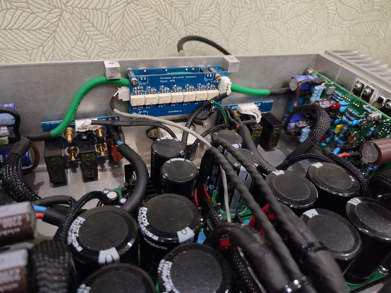

Корпус самодельный.
Верхняя, нижняя и задняя крышка из листового алюминия толщиной 3мм, резал болгаркой, подгонял большим напильником, шлифовал под мат и вскрывал матовым автомобильным лаком.
Радиаторы от Лигра СПб, наборные по 3шт на каждую сторону. Прикреплены к алюминиевой шине 100х10мм. Шину предварительно просил знакомого на фрезер прогнать по чертежу.на тот момент не было широких радиаторов у них, поэтому пришлось на шину собирать.
Передняя панель делал на заказ, нашел человека с ЧПУ. Подготовил 3д модель , он изготовил панель и оргстекло.
Оргстекло закатал автомобильной тонировкой. Панель со стеклом вышла в районе 20 долларов с материалом и пересылкой. Ручки из алюминиевой болванки, точил на токарном станке, полировал зажав в шуруповёрт.
Платы усилителя и БП брал китом. Оказалось выгодней) Некоторый компоненты заказывал в другом месте, такие как ОУ LT1122, конденсаторы nichikon, epcos. Трансформаторы тоже заказные, с утолщенные проводом на вторичной обмотке.
Платы РГ и селектора тоже разводил не сам, брал полу китом, в который входили платы, резисторы и разъемы. Реле бистабильные покупал отдельно.
А вот плату управления и дисплей разрабатывал сам. Очень много времени и денег потратил на разработку дисплея. Он на 20х24 RGB светодиодах размера 0805.
