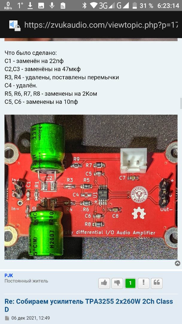

Наконец руки дошли и собрал преобразователь линейных выходов в балансные для штатного усилителя MONSOON на 4х наборах из чипдипа opa1632. Доработка произведена по материалам этой темы. В итоге на столе от сигнал-генератора работает просто великолепно. При подключении же к линейным выходам магнитолы MEKEDE M6PRO+, сигнал НА НИХ ЖЕ САМИХ сразу искажается, падает в 2-3 раза и явно ограничен сверху и снизу. Это даже без подключения питания ОУ. То есть какая то несогласованность по выходу/входу? Как побороть?

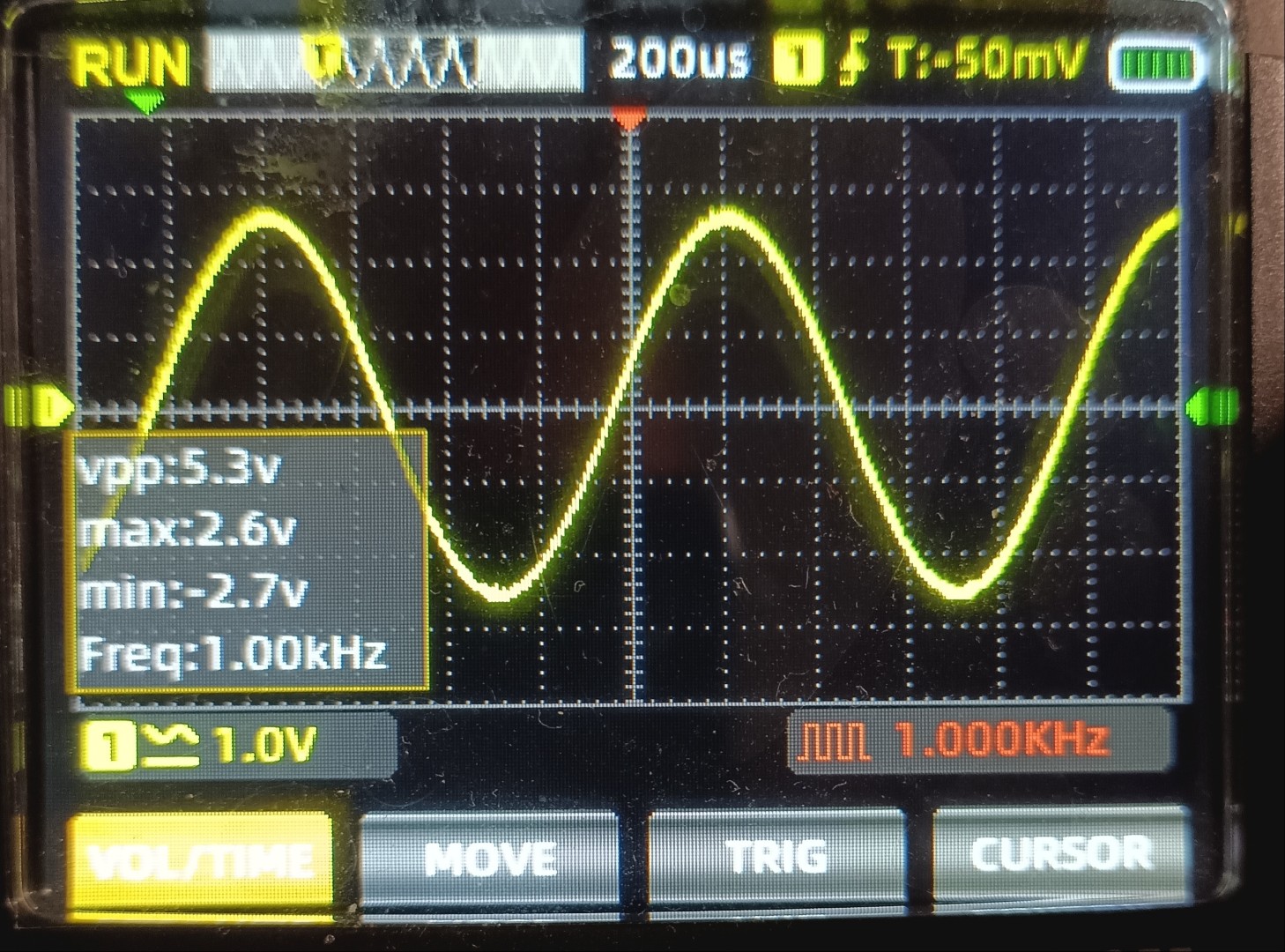

На втором фото сигнал 0дб 1000гц на линейных выходах.

- Сообщения: 190
- Репутация: 104
Re: Собираем усилитель TPA3255 2x260W 2Ch Class D
R1 какое сопротивление?
100К.
Интересно то, что с генератора сигнал идет идеально. А с магнитолы вот такая беда (

- Сообщения: 1518
- Стаж: 5 лет 11 месяцев
- Репутация: 1301
там наверно один из входов заземмляется. может вы на него сигнал подаете?
Roger Volver
- Сообщения: 9
- Стаж: 4 года 3 месяца
- Откуда: LaGrange, KY
- Аудио система: MONSOON stock
Да ну )
С генератора все ок. С магнитолы выход коверкается. Вот в чем вопрос

mr. Dream
- Сообщения: 133
- Стаж: 3 года 10 месяцев
- Репутация: 108
- Откуда: Ternopil
У вас вихідний опір магнітоли великий. А коли живлення на операційники не подано, то на їх входах напруга обмежується "діодною вилкою" (esd protection). Звідти і приплюснута частина синуса. Подайте живлення
Roger Volver
- Сообщения: 9
Похоже на то. Выходное сопротивление великовато. Но при подаче питания ничего не меняется. Что интересно, встроенный в магнитолу унч TDA7850 сигнал не портит. Верно, похоже именно на диодную вилку

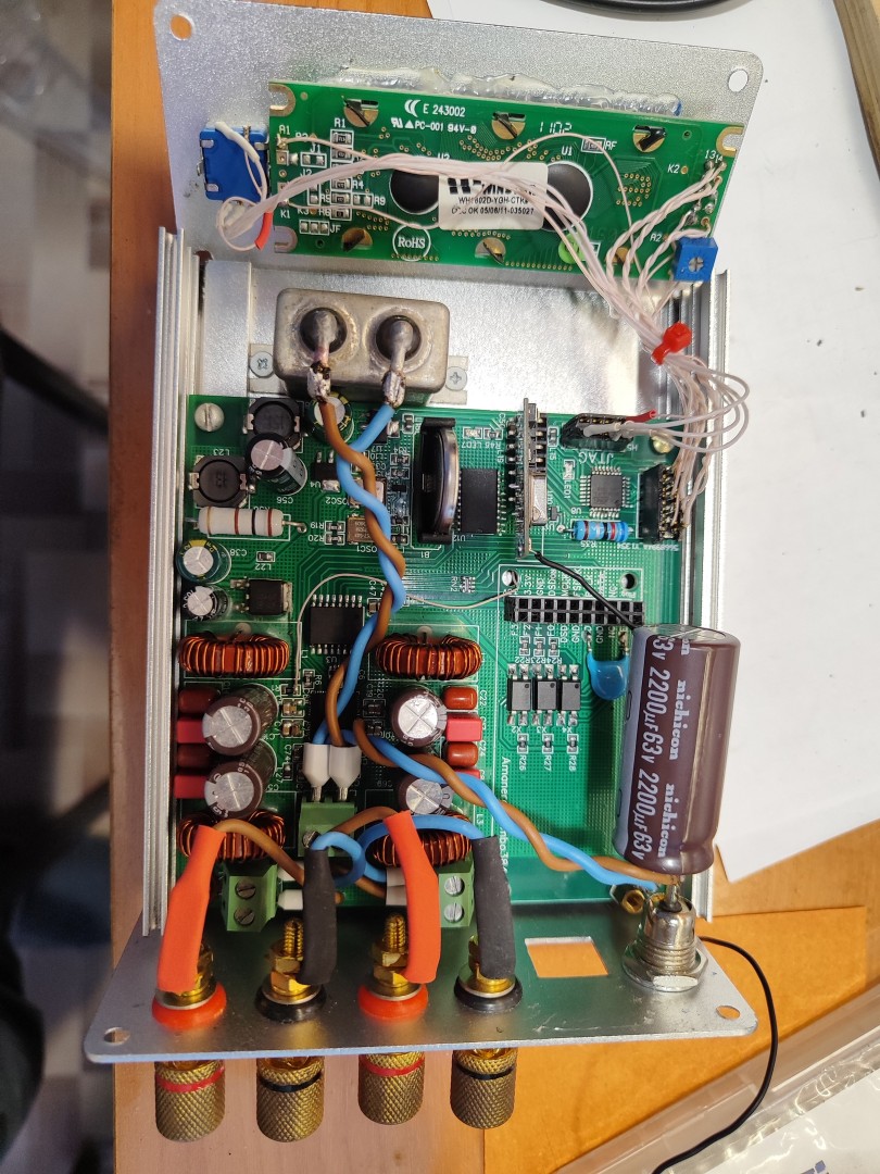

Всем привет! Не стал создавать новую тему, помогите новичку пожалуйста с платой TPA3255
Есть такая вот платка https://sl.aliexpress.ru/p?key=Xj36G09 на TPA3255, руки чесались что-нибудь с ней сделать, опыта в модернизации равно как и в постройке усилителей нет, читал форумы, смотрел что делают другие люди и в итоге начал ковырять усилитель. Цель стояла следующая - улучшить качество звучания данного устройства и научиться работать с паяльником.
Что было сделано:
1. Входные керамические конденсаторы аудио цепи 10мкф были заменены на электролит Nichicon muse 22мкф 25в
2. Электролиты питания 470мкф 63в были заменены на Nichicon FW 1000мкф 63в
3. Дроссели (какой-то "powerhern") были заменены на Wurth 7443631000 и перенесены на обратную сторону платы, изготовил "переходную плату" для каждого дросселя
4. Выходные керамические конденсаторы 1мкф и 0,1мкф заменил на пленку Wima MKP4 1мкф + Wima MKP4 0,01мкф
5. Выпаял операционные усилители SOP8 5532 и сделал переходник на DIP8, в настоящее время стоят AD823
6. Модернизировал систему охлаждения, пришлось пильнуть радиатор чтобы выносные операционники поместились, заменил термопасту, установил термопрокладки на DC-DC преобразователи, установил активное охлаждение.
Все заработало без проблем, качество звука нравится, слышу больше звуков чем в начальном варианте усилителя, шумов нет.... но столкнулся с проблемой - сильно задраны высокие частоты, с увеличением громкости аж уши режет) и это не смотря на то что использую низкочастотные динамики Ноэма 35ГДН62 8ом (других пока нет чтобы послушать на чем-то другом).
Подскажите куда копать?
1. Может ли проблема быть из-за того что выходных конденсаторах вместо 0,1мкф я поставил 0,01мкф? (я так понимаю это шунтирующий конденсатор)
2. Может ли проблема быть из-за входных конденсаторов Nichicon Muse?
3. Операционник AD823 может давать такой эффект?

- Сообщения: 1677
- Стаж: 7 лет
- Репутация: 304
как мне видится:
а) надо немного придавить самый верх предом. Обычно для этого в усилителях на ТРА3255 используют конденсаторы в ООС фазоинверторных операционников на входе
б) не использовать лишних шунтирующих питание мощника конденсаторов. Помимо электролитов только две керамики по 1мкФ и всё.
в) иногда помогает 0.5мкФ МБГЧ параллельно питанию мощника воткнуть до кучи. (был у меня хороший опыт, но не с ТРА3255)
г) Насчёт выходных WIMA - пробуйте. Они вообще-то могут верх задирать.
Спасибо за обратную связь!lgedmitry писал(а): 19 фев 2025, 21:32 как мне видится:
1. "придавить предом" - имеется ввиду предусилителем?
2. На питании стоят 5шт Nichicon FW 1мкф 63v шунтирующих кондеров вокруг не обнаружил, плата китайская к сожалению схемы нет, поэтому сравниваю с "эталонами" т.е документацией на TPA3255
3.Тут можно подробнее, куда именно его впихнуть? (не совсем понял что значит параллельно питанию усилителя...каюсь неопытен, буду благодарен если "на пальцах" объясните
4. Попробую панасоники...валяется как раз 4 штуки!
- Сообщения: 1677
- Стаж: 7 лет
- Репутация: 304
1 да. Я писал про конденсаторы в ООС ОУNube писал(а): 20 фев 2025, 00:31 Спасибо за обратную связь!
2 ну и пусть стоят тогда, если больше ничего нет
3 между PVDD и GND. Туда же где и конденсаторы из п.2. Необязательно близко к чипу (На фото не ТРА3255, если что)
