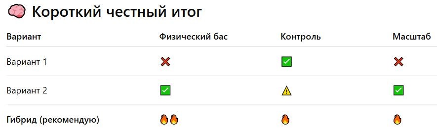

Не пробовали спросить у ИИ? Иногда он даёт действительно дельные советы:Неужели нет статистических опытных данных, о базовых преимуществах или недостатков той или иной конфигурации АС, при прочих равных.
P.S. уже не надеюсь на ответ, просто забавно.
Исходя из вводных данных, у тебя достаточно большое и «сложное» помещение (комната ~26 м² + длинный коридор), а также чёткий приоритет — ударный, телесный бас, который ощущается телом, а не просто слышится. Музыка: Поп / Рок, значит важны и панч, и контроль, и драйв.
1. Главный вывод сразу (важно)
Одни напольные колонки, даже крупные, не дадут того «физического удара», который ты описываешь.
Для этого обязательно нужен сабвуфер (а лучше — 1 мощный или 2 средних).
Напольники — для атаки, середины и верха
Сабвуфер — для давления грудной клеткой
2. Сабвуфер — КЛЮЧ к «физике»
Для твоего помещения:
минимум 12", мощность 400–600 Вт RMS
закрытый или фазоинвертор (в зависимости от вкуса).
3. Расстановка (коротко, но критично)
Колонки: не вплотную к стене (30–50 см)
Саб:
либо в углу (максимум давления), либо методом crawl (ползком ищешь точку максимального баса)

Вариант 1
1×8" НЧ (31–80 Гц, ФИ) + 1×6" мидбас (80–300 Гц, ЗЯ) + СЧ + ВЧ
Плюсы
✔ Отличное разделение функций
Каждый диапазон работает в оптимальных условиях
✔ Чистый, контролируемый мидбас
PA165-8 в ЗЯ — быстрый, сухой, «удар по бочке»
✔ Минимум интермодуляционных искажений
✔ Легче точно настроить фазу и АЧХ
Минусы (ключевые)
Вывод по варианту 1
Звук будет:
очень точный
очень правильный
но НЕ «вау телом»
Это вариант аудиофильский, а не «клубный».
Вариант 2
2×8" НЧ (35–300 Гц, ФИ, общая камера)+ СЧ + ВЧ
Плюсы
РЕЗКО выше звуковое давление
Значительно больше перемещение воздуха
Именно здесь появляется ощущаемый удар в грудь
Проще добиться «масштаба» в 26 м² + коридор
Минусы
Вывод по варианту 2
Это правильный путь к физике, если:
грамотно рассчитан объём
порт настроен не ниже ~38–40 Гц
срез НЧ НЕ выше 250–300 Гц
КРИТИЧЕСКИЙ момент (очень важно)
SD215A — сабвуферный динамик, у него: тяжёлая подвижка, не самая быстрая атака выше 200 Гц
Поэтому срез 300 Гц — верхняя граница, и то на крутых фильтрах.
РЕКОМЕНДУЕМАЯ ГИБРИДНАЯ СХЕМА (лучшее из двух)
Если цель — и удар, и контроль, я бы предложил третье, более правильное решение:
Оптимум:
2× Dayton Audio SD215A-88, 35–150 Гц, ФИ, общая камера, настройка порта ~38–40 Гц
1× Dayton Audio PA165-8, 150–350 Гц, ЗЯ, отвечает за панч и атаку
RS100P-8, 350–2500 Гц
DC25T-8 от 2500 Гц
Почему это работает лучше:
✔ Сабовые 8" качают воздух, а не «пытаются быть мидбасом»
✔ PA165 берёт на себя самый важный диапазон удара (kick drum)
✔ Бас ощущается телом, а не только ухом
Рекомендации по фильтрам, НЧ → Мидбас: LR4 (24 дБ/окт)
Мидбас → СЧ: LR4
СЧ → ВЧ: LR2 или LR4
Активное деление ОЧЕНЬ желательно.
Короткий честный итог
Определится с выбором динамиков и АО, это лишь малая часть всего остального.
Дальше начинается самая весёлая и увлекательная часть, сведение всей этой кучи динамиков по уровню и АФЧХ.
Без микрофона, владения программами для акустических измерений, симуляторов – пальцем в небо.

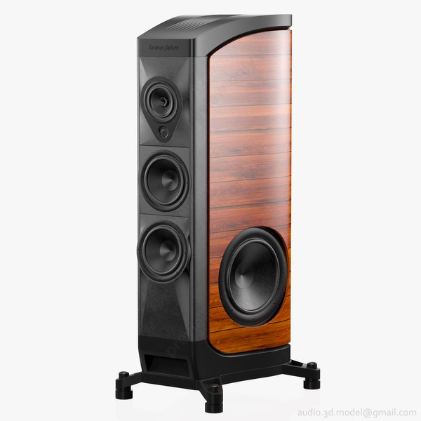

Зверніть, все таки, увагу на проєкти для самостійної зборки від відомих дизайнерів, або виробників, типу SB Sasandu, або Visaton La Belle.
Не забувайте, що НЧ можна і на бокову панель ставити, в 35см як раз 12" стає.Никита-РК писал(а): Вчера, 17:21 Потім вже можна сабвмт їх підперти.
10ку я бы не против, но у меня параметры башни по ширине очень сильно ограничены
Типу як на фото
