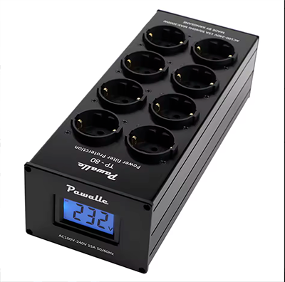

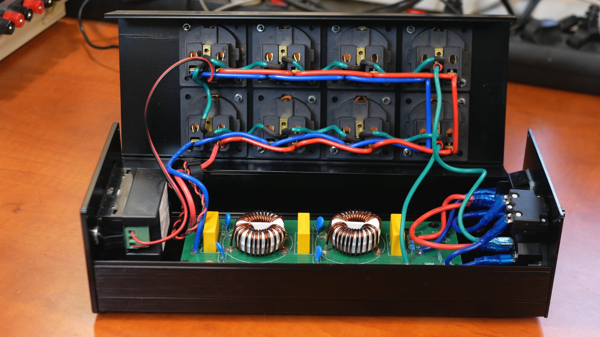

Pawalle tp80 power filter
Продается здесь https://www.aliexpress.com/item/1005006351786293.html
Выглядит как классический аудиофильский аксессуар с AliExpress: тяжёлый корпус, красивые розетки и обещания “улучшить звук из розетки”.
Описание
Данная розетка имеет корпус из алюминиевого сплава и оснащена двухуровневым фильтром электромагнитных помех. В сочетании с 8-контактной розеткой из чистой меди с золотым покрытием она обеспечивает высокую эффективность передачи сигнала, низкие потери, а также плавное подключение и отключение. На передней панели расположены два варианта отображения напряжения: одноканальный и многофункциональный.
Благодаря использованию двухуровневой схемы фильтрации электромагнитных помех, можно не только эффективно устранить и уменьшить помехи и шумы в электросети, но и ускорить передачу музыкального сигнала в Hi-Fi и AV аудиосистемах, а также улучшить низкочастотную переходную характеристику музыки. В AV и Hi-Fi музыке это характеризуется широким частотным диапазоном, хорошей многослойностью звукового поля, богатой детализацией и низким качеством звука; в визуально-аудиосистемах это улучшает возможности чтения и анализа компакт-дисков, что приводит к лучшему ощущению трехмерной иерархии изображения. Это позволяет уменьшить насыщенность цвета (улучшить чистоту цвета) и удалить фоновый шум и пятна (улучшить четкость), что в совокупности дает хорошие результаты и, следовательно, улучшает аудиовизуальный эффект!

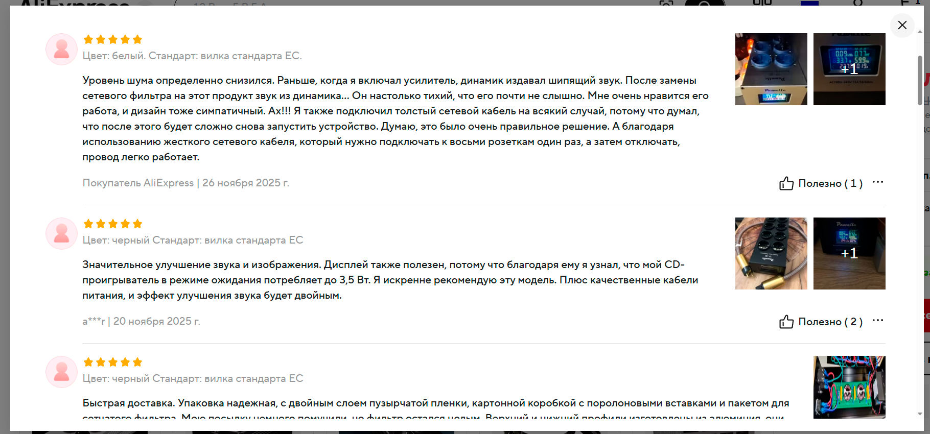

Вот отзывы:
Хвалят и радуются, ну разве можно пройти мимо такого? Спасибо подписчику, что прислал. Будем смотреть.

Re: Сетевой фильтр с AliExpress за $80 — есть ли смысл?

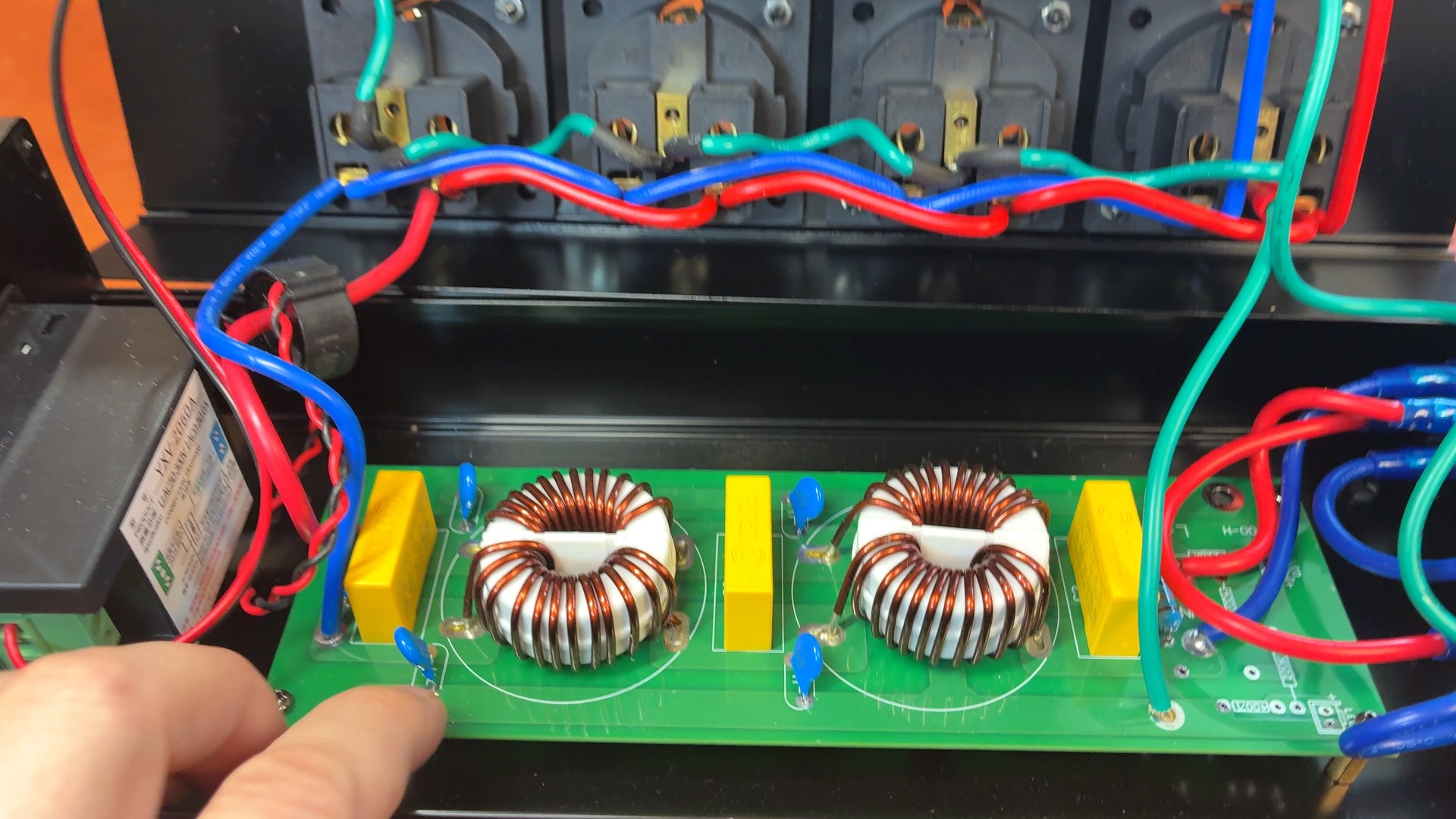

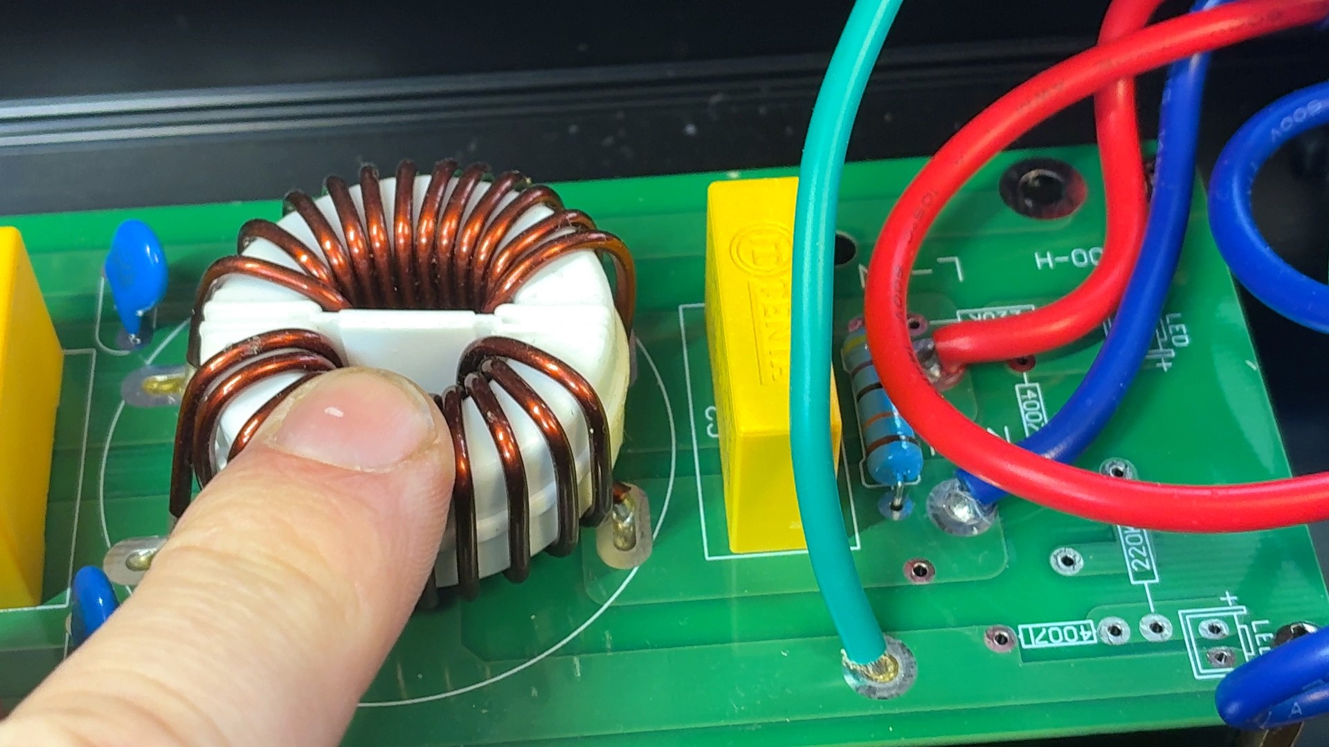

КМК - сетевой фильтр призван бороться с конкретными проблемами в конкретной сети. У кого-то сеть более менее, а у кого-то все "загажено". У кого-то достаточно чуток фильтрануть высокочастотный мусор (например 0,1mh + 0.33uf), а кому-то приходится душить четвертым порядком довольно низко (что-то типа 2mh + 4,7uf).
Отсюда возникает вопрос - а как может в таких разных ситуациях одинаково хорошо работать универсальный фильтр?
И ответ на вопрос темы напрашивается вроде логичный: где-то будет иметь смысл, а где-то нет.
Да и вообще есть сомнения в полезности подобных универсальных решений, кто-бы их не производил.
В нормальных девайсах в блоках питания уже стоят подобные фильтры по умолчанию. Но у аудиофилов своя "логика" )
И за это 80$?
И за это 80$?

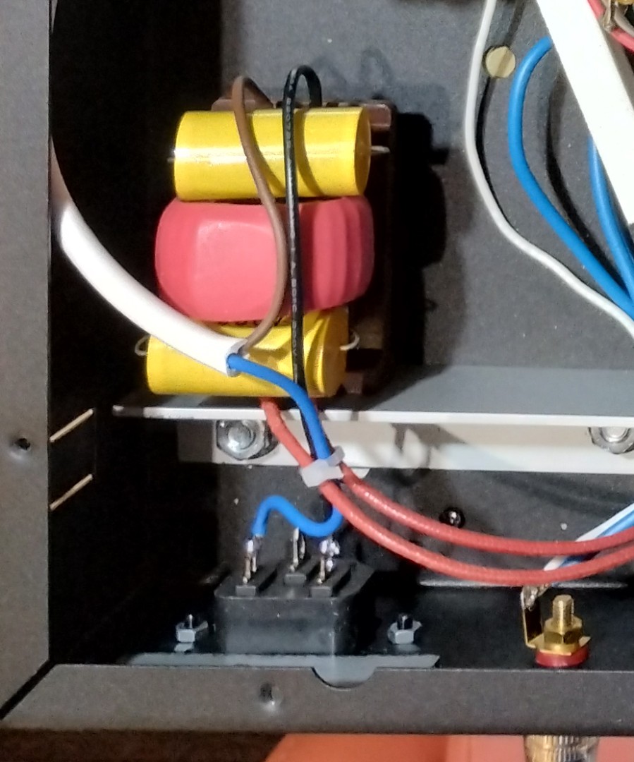

Подобные фильтры ("встречный" дроссель и конденсаторы) устанавливаю во многие свои усилители.
