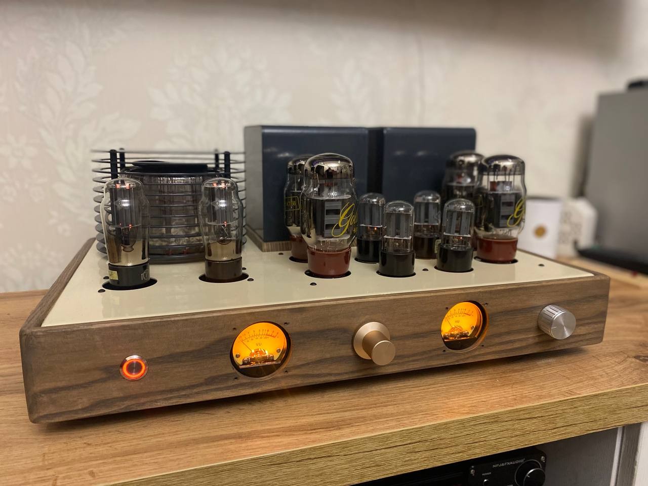

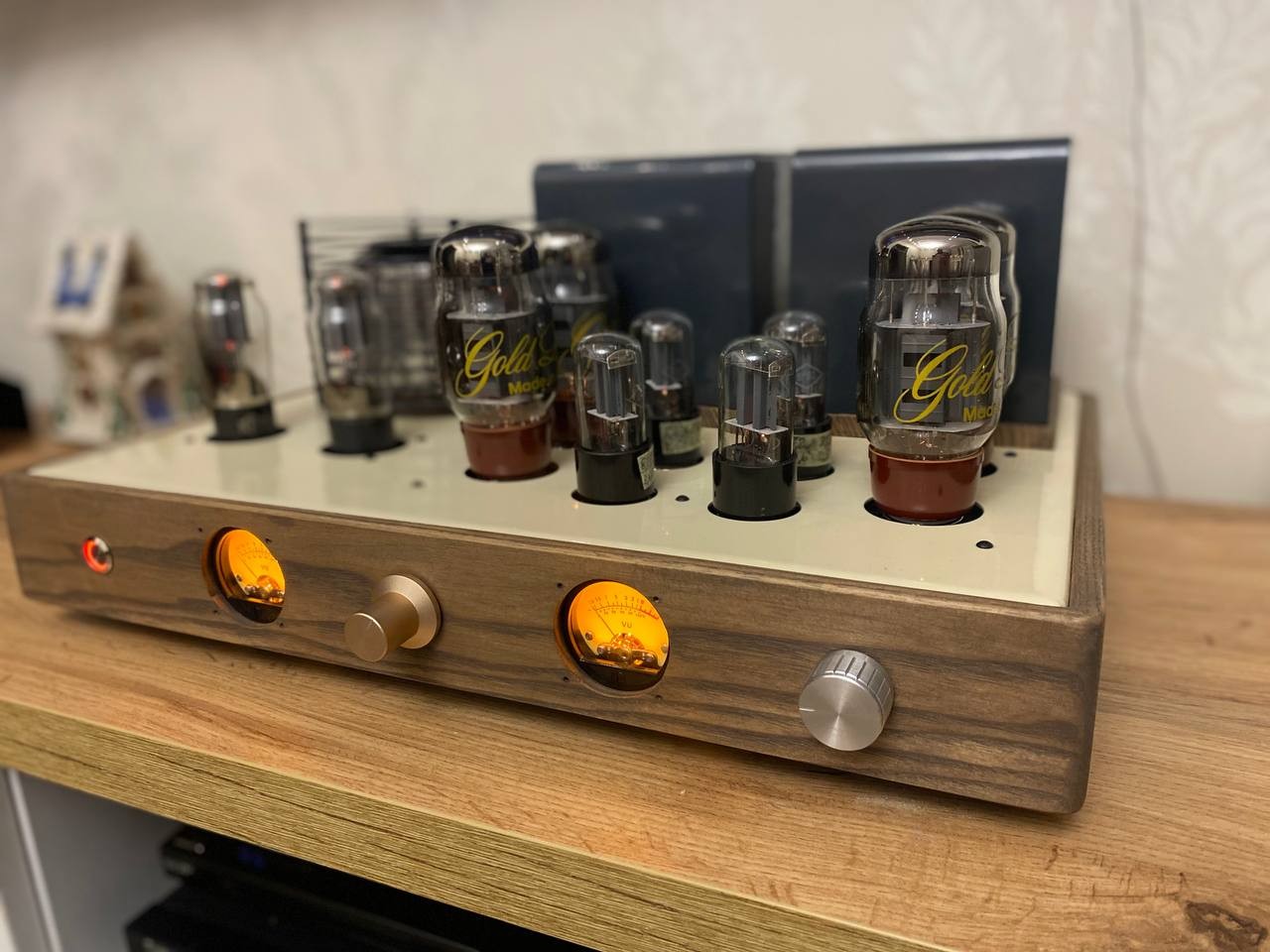

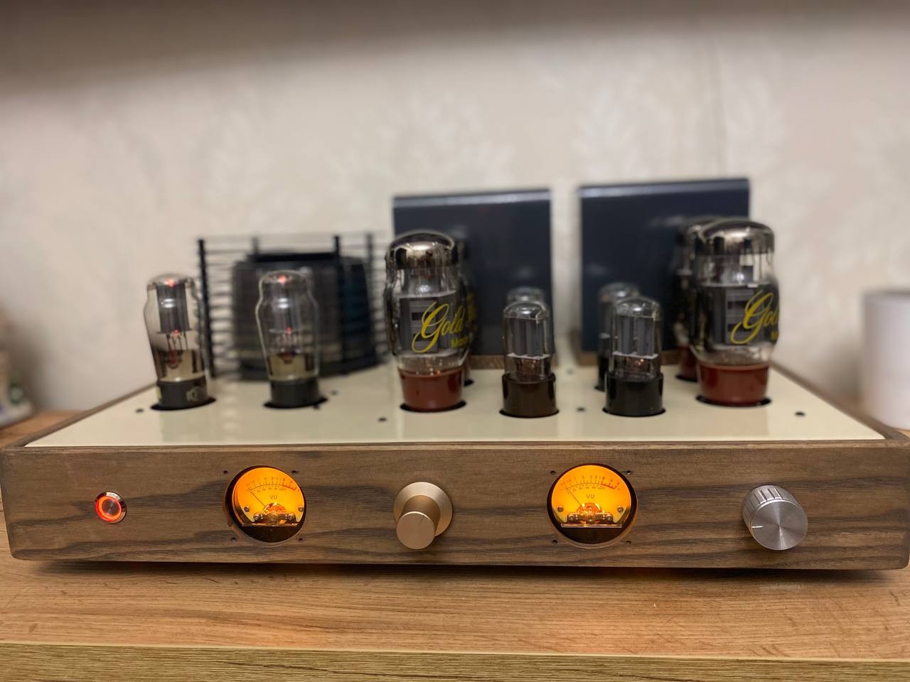

Это мой четвертый проект
развивался он неспешно, весь проект занял более года, занимался только кода было вдохновение

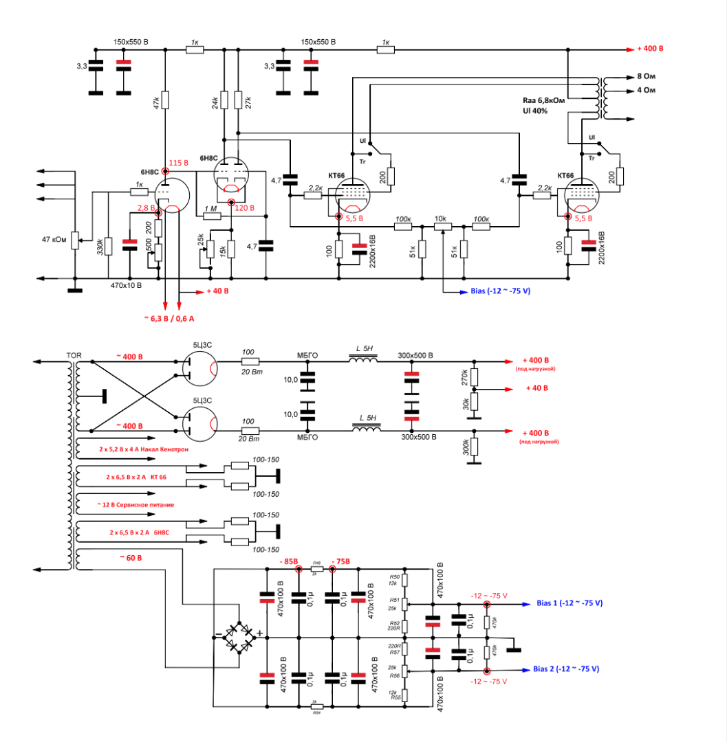

Основа - проект Двухтакт EL34 Длинный хвост от LinuxManiac, двухтакт на EL34
так и задумывался
Дмитрий помог с трансформаторами, намотаны на ОСМ 025
у Андрея Теслюкевича было заказано шасси, шасси доработано - отделка деревом
колпаки оказались в притык по высоте трансформаторов, добавил проставку для безопасности
потестив трансформаторы, поняв что есть хороший задел - пришла мысль реализации на КТ 66
благодаря этому, по итогу, вместо EL 34 были выбраны KT 66
силовой трансформатор ТОР от Торнадо, нестандарт
попросил габаритно его делать выше а не в расширение
питание реализовано на кенотронах, мне эта реализация больше нравится по сравнению с диодным выпрямителем
Анодное получилось 440 Вольт вместо расчетного 400в (трансформатор получился с хорошим запасом по мощности),
хорошо что конденсаторы по силовой линии от 550 до 600 В использовал
отдельные обмотки на каждый канал
отдельно накал кенотронов
отдельно накал драйвера
отдельно накал фазоинвертера и отдельный на выходной каскад каждого канала
в общем заморочился, цель и желание было разделить все максимально
селектор входа - на реле, отдельное сервисное питание 12 В
смещение - комбинированное
Межкаскадные - Jantzen Audio MKP полипропилен Cross Cap
два кенотрона каждый на свой канал
селектор входа первое положение - mute режим
фильтр анодного - CLC на каждый канал 5Гн
первый конденсатор фильтра - мбго 10 мкф
далее старался максимально качественные электролиты с шунтированием пленкой
два типа включения выходного каскада - псевдо триод и ультралинейное через переключатель
ООС не добавлял, послушав результат, желания добавить ООС не возникло вообще
вообще, лампы КТ 66 с Германии ехали очень долго, усилитель был собран, терпения уже не хватало и вместо КТ 66 были тестово установлены 6П3С (распиновка совпадает без переделок)
лампы улетели в саморазогрев, непонимание, звонок и совет Дмиртия - комбинированное смещение кардинально решило проблему.
Еще раз искренние слова благодарности Дмитрию!
Первое (вернее второе) включение без сюрпризов, щадящий режим для 6П3С, - и он очень мелодично и красиво запел!
мой первый был по Манакову двухтакт, сейчас до сборки этого - основной однотакт на 6п36С
Эта реализация с драйвером - совершенно другое звучание, собранное, четкое и плотно
Оба варианта (триод и ультралинейное) - оба хороши, с своим характером. Первые замеры дали 15 -20 Вт выходной мощности, сейчас уже е помню точно, но очень немало. Особенно по звуку, есть с чем сравнить, он действительно оказался напористый.

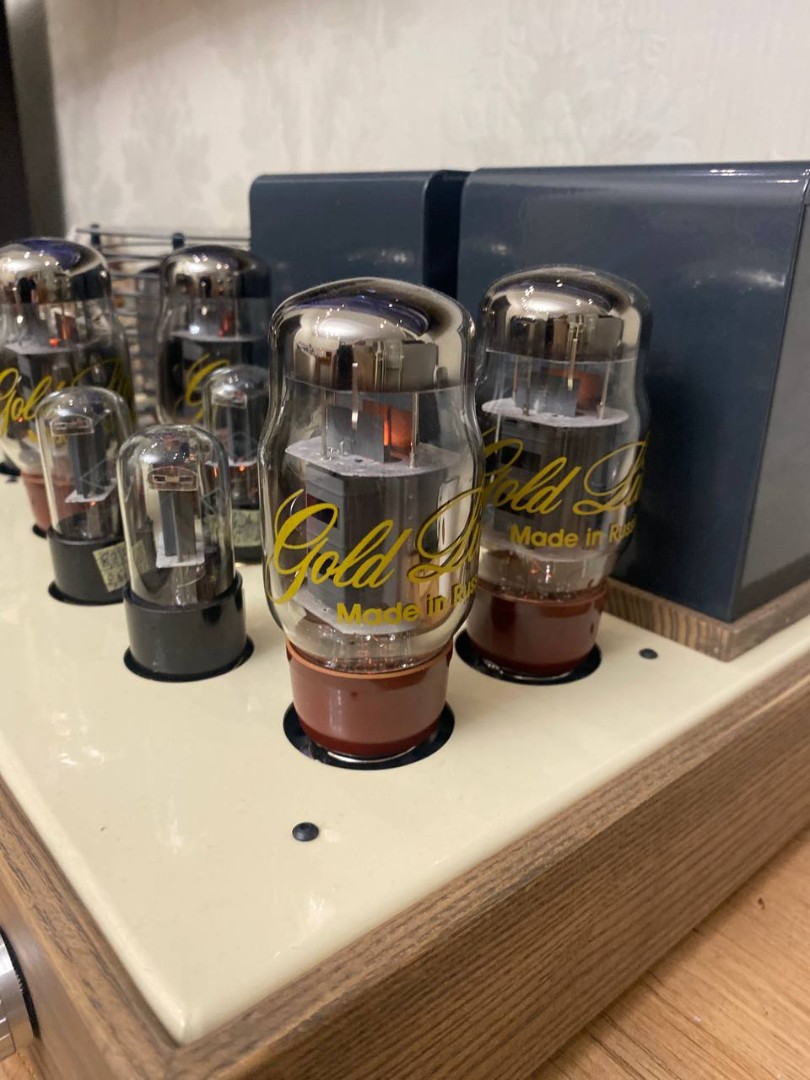

Через месяц,наконец то приехали мои КТ, в подобраном квартете одна выпала по характеристикам, но на результате почти не сказалось
замена, настройка, включение - и о чудо, он абсолютно другой
Напористый
плотный
средние и высокие - как быдто сняли одеяло с акустики
вообще другой по характеру
невероятная детализация
Первое впечатление даже шокировало - у меня создалось впечатление что шумы пролазят в звук
Но
оказалось - это появилась мелкая детализация, которую я раньше даже не замечал
вообще схема очень понравилась
наличие драйвера - очень большой плюс
6Н8С - открытая честная лампа
а КТ 66 - сила напор и детализация
слушаю оба варианта, но больше пока в триоде
ООС не подключал и пока не планирую, мне просто все нравится)
одна досада - не подошел ручку регулятора для селектора, пока установил самую простую, жду доставку новой
результат
КНИ 0,4 %
выходная мощность rms
триод
4Ом 14 Вт
8Ом 10 Вт
УЛ
4 Ом 25 Вт
8 Ом 22 Вт
Еще раз искренние слова благодарности Дмитрию,
завершу его словами - всем хорошего звука!

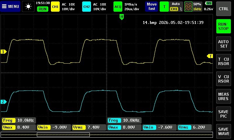

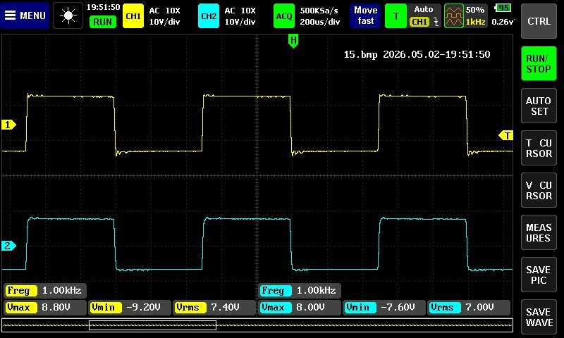

Пару фото замеров
АЧХ и меандр
на 4 Ома в триоде очень неплохо меандр отрабатывает до 20 кГц
начинал с 20 Гц (аналогичен 40 в вложении)
АЧХ и меандр
- 15.jpg (98.08 КБ) 1078 просмотров
- 14.jpg (100.39 КБ) 1078 просмотров
- 13.jpg (99.67 КБ) 1078 просмотров
- АЧХ 8 Ом
- 8 Ом.jpg (55.53 КБ) 1078 просмотров
- АЧХ 4 Ом
- 4 Ом.jpg (55.6 КБ) 1078 просмотров

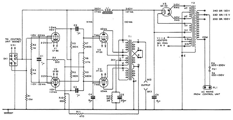

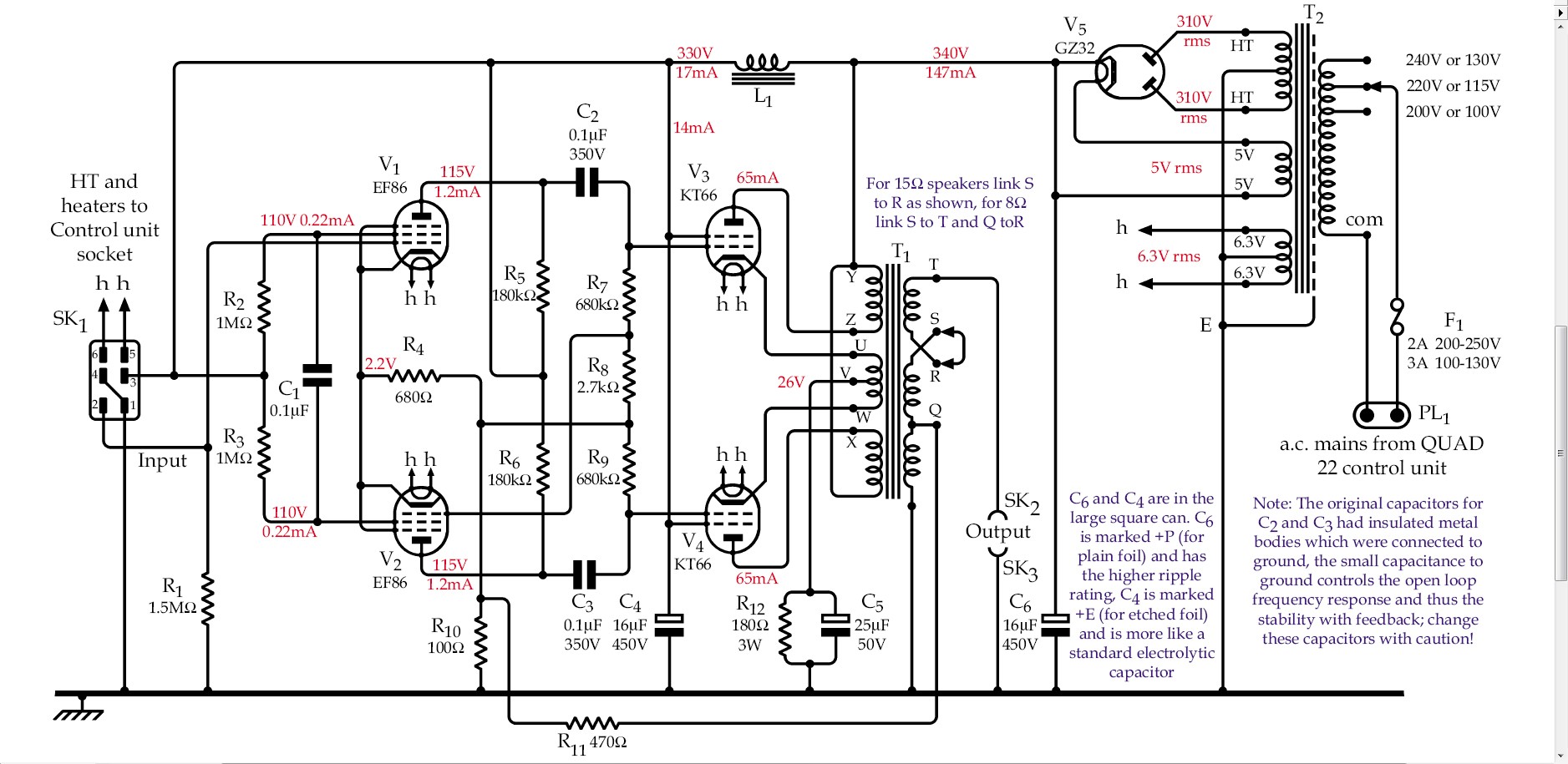

Очевидно перспективен двухтактный на 6П3С в тетродном включении. Как вариант - с катодынми обмотками по образу и или как копия QUAD-II. Новое начертание схемыsub писал(а): 02 май 2026, 22:58 ...

Очень интересно, Благодарю вас!LinuxManiac писал(а): 02 май 2026, 23:01 Очевидно перспективен двухтактный на 6П3С в тетродном включении. Как вариант - с катодынми обмотками по образу и или как копия QUAD-II.

Я об этом усилителе опубликовал статью на сайте v-mire.net
https://v-mire.net/legendy-lampovogo-zv ... l-quad-ii/

Интересный факт: некоторые "раздевают" К40У-9 чтобы улучшить звук, в то время как инженеры QUAD наоборот "одели" и на землю посадили рубаху. Получился типа "проходной". Мож и свои обмотать фольгой и на землю посадить?LinuxManiac писал(а): 02 май 2026, 23:35 Я об этом усилителе опубликовал статью на сайте v-mire.net
