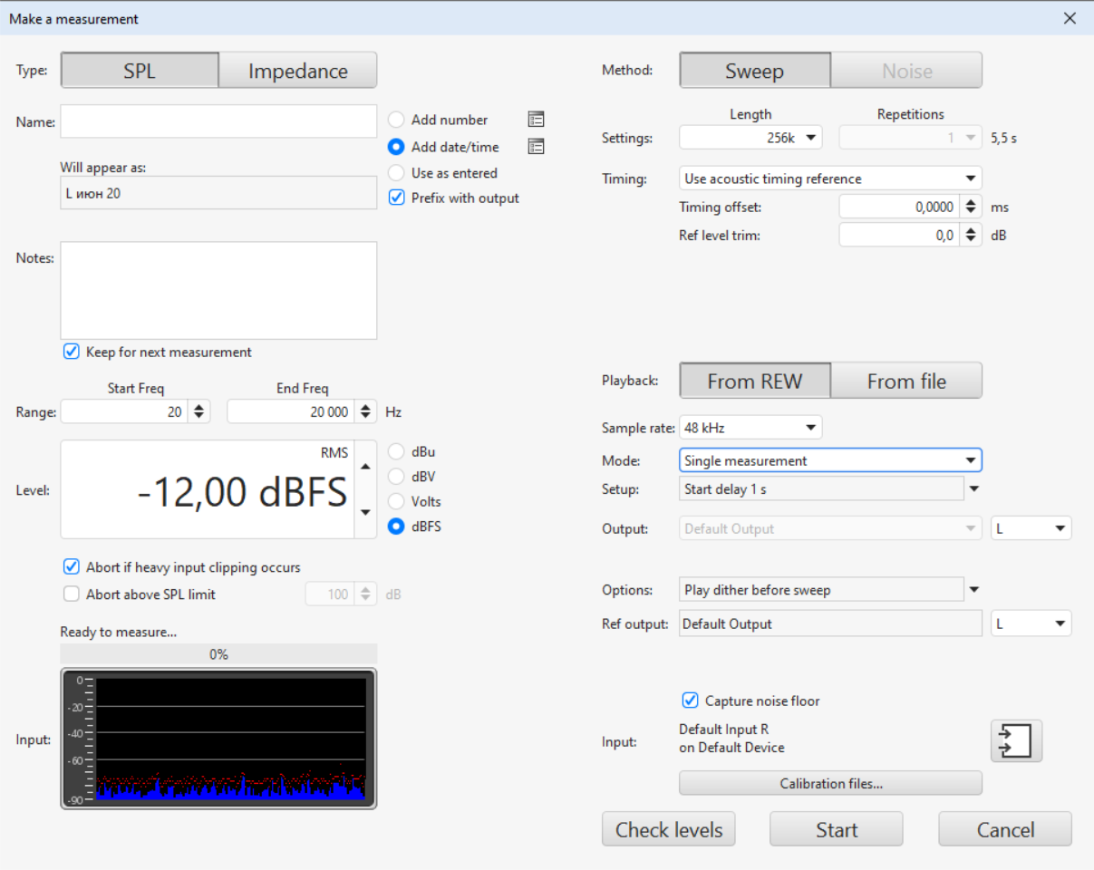

Я прикрепил картинку на которой REW настроена на измерение с акустической синхронизацией на левый канал выдаётся свип и на левый же канал вдаётся дизер, можете для проверки моих слов сделать измерения одного динамика с акустической синхронизацией и двухканальным методом, и показать результат. Вдруг я таки ошибаюсь, а ИИ таки прав
Только для этого нужно иметь внешнюю звуковую карту с фантомным питанием и иметь шумомер для калибровки SPL и уметь это настраивать. Для старта, для наименьшего количества ошибок при калибровке, юмик в не конкуренции.Justas* писал(а): Сегодня, 01:01 Для просто посмотреть АЧХ или для DSP, где задержки можно подбирать вручную ориентируясь на степ, вещь хорошая. Но если требуется проектировать активные фильтры на ОУ, пассивные кроссоверы, то лучше аналоговый микрофон с аппаратной ОС.

Я в курсе как это делать.uriy писал(а): Сегодня, 02:31 Я прикрепил картинку на которой REW настроена на измерение с акустической синхронизацией на левый канал выдаётся свип и на левый же канал вдаётся дизер

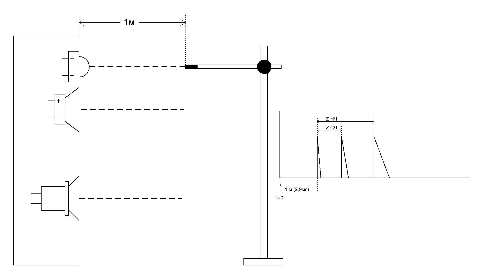

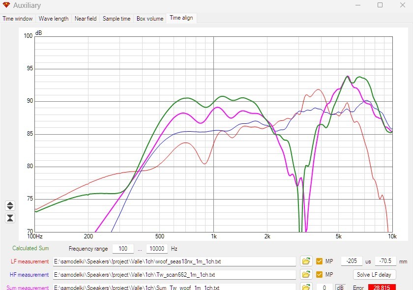

Пользуюсь симуляторами VituixCAD2 и LspCAD. Мне больше по душе последний.
Для нахождения акустических центров излучателей, требуется измерить АФЧХ по центру каждого динамика на одинаковом расстоянии от баффла.
Для этого я применяю вертикальную штангу с подвижной горизонтальной.
Физический смысл нахождения акустического центра (разницы времени прихода сигнала) одинаков: нам нужно знать точное время между отправкой сигнала и его приходом в микрофон.
Однако разница между электрическим референсом и акустическим при перемещении микрофона по вертикальной штанге, является фундаментальной.
Ставлю 0 на начало импульса ВЧ (сдвигаю на 2,9мс) для более красивой фазы. Остальные динамики сдвигаю на это же значение. Вычисляю разницу в акустических центрах. Это реализуется с электрическим референсом.

Не совсем уразумел как это "сапру указать что для СЧ и ВЧ ось Z не равна нулю"uriy писал(а): Сегодня, 16:27 Опять же, если мы снимаем АФЧХ для САПРа, то мы можем пойти другим путём, сделать ВЧ динамик в этой АС реперным, и получить три АФЧХ на оси каждого динамика, при этом дизер выводится всегда на ВЧ динамик, а сапру указать что для СЧ и ВЧ ось Z не равна нулю т.е. равна расстоянию между ВЧ-СЧ ВЧ-НЧ. САПР сам пересчитает фазу и всё будет хорошо в итоге, это уже меньше мороки.
Есть способ снятия всех АФЧХ когда микрофон стоит на уровне пищалки. В этом случае симулятору нужно указать, что все Z = 0. Т.к. указаны параметры X и особенно Y, он пересчитает под эти данные получившиеся расстояния. Но метод неточен (пробовал) из за направленности излучения СЧ и НЧ динамиков, снятых под углом.
В общем то есть ещё один лайфхак, как найти разность в акустических центрах вообще не применяя снхру. Снимаем одноканальным методом АФЧХ каждого динамика и запараллелив их вместе делаем ещё одно измерение. В одном из динамиков для точности, сменить полярность. Вычислить начало отсчёта можно доверить REW.
Вот пример для двухполоски.
Три измерения (динамиков и их сумма) переносятся в симулятор.
В VituixCAD > Tools > Auxiliary > Time align.
Тапаем «Solve LF delay» и прога пытается совместить график АЧХ зеленого цвета (вычисленная АЧХ) с графиком суммарной АЧХ фиолетового цвета. Получаем задержку в мс и мм. Более точно можно подстроить вручную.
В трёхполоске, то же самое делаем со средником и низкочастотником.
В общем, применяя костыли, можно как то выкрутится из любой ситуации.
Я в последнее время, для подготовки файла коррекции АЧХ АС, пользуюсь популярным и очень точным методом измерения МММ (не Мавроди
Вот что пишут по этому поводу:
Самое плохое - это, наверное, не одноканальность, а то, что в юсб микрофоне АЦП тактируется другим генератором, и когерентность между ЦАП и АЦП нарушена тем самым, и замеры частотки с периодическим сигналом (PINK PN например) расшиваются, там график на ВЧ лесом кроется, не по феншую это...
Если уж заниматься сведением колонок, то нужно окончательно для себя уяснить что покупка УСБ микрофона это сильная ошибка, конечно можно мастерить костыли в виде того что тут понаписали, но единственным правильным решением будет покупка/изготовление нового нормального микрофона и осваивания простого и эффективного метода двухканальных измерений, который гарантирует точное значение измеренной фазы и задержки всегда и без всяких костылей и бубнов.

Слишком категорично. Сразу видно пишет спец с большой буквы....Justas* писал(а): Сегодня, 18:11 Если уж заниматься сведением колонок, то нужно окончательно для себя уяснить что покупка УСБ микрофона это сильная ошибка, конечно можно мастерить костыли в виде того что тут понаписали, но единственным правильным решением будет покупка/изготовление нового нормального микрофона и осваивания простого и эффективного метода двухканальных измерений, который гарантирует точное значение измеренной фазы и задержки всегда и без всяких костылей и бубнов.
Ну в целом как всегда, задача определяет методы её решения. Мне в моих задачах не понадобился двухканальный метод, при этом всём у меня есть самодельный микрофон с аналоговым выходом, и при необходимости имея юмик я могу его откалибровать и применить двухканальный метод если сильно нужно будет. В общем имея юмик можно собрать аналоговый микрофон под интегрированную звуковую карту ноутбука или компа и без особых затрат перейти на двухканальный метод при острой на то необходимости.
Но случилось так, что я применяю фазолинейные цифровые кроссоверы, и у меня нет острой необходимости пользоваться САПРами т.к. моя философия сведения АС под реальную точку прослушивания с учётом влияния комнаты, приводит к тому, что нет особой нужды напрягать САПры...
