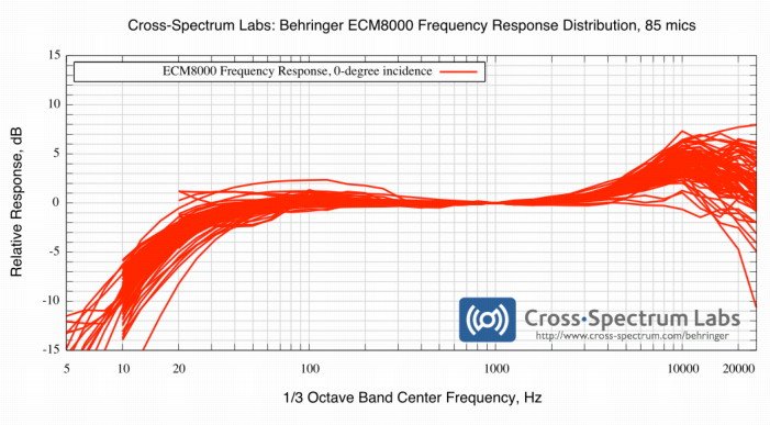

WM-61 стоит в большинстве дешёвых микрофонов. В B&K похоже что другой.
Так что можете купить готовый, лучше с аналоговым выходом, типа Behringer ECM8000 (1600 грн) или сделайте сами.
Схема здесь, конструкция типа такой

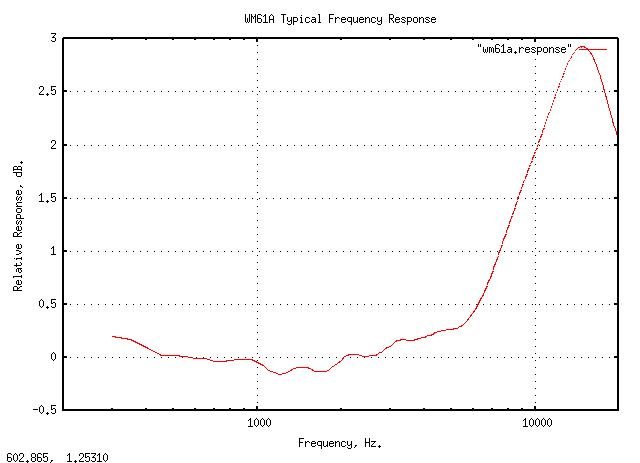

АЧХ WM-61 имеет пичёк на 15 кГц (в среднем +3дБ)
Можно на него забить. Можно откалибровать (сделать файл поправки по даташитной АЧХ фирменной пищалки). Этот же файл можно сделать в блокноте, по АЧХ представленной выше.

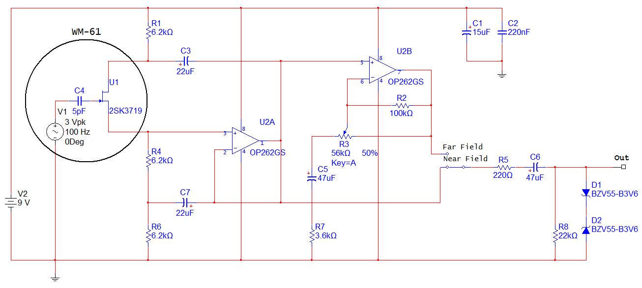

uriy писал(а): 11 дек 2023, 23:56 Я вам не дам ответа, так как с такой схемой не знаком, я себе собирал измерительный микрофон по некой хитрой схеме в которой нужно было перерезать дорожку
Линквиц эту идею подкинул. Для снижения искажений электретных микрофонов при повышенном уровне звуковой мощности. Из усилителя с общим истоком, получается истоковый повторитель.
Схема совсем не хитрая.
На той же Веге есть схема Carbon под это дело, хитрая. :D
Но там же и срач, а стоит ли так напрягаться.
Fenix даёт зуб, что его схема (без резки дорожки капсюля) и так выпоняет эту функцию.

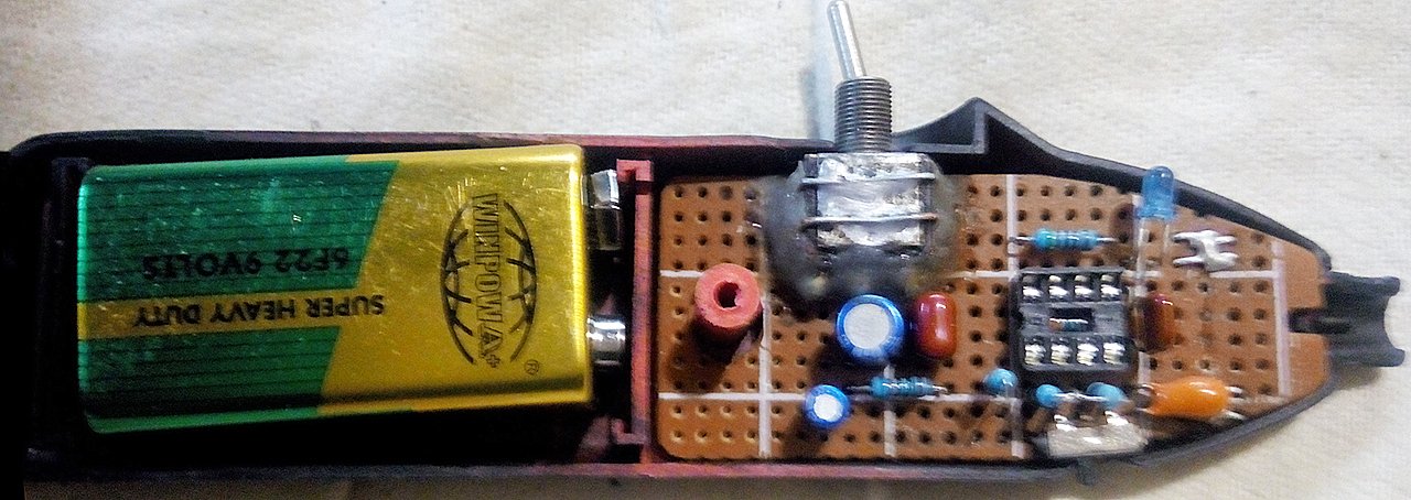

Justas* писал(а): 12 дек 2023, 01:43 Линквиц эту идею подкинул. Для снижения искажений электретных микрофонов при повышенном уровне звуковой мощности. Из усилителя с общим истоком, получается истоковый повторитель.
Да, да, я тогда ещё не понимал что то это важно для измерения сабов, и решил что кашу маслом не испортишь, и выбрал эту схему.
Justas* писал(а): 12 дек 2023, 01:43 На той же Веге есть схема Carbon под это дело, хитрая. :D
Да, с веги я схему и взял. Правда я перевёл её на двух полярное питание и другой оу т.к. у меня есть много акк от электронных сигарет которые выступили в качестве перезаряжаемых источников питания и корпусом под схему и капсуль.
Justas* писал(а): 12 дек 2023, 01:43 Но там же и срач, а стоит ли так напрягаться.
Ну искажения на больших давлениях меня мало волнуют, по этому я не напрягался в этом плане. У меня АРУ ушей начинает куда больше искажать, чем тот капсюль на больших мощностях. Если сильно приспичит узнать гаромники на большом давлении, то я откалибрую этот микрофон по юмику и поимею эту функцию. :D

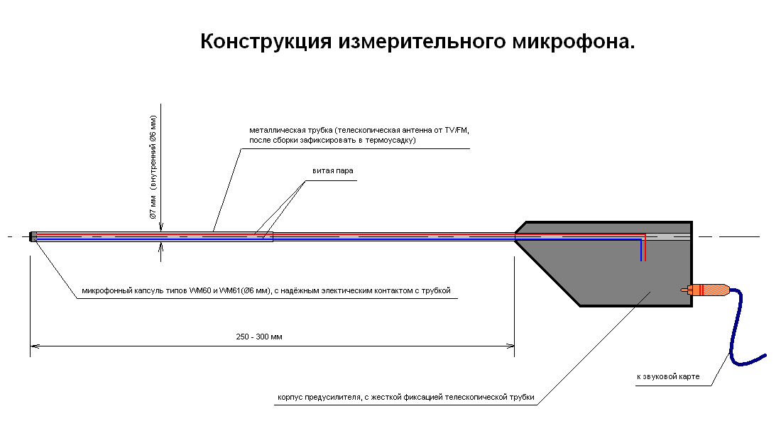

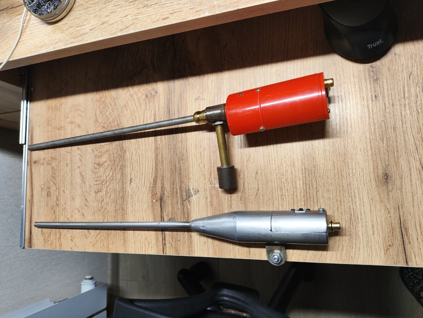

Трубка должна быть тонкостенной. С толстой стенкой, на торце появляется своеобразный баффл-степ. Искажается АЧХ на ВЧ. В том Беренжинере, для устранения этого явления на торце сделаны насечки.
Телескопическая антенна идеальный вариант. Нужно выбрать звено, в которое с трением входит капсюль (корпус капсюля и звена должен иметь хороший эклектический контакт). У меня звено было на доли мм шире. Поставил пару подпружиненных бронзовых прокладок от той же антенны. Внутри витая пара.
Что бы не нахватать вездесущих 50Гц, корпус должен быть экранирован. Я спаял из фольгированного текстолита. Звено припаяно к фольге внутри корпуса.
Есть небольшая проблема с переотражением звуковых волн от корпуса усилителя. Проявляется в виде небольшой волнистости на ВЧ.
Лечится куском ваты или сглаживанием АЧХ. Обычно хватает 1/12 окт.
Антенны стоят копейки.

Если в качестве стабилитрона используете светодиод, нужно его подобрать с падением 2В, Fenix для этого рекомендует зелёный советский.

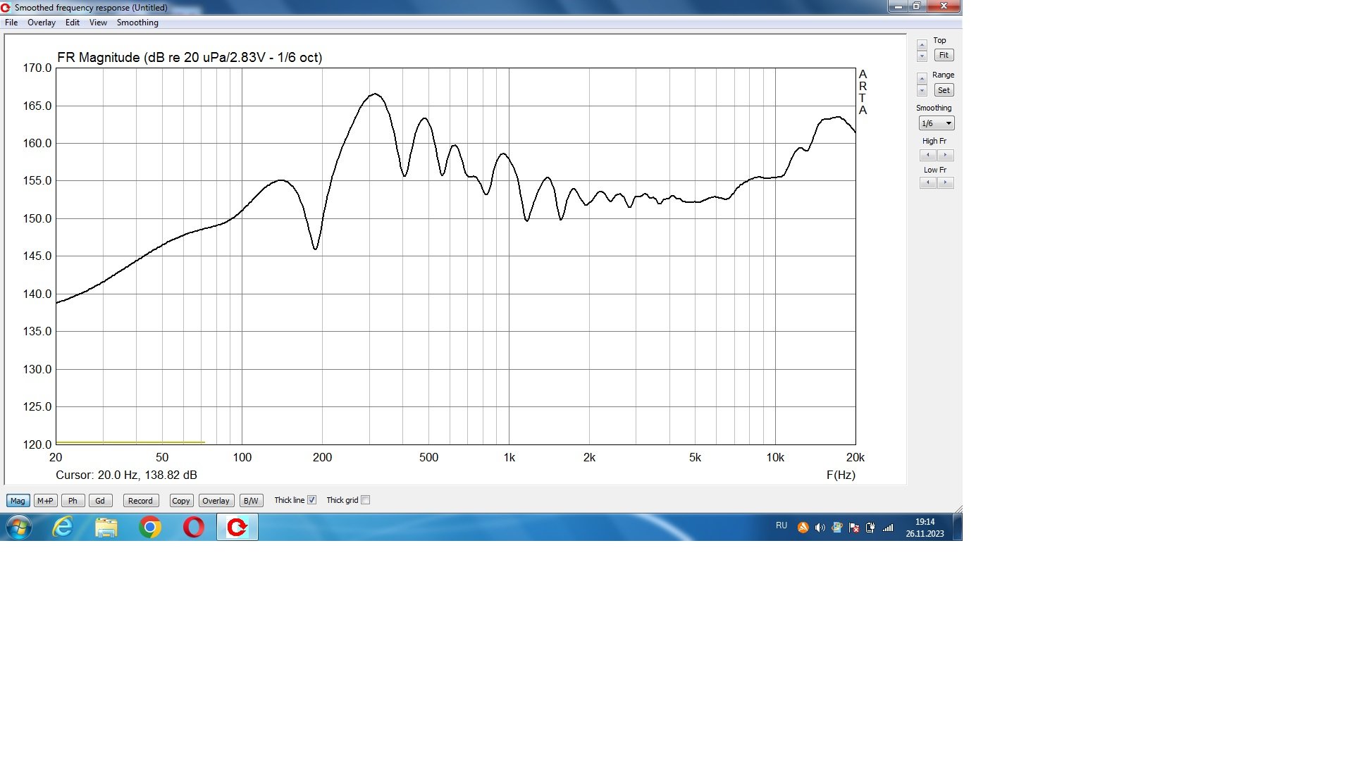

Вставлю и я свои 5коп. В соседней теме я когда-то поднимал вопрос. АЧХ получалось в форме трехгорбого верблюда.Тогда решил, что виноват микр. усь. Ждал вдохновения сделать новый усилитель и увеличить корпус микрофона чтоб он туда поместился. Потом купил готовый по ссылке здесь за 160 грн, который поместился в мой корус без всяких переделок. Просто обмотал его (усилитель) изолентой и затолкал внутрь))). Попытался измерить АЧХ- и снова здравствуй, дорогой верблюд. :D
Виноват оказался капсюль. Заказал новый в РКС компоненты, подумал и заказал другой на олх который "правильный", с зеленой точкой.

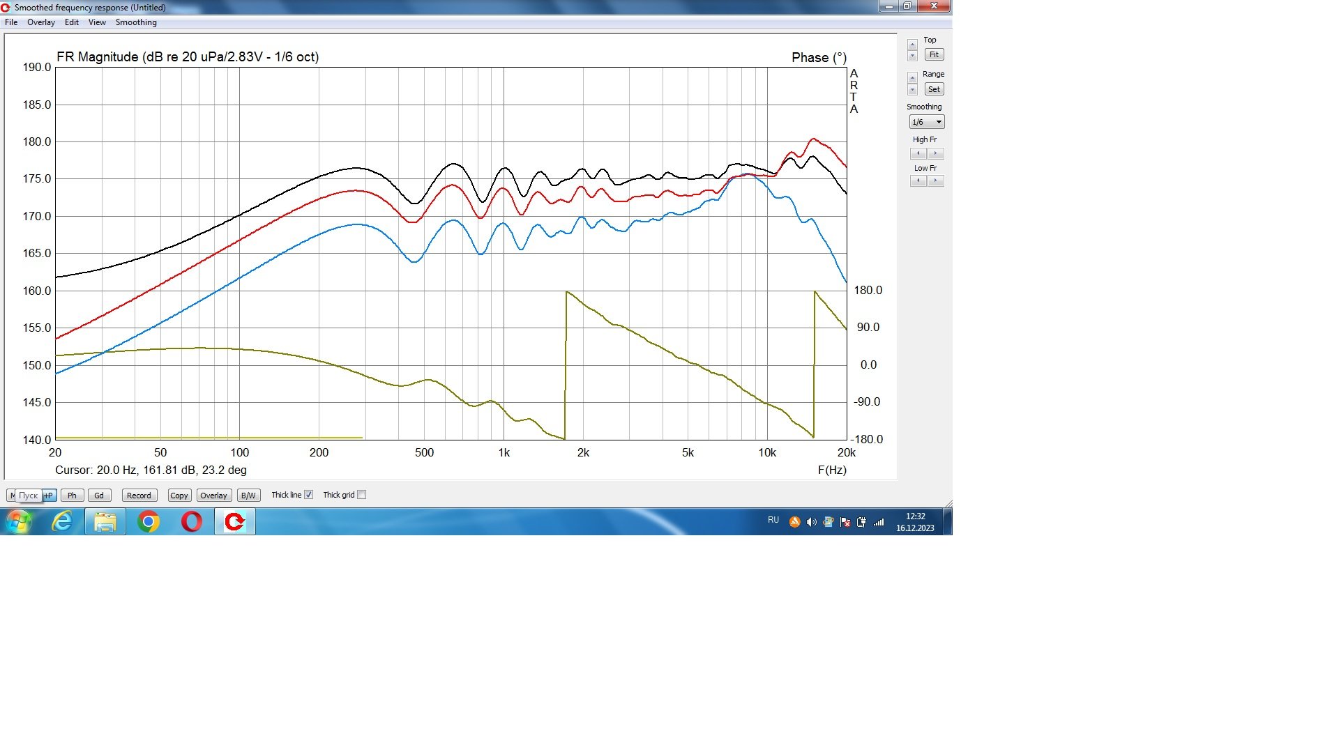

Сегодня решил провести лабораторку по их сравнению. Поставил свою двухполоску, расст.1м., двухканальный режим, окно 3,417мс. ничего не менял кроме капсюлей
Синий- это с РКС, красный - с зеленой точкой с ОЛХ.
Достал свой старый микрофон, когда-то сделал левой рукой на правой коленке. его линия- черная.
Кстати, двухполоску сводил по нему. Вот теперь думаю. кому верить? :(
Но капсюль от РКС за 65 грн явно не годится для измерений.

Чёрный капсюль лучше всех, красный капсюль ближе всего к той АЧХ которую вы показывали ранее.
Вообще есть методика калибровки микрофонов методом взаимности. Нужно два ширика и большая внимательность, что бы не внести ошибок в измерения и в расчёты. Если хотите заморочиться, то могу выложить лабораторную работу в которой описан весь процесс с формулами и т.д. и т.п. Но как по мне, то чёрный капсюль вполне линеен и не требует какой либо коррекции.
Сообщения: 2447
Re: Самодельный измерительный микрофон
Подделки – обычное дело. Я когда то один из стационарного телефона Панасоник вытянул и пару купил на сайте (не помню на каком). Два (с телефона и сайта) по АЧХ один в один. В одном был полностью обрезан низ, возможно при пайке перегрел. Кстати, паять нужно быстро и легкоплавким припоем.
По Вашим АЧХ видно, что с РКС – подделка. Два других, похоже нормальные. До 7 кГц АЧХ одинаковая. В остальном, нужно учитывать разброс параметров.
Если Вы не перфекционист, на это можно забить.

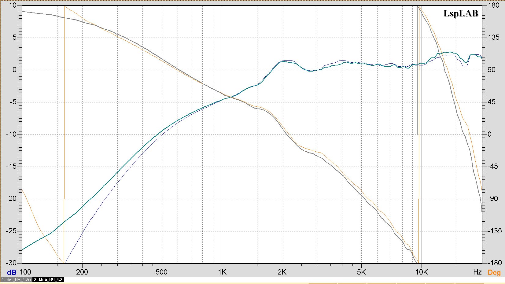

Я делал файл поправки, относительно АЧХ пищалки с даташита , которому можно доверять. На картонке 0,6 х 0,8 м.
Приведенные выше частотные характеристики показывают измеренное звуковое давление в свободном поле в диапазонах 0, 30 и 60 градусов, установленный в перегородке размером 0,6 х 0,8 м. Входное напряжение 2,83 В (среднеквадратичное значение), расстояние до микрофона 0,5 м нормализовано до уровня звукового давления 1 м. Импеданс измеряется без перегородки с использованием синусоидального сигнала 2 В.
Сравнение с Беринжером. С 1м на реальном баффле. Окно 4,2 мкС.
