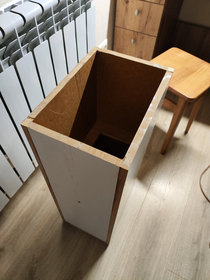

Собрался из остатков узковысоких корпусов сделать нч секцию трехполосной ас. А может и сч- вч секции тоже поместятся. Размер в поперечном сечении по наруже 235х 335 мм. Вот собственно вопрос, на какой стороне установить динамик , на узкой или той что пошире? Своего опыта ещё мало, в интернете однозначного ответа не нашел....
Фото ящика
У «столбиков» и АС с широким баффлом, есть свои достоинства и недостатки.
Основное – с какой частоты АС начинает излучать из 2π в 4π. Чем шире морда, тем ниже эта частота. Соответственно АС на СЧ становиться более узконаправленной, так как продолжает излучать в 2π. При этом на СЧ и выше, отсутствуют ранние отражения от задней стены.
Всё это, в какой то мере влияет на глубину образа и локализацию КИЗ.
В Вашем случае, разница в ширине несущественная.
Если абстрагироваться от того что с АЧХ сделает комната, то для безэховой камеры модель выглядит так:
С баффлом 235мм, излучение в 4π начинается ниже 400Гц, с 335мм – ниже 300Гц.
Выше этих частот, горб от краевой дифракции (для плоского баффла).

Понятно. Благодарю.

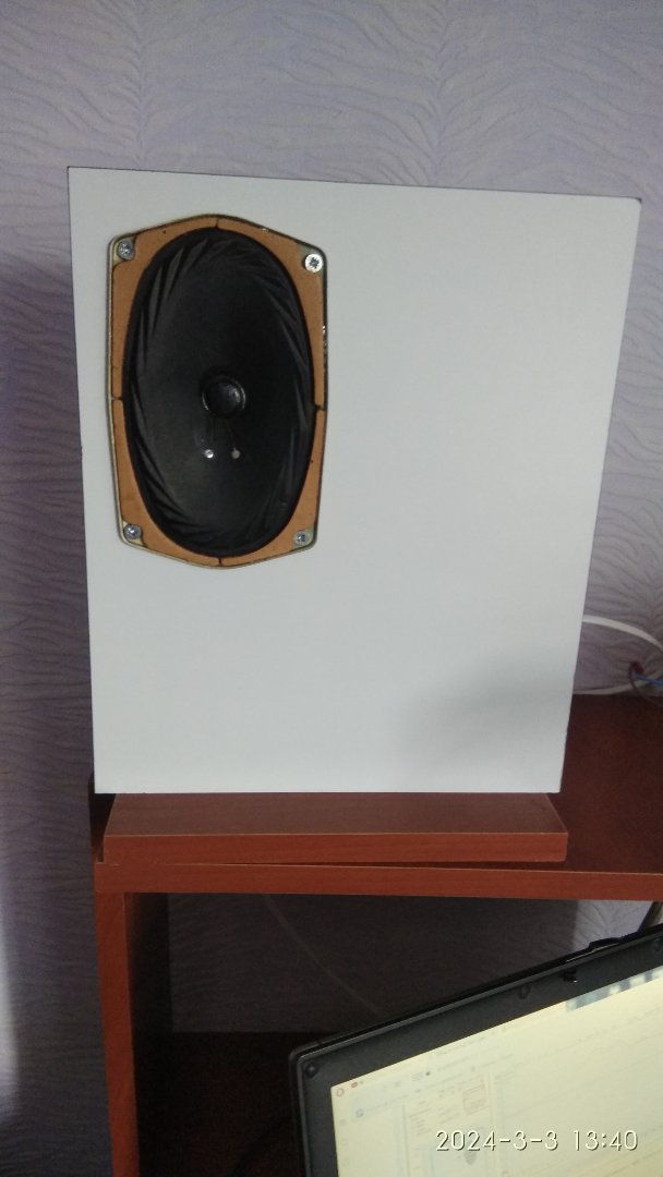

Вечер добрый. Как правильно установить 2гд-40 в щитке 300х250 (ВхШ). Кто знает поделитесь плиз.

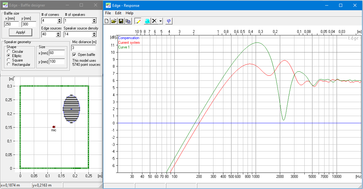

Если речь идёт о расположении, то примерно так
Зелёным - динамик в центре.

Спасибо понял

в лучшем случае как должна выглядеть красная линия то есть к чему стремиться?
Это симуляция, как будет выглядеть АЧХ АС в данном оформлении, для динамика с идеально ровной АЧХ в безэховой камере. Спад создаёт АКЗ, волны – краевая дифракция.
От АКЗ в данном оформлении никак не избавиться, с дифракцией борются скруглением баффла.
Размещение динамика ближе к углам – наиболее выгодное.
Неравномерность АЧХ выше 400Гц 4дБ, против 11дБ, при размещении динамика в центре.

Все ясно. Спасибо Вам. НЧ не интересуют потому как это для СЧ-ВЧ около ноута
Если сделать закрытый ящик, то и кое какие низы будут.
Зелёным – щит, красным ЗЯ (снята галочка с «Open baffle»).
В ЗЯ АКЗ отсутствует, остаётся только спад от перехода излучения из 2π в 4π (теоретический максимум -6дБ). Но если АС установлена вплотную к стене, то и этого спада не будет (или будет гораздо меньше 6-ти дБ).
У 2ГД-40 довольно ровная для широкополосника АЧХ.
У меня они в колонках от Электроника-311
Так как на задней стенке есть щелевые пропилы закрытые тканью, то АС не чистый ЗЯ, но и не чистый ОЯ. Что то вроде ПАС.
Корпус довольно хлипкий, поэтому поставил две распорки между боковыми стенками и обклеил вибро StP. Для подавления внутренних стояков, заполнил синтепоном.

Помещал в ЗЯ играет но не то..В щитке намного гутее. Эти дины для открытого оформления. Середина и верха как возле компа меня вполне устраивают. во всяком случае получше китая. Не поленюсь сделаю еще саб с регулируемым частотой среза фильтром и регулировкой фазы. Мощности большой не надо уже стар 0.5 Вт за глаза сч-вч. как то так. Надо подобрать еще НЧ динамик думаю 50 ГДН-3-4 подойдет.
