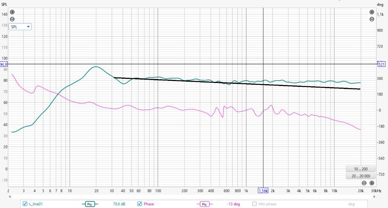

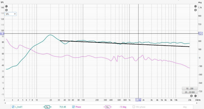

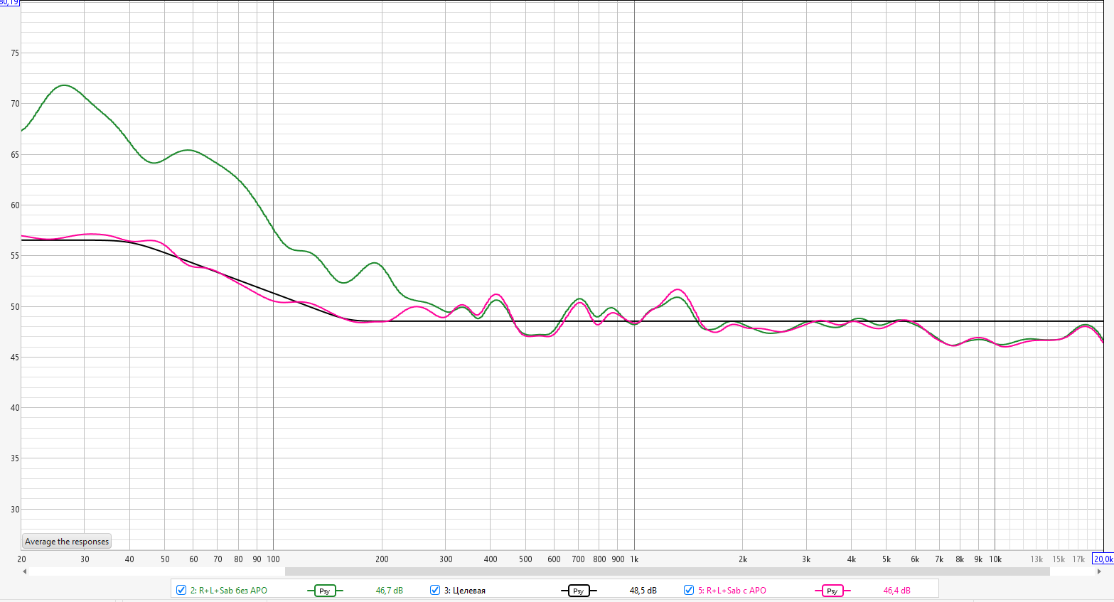

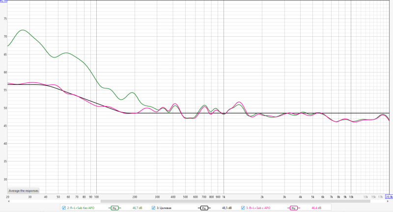

АЧХ в линию где? В точке прослушивания 4 м от сателлитов?
Бросьте ссылку на ролик, пожалуйста. Или название ролика.mtz_fish писал(а): Вчера, 15:41 На ютуб канале Сталкера вышел свежий ролик, за кадром Ярослав, который тихонечко форсит фир фильтра и свой дсп.
- DIY Audio
- Сообщения: 321
- Стаж: 3 года 9 месяцев
- Репутация: 63
- Откуда: Минск
Re: Четырехполосная ас с активным цифровым делением
Да, коррекция в точке прослушивания

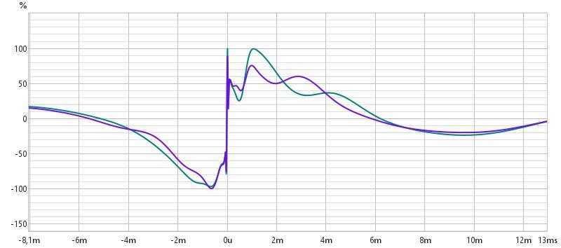

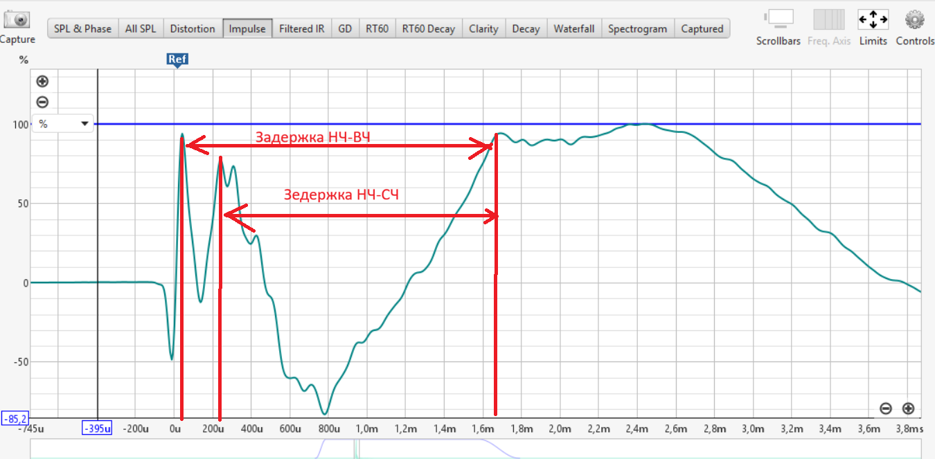

- Сообщения: 1647
- Репутация: 524
Вот это он перемудрил с нахождением задержек в полосах при фазолинейном кроссовере.
Чёрт ногу сломит....
Делается один замер всех трёх полос, и на степе эти задержки видно как на ладоне.
- Сообщения: 1647
- Репутация: 524
Судя по ровности АЧХ, коррекция у вас вероятнее всего КИХовская.
- DIY Audio
- Сообщения: 321
- Репутация: 63
- Откуда: Минск
Ну да, дсп такой же, метода такая же.
- DIY Audio
- Сообщения: 321
- Репутация: 63
- Откуда: Минск
Двухканальный метод. Позволяет достаточно точно задать начало сигнала относительно референса.
Возможно, что у меня упрощенное понимание, поэтому особых вопросов и нет.
- Сообщения: 1647
- Репутация: 524
Ну методы вы таки не соблюли. Он же там говорит что коррекцию АЧХ нужно делать минимально фазовую т.е. БИХовскую.
Вы как бы разменяли ровность АЧХ в НЧ на фазовые метомарфозы... Но если вам результат нравится, это в сути и не важно, тут главное что бы нравилось на слух.
Позволяет но и требует кучу танцев с бубном, в отличии от метода определения задержки по степу который требует всего одного измерения.mtz_fish писал(а): Вчера, 22:49 Двухканальный метод. Позволяет достаточно точно задать начало сигнала относительно референса.

Мне возразить нечем, кроме как сказать, что сведение у меня 1в1, как на том видео, потому что делал ее автор ролика по удаленке, а я выступал в роли наблюдателя,ну и тех персонала на дальнем конце.uriy писал(а): Вчера, 23:53 Ну методы вы таки не соблюли. Он же там говорит что коррекцию АЧХ нужно делать минимально фазовую т.е. БИХовскую.
В данный момент, еще нет на 100% рабочей версии по, ну может уже появилась, но когда 2 или 3 месяца назад мы пересводили систему, софт работал через костыли.

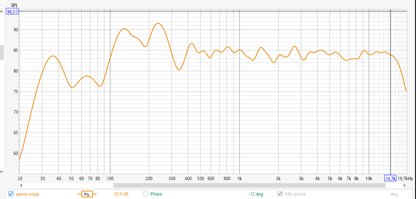

- Сообщения: 1647
- Репутация: 524
НЧ диапазон он самый сложный при коррекции в помещении. Я когда игрался со сведением своего цифроактвиа то я ложил в полочку НЧ от 40Гц и выше. У меня ситуация чуть проще, я слушаю АС в ближнем поле, но тем не менее, с НЧ я возился долго и нудно. Когда я выравнивал НЧ в полочку, то он у меня на слух воспринимался как сильно детальным, он стал не привычным, в итоге я отпустил НЧ в "вольное плавание" и теперь у меня АЧХ в зоне прослушивания как на картинке. И я на это пошёл осознанно. Чуть детальней о моём мнении о НЧ диапазоне можно почитать в этой теме в посту от 23 апр 2024, 11:01. viewtopic.php?t=1992mtz_fish писал(а): Сегодня, 00:02 Из нюансов, звучание немного отстраненное.
Хочется более лампового голоса, немного выдвинутого.
Ну будем уже ковыряться на новом сетапе...
Спасибо.
Со своей стороны, хочу отметить или поделиться.
В данный момент я не наблюдаю значимых для меня проблем, есть легкое подгуживание, если баса с перебором. Но его, этого ууу, значительно меньше, чем я слышал у 90% меломанов энтузиастов.
Ну и использование 4х полос, позволило скорректировать кое какие бяки на мид басе.
У сателитов была ощутимая дыра на 120гц,сбир эффект. Сабы пришили чуть повыше этого безобразия. Получилось вполне хорошо.
Но все упирается в территориальные вопросы, когда нет никакой возможности приехать и ознакомиться с взглядом собеседника на какой либо вопрос.
Мне интересно, всем нравится ровная АЧХ на басу, или вот как у Вас -6/-9дБ ниже 100Гц и подъём на 100-300Гц (где чувствуется гулкость).uriy писал(а): Сегодня, 00:44 Когда я выравнивал НЧ в полочку, то он у меня на слух воспринимался как сильно детальным, он стал не привычным, в итоге я отпустил НЧ в "вольное плавание" и теперь у меня АЧХ в зоне прослушивания как на картинке. И я на это пошёл осознанно.
После многочисленных экспериментов на умеренной громкости, 72-75 дБ (с) в месте прослушивания, пришёл к такой субъективно наиболее подходящей мне АЧХ.
При отсутствии баса, по понятным причинам повышается детальность, но в звуке нет сочности и объёма.
- Сообщения: 1647
- Репутация: 524
То что мы видим на измерении это следствие влияния акустики моего помещения, сам НЧ динамик излучает относительно ровно в НЧ диапазоне, но моя комната вносит отсебятину которая приводит к такому виду АЧХ, при этом, я ввожу коррекцию в НЧ диапазон, я давлю самый сильный стояк, но я его давлю не полностью, а частично. Если я задавлю стояк в полочку, то я услышу недостаток НЧ.Justas* писал(а): Сегодня, 12:01 Мне интересно, всем нравится ровная АЧХ на басу, или вот как у Вас -6/-9дБ ниже 100Гц и подъём на 100-300Гц (где чувствуется гулкость).
В общем форма АЧХ НЧ в помещении это очень неоднозначное явление и полагаю в каждом конкретном случае с НЧ нужно работать больше на слух, чем по форме АЧХ. При этом, я намеренно не лезу в фазовую коррекцию стояков и ям в НЧ диапазоне, я считаю это приводит к ещё большему разрушению целостности НЧ диапазона чем простая БИХ коррекция стояков. Но я сильно не исследовал влияние коррекции фазы на восприятие НЧ, думаю при разумном и хирургическом подходе можно с помощью фазы таки улучшить ситуацию со стояками и интерференцией, но думается мне сложность такой подстройки не оправдывает конечный результат для случая простого фонового прослушивания АС за компом.
