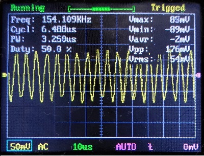

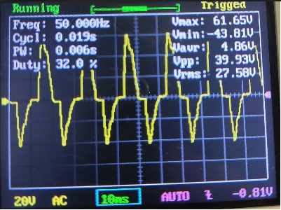

Кстати, доставшийся мне ghxamp 500, вопреки ожиданиям, с увеличением нагрузки на основную линию поднимает напряжение на дополнительных +-15В. Т.е. когда на усилителях нет входного сигнала и они работают в холостую БП выдает +-13,8В, а при увеличении мощности до 50Вт на канал БП плавно поднимает напряжение до +-15,2В. Дальше увеличивать мощность не пробовал, может потом пойдет спад.
- Сообщения: 395
- Репутация: 74
Так это нормальная работа для этого БП. Пакетный режим на малой мощности (и х.х.) вот и просадка по низкому напряжению.

Несмотря на чудесный звук руки чесались проверить сборку на RMAA. К сожалению проверить удалось только на PC, потом на емушке перепроверю.

Также посмотрел детским осликом синус на выходе из УМ и шум на хх.
Результаты следующие:
Неравномерность АЧХ (от 40 Гц до 15 кГц), дБ: +0.05, -0.05 Отлично
Уровень шума, дБ (А): -76.4 Средне
Динамический диапазон, дБ (А): 76.3 Средне
Гармонические искажения, %: 0.0048 Очень хорошо
Интермодуляционные искажения + шум, %: 0.063 Хорошо
Файлы теста Clone и PC сам в себя прилагаю.
- синус с выхода

jin2k
- Сообщения: 37
- Стаж: 5 лет 4 месяца
- Репутация: 21
При этом на входе в УС синусойда гладенькая-гладенькая.
Проверил что приходит в УМ от БП и увидел, на мой взгляд, страшное.
- Выход на хх с УМ
- P11022-094851.jpg (79.87 КБ) 3909 просмотров
- Выход с БП
- P11022-094713.jpg (63.85 КБ) 3909 просмотров
