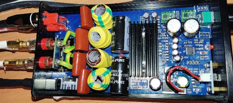

Сообщение Suvorov24 »
Dysindich писал(а): 05 дек 2021, 20:39 Конкретно для Вас, что послужило причиной "выпайки" стоковых катушек, и почему Вы, вернули их назад?
Эксперимент с самостоятельным изготовлением катушек из 1мм медного провода, по онлайн калькулятору, вышли в 2 раза массивнее стоковых.
Был негативный эффект на стереопанораму, может быть крутило фазу, по этому вернул заводские.

Сообщение MaratAM »
Suvorov24 писал(а): 06 дек 2021, 04:40 Был негативный эффект на стереопанораму, может быть крутило фазу, по этому вернул заводские.
Оси катушек параллельны и расположены впритык друг к другу, вот и взаимное влияние и негативный эффект на стереопанораму.

MaratAM писал(а): 06 дек 2021, 17:41
А родные катушки по другому расположены ?
Определить межканальное взаимовлияние очень просто. Нужно подать на один канал сигнал, вход другого замкнуть и на его выходе смотреть, пролазит ли что либо с соседнего.
Для одного канала, "резонансно-интерференсные" влияния будут видны при измерении THD и IMD.
