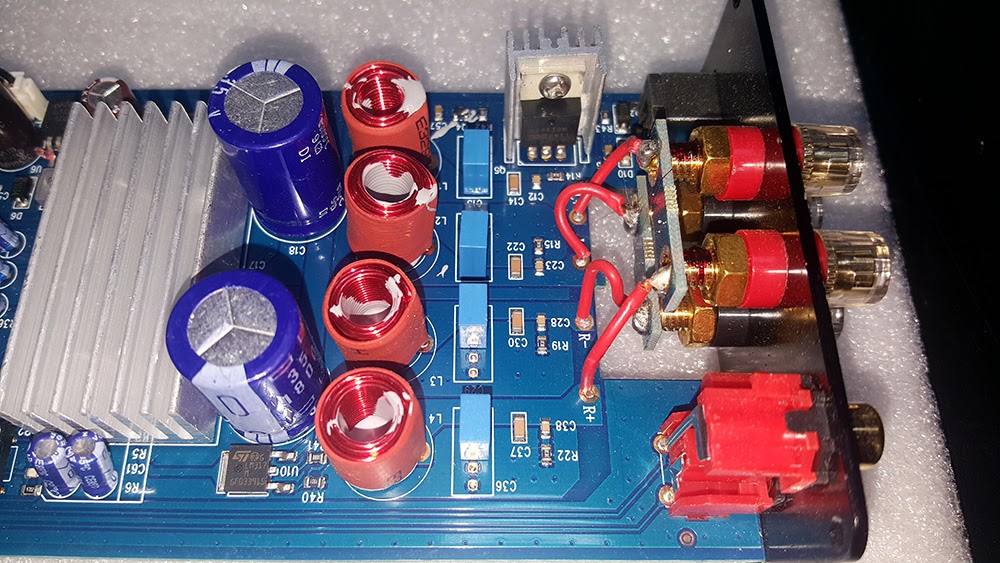

Не долго думая вспорол ему брюхо и посмотрел на внутренности. Содержимое оказалось более интересным, чем в моем усилителе на родственной TPA3255. Видно, что фирма FX-Audio собрала свой усилитель с большей любовью.
В состоянии из коробки усилитель зазвучал довольно хорошо. Звук отличался от моего экземпляра на TPA3255. Звук был открытым, детальным, но ощущался недостаток баса. Заменил штатные ОУ NE5532 от Texas Instruments на те же от Segnetics. Тут все стало на свои места!

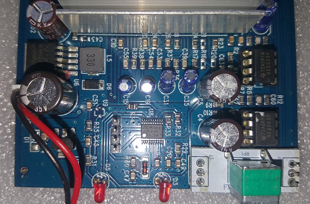

а что там, кстати, за микросхема такая недалеко от светодиода в TSSOP корпусе?
Стаж: 7 лет 5 месяцев
Это контроллер. По идее он проверяет, все ли в порядке и потом запускает усилок. Было так, что операционник плохо контачил, когда я их подбирал, то усилок уходил в защиту и не включался пока я не поправлю контакт. Может еще что-то делает, я не спец.

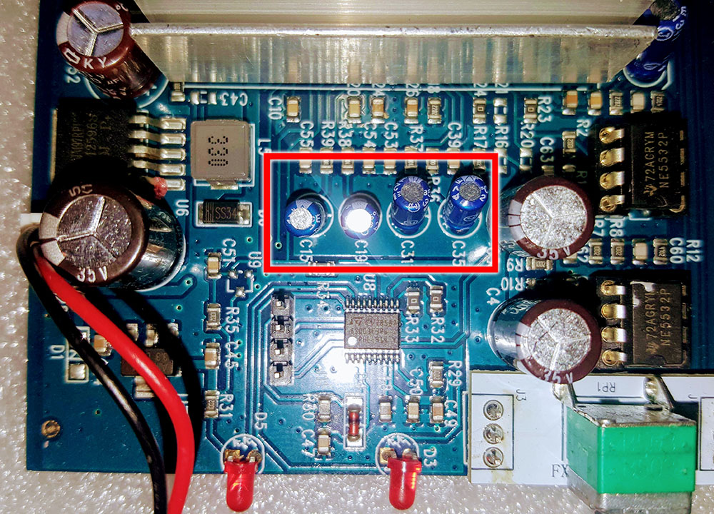

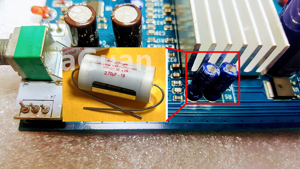

У меня заменены электролиты, идущие от регулятора громкости на вход ОУ. Втулил туда Мундорфы МКР. Пришлось немного ногой придавить, чтоб влезло(шутка, не делайте так!)))
Пока заряжаются эти конденсаторы (фото ВНИЗУ) на выход усилителя, т.е. в акустику прет постоянка. Если надумаете менять, они должны иметь особо низкий импенданс, что бы максимально быстро зарядиться. Или лучше не трогать. В стоковом варианте происходит колебание с полсекунды до полувольта. Если поставить обычные, напряжение может вырасти до 10В и более. Желательно примудрить защиту.
