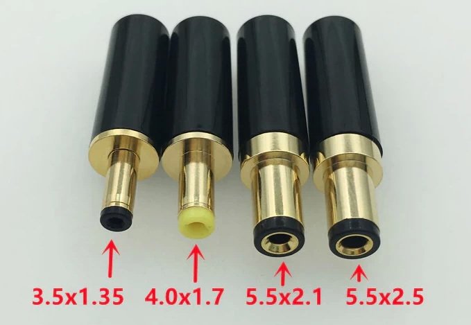

А кто-то покупал такой коннектор для 502-го ?
Как он садится по центральному контакту?
Привит от эффекта Плацебо.
Alex_Pop
Сообщения: 20
Стаж: 4 года 3 месяца
Репутация: 12
Аудио система: Beelink GKmini + SMSL SU-9
Сообщение Alex_Pop »
отлично подходит 5,5х2,5...

rxtx писал(а): 30 дек 2021, 23:04 А кто-то покупал такой коннектор для 502-го ?
Я брал такие, точёные и золочёные. Но то было ещё в начале пути. Далее - выкинул за ненадобностью разъёмы с платы усилка, и сие не понадобилось.
Пайка - завсегда круче и долговременнее любых разъёмных соединений.
А садится - вполне нормально.

Сообщение rxtx »
Carwizard писал(а): 31 дек 2021, 01:49 А садится - вполне нормально.
вот это и волнует, ибо пробежался по точкам на радиорынке, все коннекторы в этих размерах не налезли по центральному контакту, несмотря на указанный размер 5,5 х 2,5.
Пришлось пока купить с вилочкой внутри, тот который с винтами крепления проводов.
