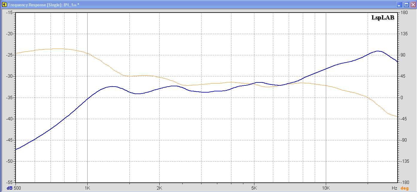

Имеются ленточники NEO 3.5H с недорупором. https://optimalsound.com.ua/ua/p3977865 ... o-35h.html
Видел, что ставят их на колонки в качестве супертвиттера. Какой от этого толк, разговор отдельный. Но тоже попробовал.
АЧХ на оси, практически совпадает с даташитной. От 1 до 7 кГц небольшой монотонный подъём и дальше до 17 кГц более крутой (кстати, при размещении на широком баффле, АЧХ практически ровная). Минимальная фаза в диапазоне 6-20 кГц, крутится на 75°.

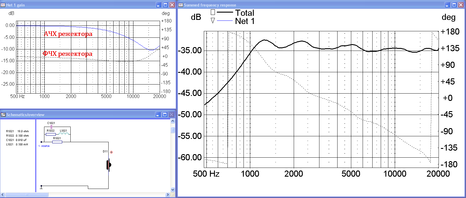

Попробуем убрать этот горб режектором в пассиве. Можно и параметрическим эквалайзером или DSP. Параметры режектора: частота 16700 Гц, глубина подавления 11 дБ, добротность 1,7.
И что там у нас?
Ну вот же! Режектор закрутил фазу на 60°. Говорили же знающие люди, а я не верил. :lol:
А что с фазой у самой пищалки, кажется ровней стала? Так как в CAD была забита измеренная фаза, не совсем наглядно видно её изменения.

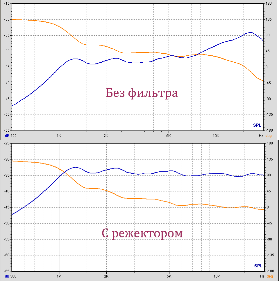

Посмотрим, как выглядит минимальная фаза после режекции.
Тот же диапазон 6-20 кГц, фаза практически ровная.
Так что что известное выражение «И всё-таки она вертится!», здесь не прокатывает.
Природный горб на АЧХ динамика, частный случай. Всё это относится к горбам и провалам на АЧХ АС, создаваемой комнатой.
