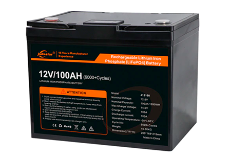

Dr.Somebody писал(а): 14 янв 2023, 10:52 Откуда берутся Lifepo4 ячейки в рознице
https://youtu.be/8rBDwIvtWYU
Я так и предполагал, что аккумуляторы лепят из б/у Lifepo4 ячеек и по этому получается лотерея.
Снаружи может быть красота а внутри капец.

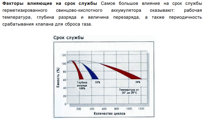

Посмотрю на сколько моего AGM хватит, думаю циклов на 1000, разряжаю каждый день процентов на 30 (4 часа работы ноутбука, монитора, освещения и усилителя), иногда на 50%, но редко. Конечно хотелось бы иметь Lifepo4, но когда на них цены станут вменяемые я не знаю.
Вот пишут в книгах
Screenshot 2023-02-07 154146.png (183.35 КБ) 4733 просмотра

Около 1000 циклов это года три ежедневной роботы аккумулятора, что конечно маловато, но lifepo4 аккумулятор имеет ресурс 2000 и стоит в два раза дороже, поэтому проще докупить еще AGM потом, если нет денег. Вот делема, что делать. Света то хочется.
Здесь нужно учитывать что Lifepo4 аккумулятор будет использоваться на 100 процентов а АГМ всего на 30, что бы ресурс был побольше. Я бы взял Lifepo4.
Сообщения: 2646
Репутация: 1447
В графике циклов заряд-разряд, есть определённое лукавство. Ведь при 50-ти процентном разряде, аккумулятор и работает почти в 2 раза дольше чем при 30-ти процентном.
К тому же, время жизни зависит от типа. К примеру, AGM Ventura.
И для наших целей лучше брать не для буферного режима, а для циклического.
Dronov писал(а): 07 фев 2023, 23:53 Около 1000 циклов это года три ежедневной роботы аккумулятора, что конечно маловато, но lifepo4 аккумулятор имеет ресурс 2000 и стоит в два раза дороже, поэтому проще докупить еще AGM потом, если нет денег. Вот делема, что делать. Света то хочется.
Тут бабка надвое сказала. 90% полимерных аккумуляторов, как нас просвещают специально обученные люди, это разборка не первой свежести
И может оказаться, что 2000 циклов недостижимы для этого ширпотреба.
Что до сроков службы, тут производители хитрят. Чистый маркетинг. Расчет тех 10+ лет происходит из формулы n циклов за неделю, остальное время в буферном режиме. То есть еще какая-то польза от этой информации есть в плане использования акб в ибп, но для нас бесполезна полностью.

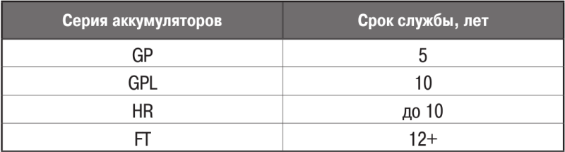

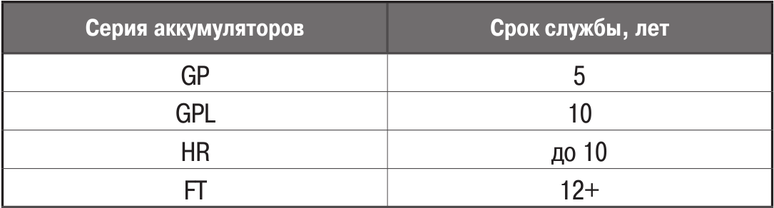

Sous писал(а): 10 фев 2023, 00:30 Что до сроков службы, тут производители хитрят. Чистый маркетинг. Расчет тех 10+ лет происходит из формулы n циклов за неделю, остальное время в буферном режиме. То есть еще какая-то польза от этой информации есть в плане использования акб в ибп, но для нас бесполезна полностью.
Понятно что хитрят. В руководстве по эксплуатации, о "n циклов за неделю" вообще ничего не говорится. Только то, что режим "непрерывного подзаряда" (буферный).
Расчетный службы в режиме непрерывного подзаряда при температуре 20°С приведен в таблице. Фактический срок службы сокращает-
ся в два раза на каждые 10 градусов увеличения температуры эксплуатации.
Таблица чисто сравнительная. Из которой можно сделать вывод, что FT прослужит дольше чем GP.
