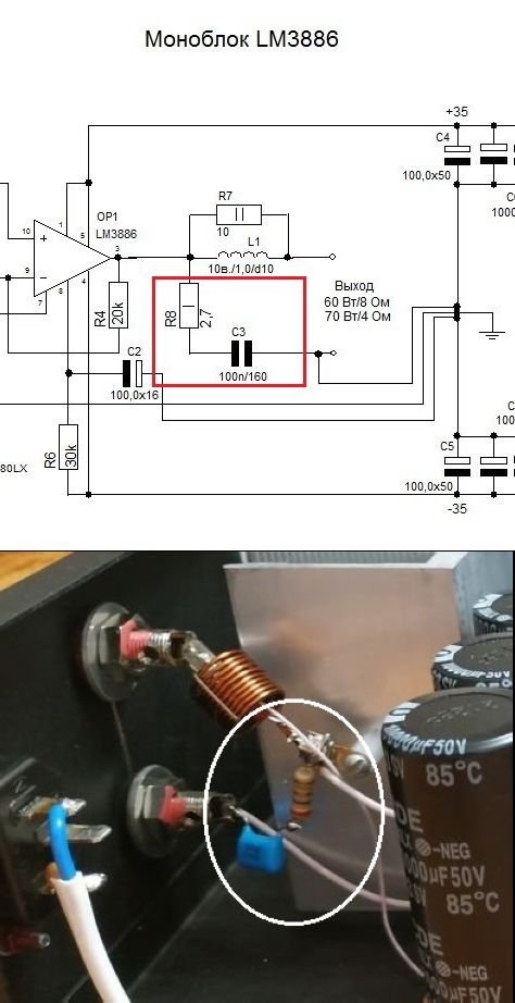

Justas: "Вижу Вы оттуда кое что взяли. Пропил между терминалами, выходной RLC-фильтр, входной RC."
Тема RLC фильтра на выходе так и не раскрыта. :) Катушку Вы нашли, но где R и C ? Одна катушка фнч не является, назначение её действительно в отсечении ёмкостной составляющей нагрузки. То что при этом образуется срез на ачх - это скорее побочный эффект. Параллельный резистор на 10 Ом - для снижения добротности этой катушки.
Посмотрел на Ваши реализации. Ну вот постепенно картина и проясняется: при такой элементной базе плюс компоновке неудивительно, что 502й у Вас вышел победителем. :)
ПС. Подкину дрожжей... :twisted: RLC фильтр действительно присутствует в каждом тракте, только стоит он не внутри усилка, а снаружи - в виде кабелей, особенно касается акустического. Отсюда и разный звуковой почерк каждого из них.

Re: LM 3886 двойное моно
jett писал(а): 19 июн 2023, 17:38 Тема RLC фильтра на выходе так и не раскрыта. :) Катушку Вы нашли, но где R и C ?
Издеваетесь? Будем в прятки играть?
Или Вы прикопались к тому, что я эти 4 детали выходным RLC фильтром назвал?
Так в этом устройстве, все названные компоненты имеются.
Давайте дадим ему правильное название.
Педлагаю: «выходной припампас», «выходной костыль». Ваши предложения…
Является. Это ФНЧ 1-го порядка, без каких либо побочных эффектов. Именно так и работают фильтры.
В данном случае, не для этого.
В любом кабеле присутствуют CRL. Но если кабель не километровый, эти параметры мало что меняют в связке усилитель – АС. По крайней мере в усилителях класса А и АВ.
Давайте мне эти CRL для любого удифильского кабеля.
Я сравню его в симуляторе с аналогичным по длине и сечению ШВВП.
Покажу как как изменятся АЧХ, ФЧХ и другие параметры. В качестве нагрузки, будет реальная АС.
Но боюсь что в звуковом диапазоне, изменений не увидим.
Есть у Alex видео на эту тему
https://www.youtube.com/watch?v=wghtVndTQtI

"Или Вы прикопались к тому, что я эти 4 детали выходным RLC фильтром назвал?"
Дело в том , что RLC-фнч имеет вполне определённую конфигурацию, совсем другую. И назначение тоже другое. Называть практически стандартные компенсирующие цепи, присутствующие в подавляющем большинстве усилителей, фильтром нижних частот - это какой-то альтернативный взгляд на вещи. А Вы точно гуру? :)
По индуктивности сами же ответили, для чего она, но - нет, опять Вам мнится фнч. :) Ну а резистор то 10 Ом для чего?
jett писал(а): 20 июн 2023, 13:34 А Вы точно гуру? :)
А Вы точно в схемотехнике разбираетесь? :lol:
Трудно понять для чего? Не для снижения добротности катушки.
