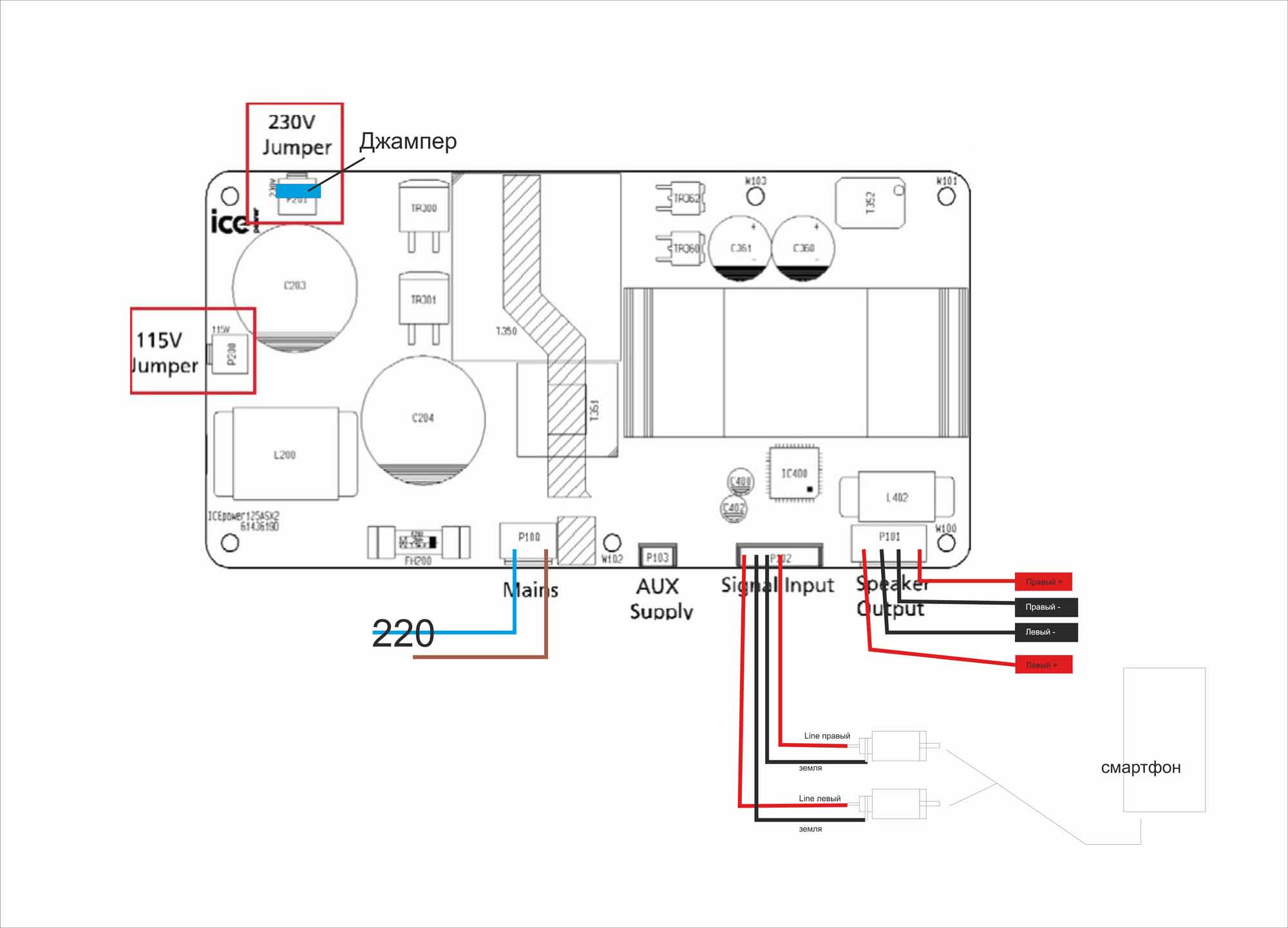

Проверьте еще нет ли на выходе постоянки.
Правильно ли что образно схема подключения выглядит так?
Если все контакты выдергиваю, то гула нет....подключаю контакты - гудит...
- Схема подключения.jpg (96.4 КБ) 9120 просмотров

Подключите напрямую, как вам советовали, так будет проще найти причину. И провода я бы взял в экране
1. Включаем усилитель с подключенной акустикой и слушаем.
2. Подключаем напрямую сигнал с источника и слушаем
3. Подключаем через потенциометру и слушаем
На столе вижу неэкранированные провода, подключенные к потенциометру, скорее всего фон идет от них.
- Стаж: 7 лет 5 месяцев
Та же мысляIT-Prof писал(а): 22 янв 2020, 15:47На столе вижу неэкранированные провода, подключенные к потенциометру, скорее всего фон идет от них.
Гул может приходить извне. Внутри усилка 400кГц
Хотябы скрутить провода, сигнальный с земляным.
Усилитель здесь сделан вместе с блоком питания (БП) на одной плате. "Масса" блока питания, как вы ее называете, и указываете стрелкой на фото, это контакт защитного заземления и он должен по хорошему быть соединен с третьим защитным контактом розетки а также должен быть соединен с металлическим экраном блока питания, как это делается в компьютерных БП (экрана к сожалению здесь нет), тогда не будет ничего щипать. К этому контакту в схеме БП подходят конденсаторы входного сетевого фильтра от фазного и нулевого провода (именно поэтому и щипает, но если будет к розетке подсоединен третий провод защитного заземления то щипать не будет).alexttt71 писал(а): 13 янв 2020, 20:31 Установил в корпус айс125, при подключении земли к плате срабатывает УЗО. Подключаю к ЦАП тоже самое (ЦАП заземлен). Откинул землю на цапе работает. Между землёй айса (среднее отверстие крепления) и нулем розетки 107 вольт. Вне зависимости от фазировки подключения платы.
Общий провод усилителя ни в коем случае не должен быть соединен к "массе" БП, в противном случае вы теряете гальваническую развязку между сетью и усилителем.
