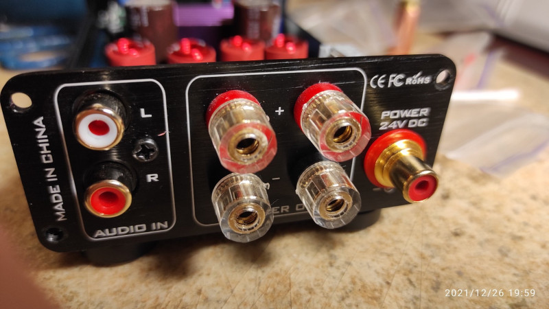

rxtx писал(а): 31 дек 2021, 02:27
вот это и волнует, ибо пробежался по точкам на радиорынке, все коннекторы в этих размерах не налезли по центральному контакту, несмотря на указанный размер 5,5 х 2,5.
[/quote]
речь шла об этом https://aliexpress.ru/item/100500149042 ... web201603_

Alex_Pop писал(а): 31 дек 2021, 12:43 речь шла об этом https://aliexpress.ru/item/1005001490422083.html
да, я понял. Уже заказал

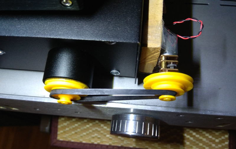

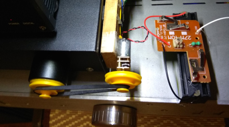

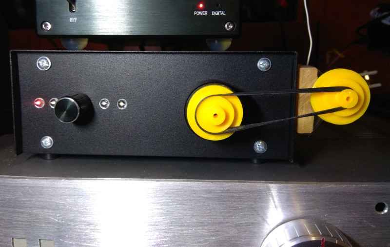

elGrave писал(а): 29 дек 2021, 19:35 Не хочется крутить ни громкость плеера, ни ЦАПа, но и до ручки 502-го тянуться далеко, - как быть? Нет ли вариантов реализации дистанционного управления для сабжа?
Вот действующий макет привода регулятора громкости на основе двух плат радиоуправления игрушкой на 4 канала, 27 МГц и моторчика с редуктором на 5В. :D
На фото отдельный блок регулятора громкости на PGA2311 + селектор входов и "пульт".
Собрал ради шутки, но работает же! :D
Всех коллег с Новым годом!!

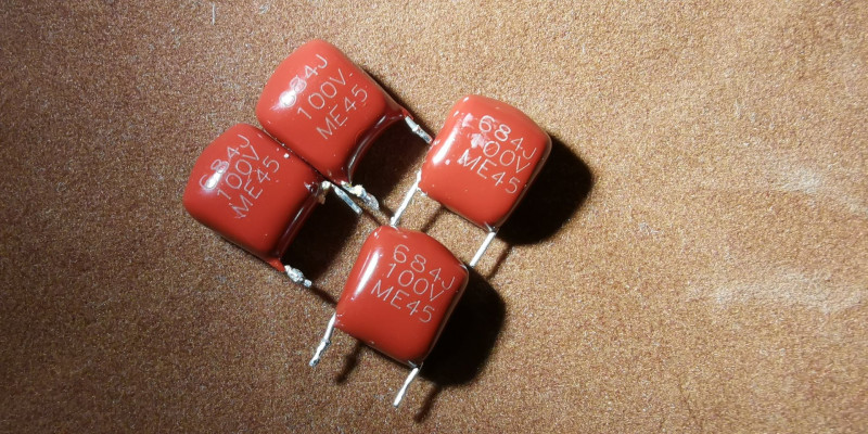

Есть у меня портативная колонка DENON с убитой электроникой по питанию, и там на выходе после катушек как-раз нужные кондёрчики оказались.
Собираюсь их установить в те-же места 502-го.
0,68мКф для 4 ом акустики видимо будет отлично.
