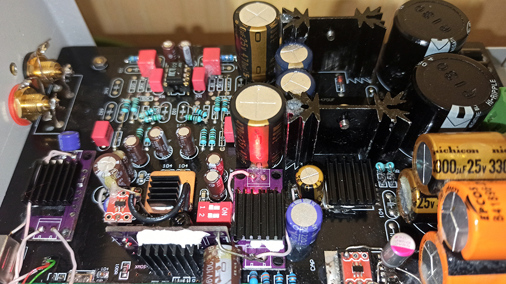

Как раз в это время подбираю конденсаторы в питании ЦАП на AK4495. Не в сигнальных цепях! Слышу как заметным образом меняется звук. Вы предлагаете смотреть доморощенного измерителя с Емушкой, разоблачителя всех аудиофилов. :lol:
А где Панасоник? ;)
А я сегодня отслушиваю это
Прогревается...В фильтре колонок на ВЧ звене . Предварительно, в сравнении с Мундорф Эво обычными- звук мягче , без потери детальности , шире граница вч , от того больше чувствуется ревербиаций и лучше строится сцена...завтра приедет ОУ китайский V6 в золоте ,от него жду больше изменений в звуке, очень дорогой

Попробуйте мундорф шунтонуть советскими ССГ - это слюда с серебром. Может все обойдется дешевле.
Я их ставлю в питание ЦАП и усилителя. Эффект такой же как у вас в акустике. Такие вот чудеса.
Не раз комбинация конденсаторов уделывала фирменные.

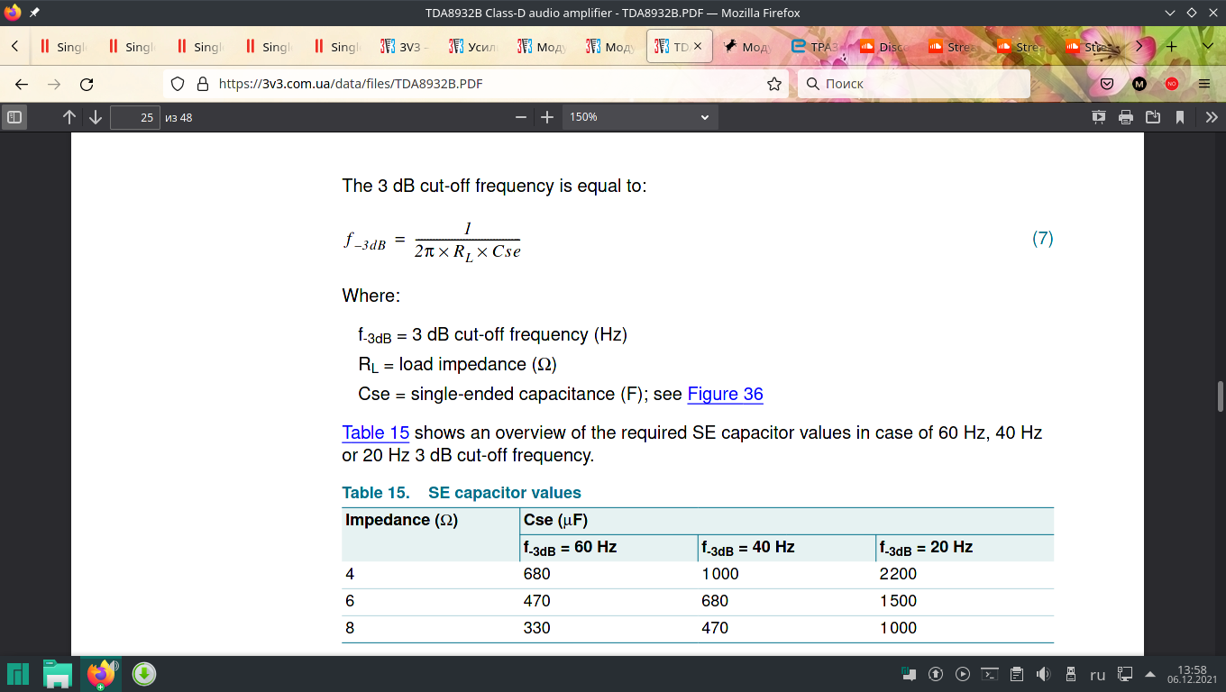

Dj Maxim Slim писал(а): 06 дек 2021, 11:36 задумался об удалении этого https://www.nikom.biz/product_A413022.html
и удаления смд конденсаторов, тоже на выходе, там они отделённые, проще кусачками отщипывать чем входные. Хочу поставить фильтр первого порядка из плёночных прямоугольных конденсаторов, ведь не зря же везде все ругают катушки индуктивности в акустических фильтрах, что они портят звук,
Люди думают 4-й порядок поставить, а Вы первый. :D Прикиньте какая должна быть ёмкость, чтобы обеспечить частоту среза ФВЧ хотя бы 20 Гц, на нагрузке 4 Ом. Могу подсказать, 2000 мкФ. В выходном фильтре нужен ФНЧ, и без катушки никак.

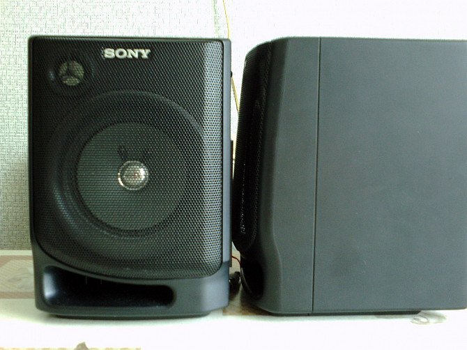

Объясните школьнику, почему вы и в таблице этого скриншота пишут срез от 20 и 40 герц, когда нужно чтобы от 20 килогерц сигнал ушёл в резистор, а мы получили чистый сигнал 20гц 20кгц? В чем моя ошибка?
Моя акустика с кассетной магнитолой 90х начала нулевых =)

Dj Maxim Slim писал(а): 06 дек 2021, 14:04 Объясните школьнику, почему вы и в таблице этого скриншота пишут срез от 20 и 40 герц, когда нужно чтобы от 20 килогерц сигнал ушёл в резистор, а мы получили чистый сигнал 20гц 20кгц? В чем моя ошибка?
Ничего не понял. В какой резистор должен уйти сигнал? Давайте разбираться.
Первое и самое главное, о каком усилителе идёт речь?

моя проблема была в том что я относился к фильтру как акустическому, в колонках, а в усилительном фильтре сигнал должен не делится а проходить весь.
В общем вместо дешёвого дросселя с сердечником, намотаю проволоку, конденсаторы для малого значения микрогенри чем больше установлю тем лучше, может даже бардовых они самые дешёвые. https://radio-magazin.com.ua/kondensato ... sator.html
